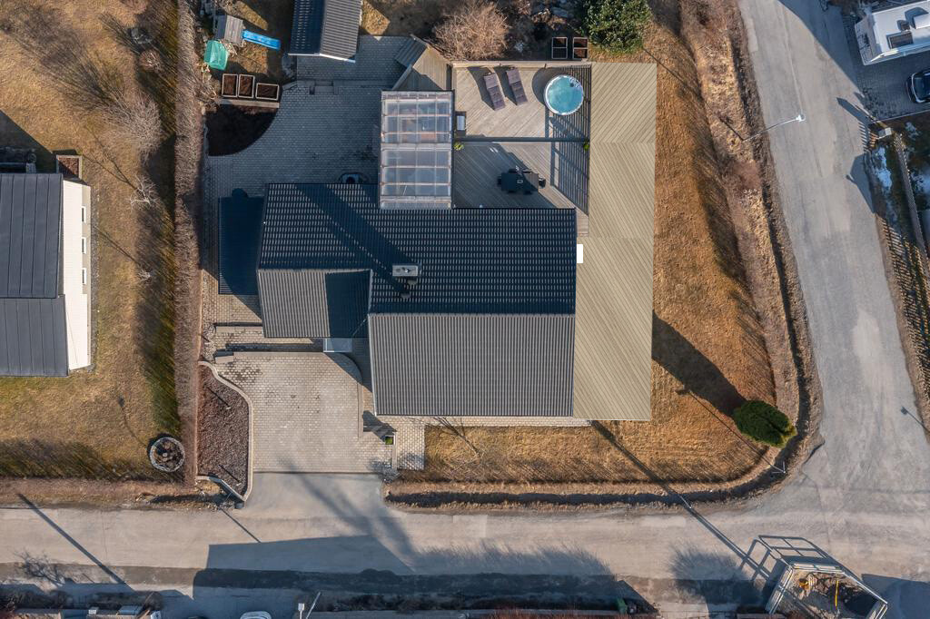

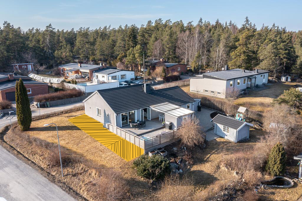

Skall bygga ut vår befintliga trall för att få mer kvällssol. Ca 50 kvm blir det.
Men så kommer frågorna.

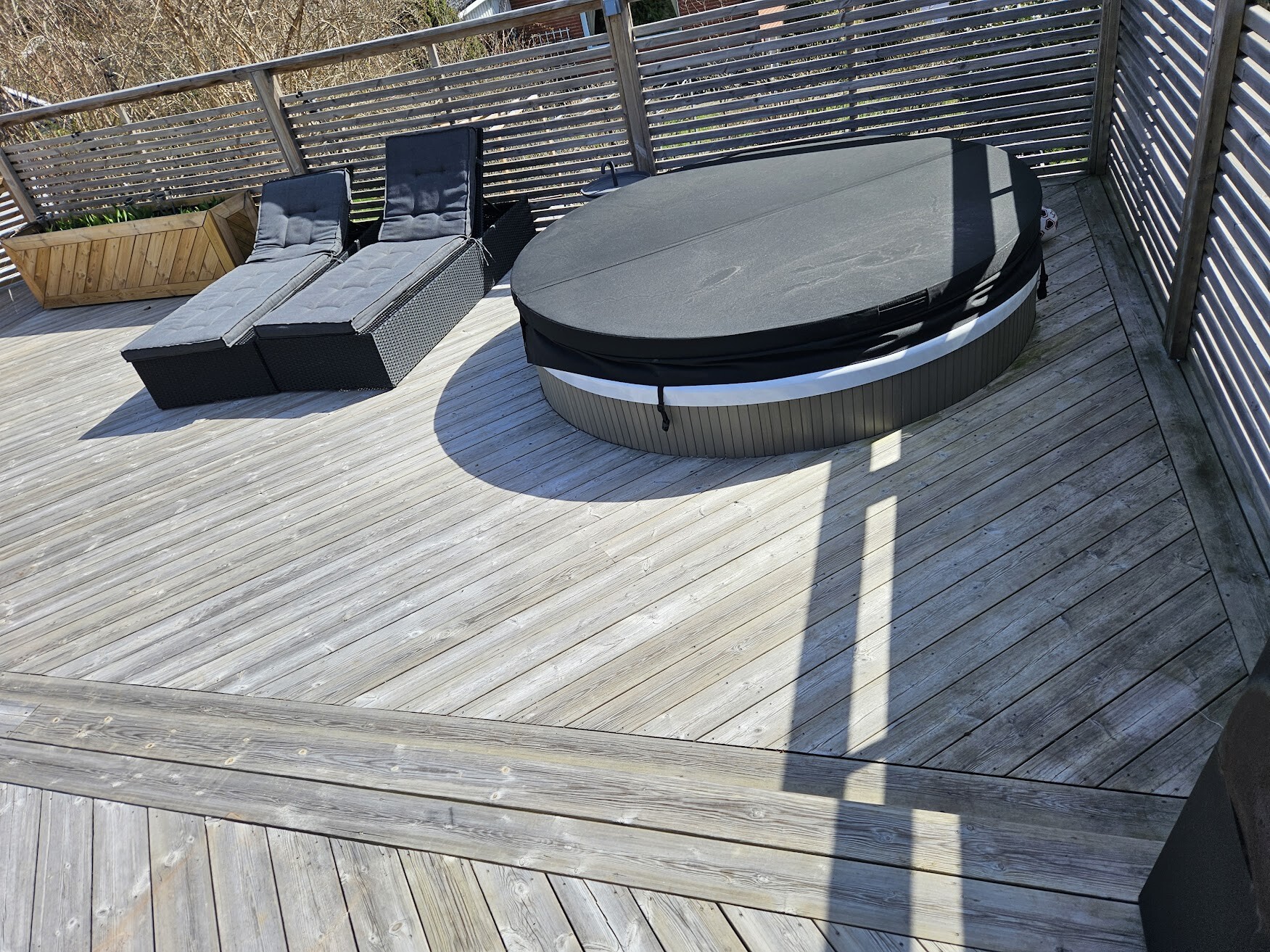

Vi börjar med "snedlagda trallen". Vi har i dagsläget trall som ligger i 45 graders vinkel, med "dubbel fris/ram" runt. Vi vill bygga i samma stil som vi har nu.
Se bild:

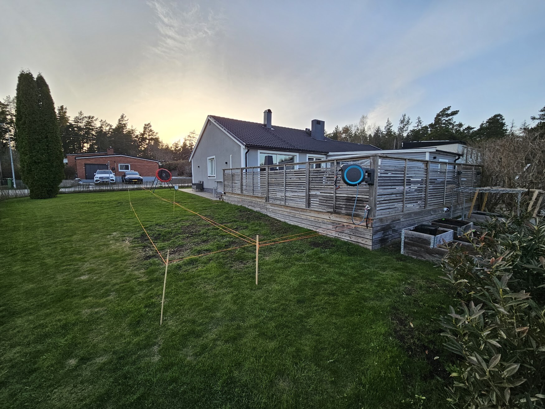

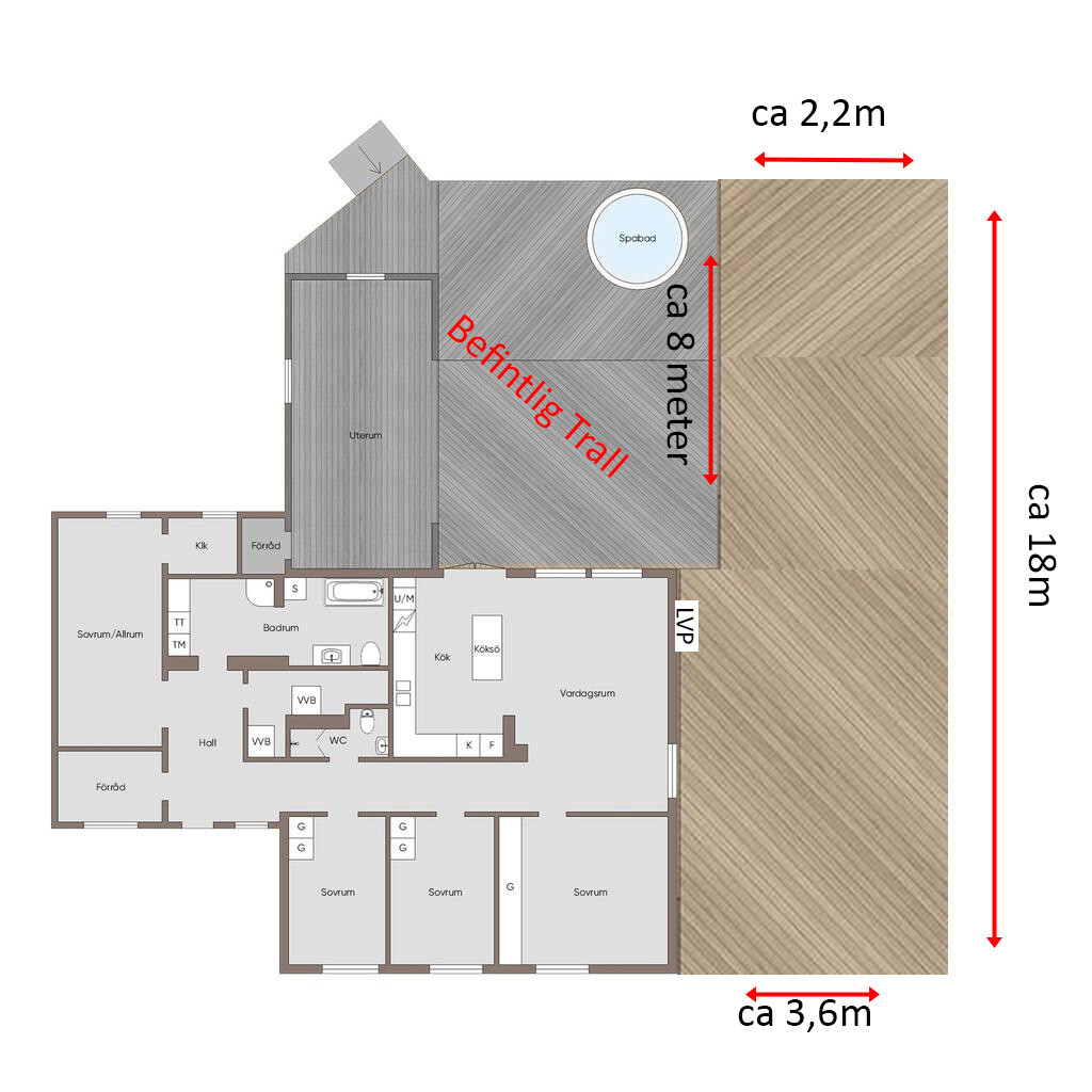

Nästa omgång frågor; vi har tänkt oss en altan med de ungefärliga måtten nedan.
Finns det något mått vi bör anpassa för att få enklare byggprocess?
Höjden på altanen är ca 60-70 cm över befintlig gräsmatta. (anpassat efter gamla altanen)
Den övre delen av altanen på bilden, där trallen går åt andra hållet kommer bli lägre, ca 15-20 cm, då även originalaltanen ser ut så.

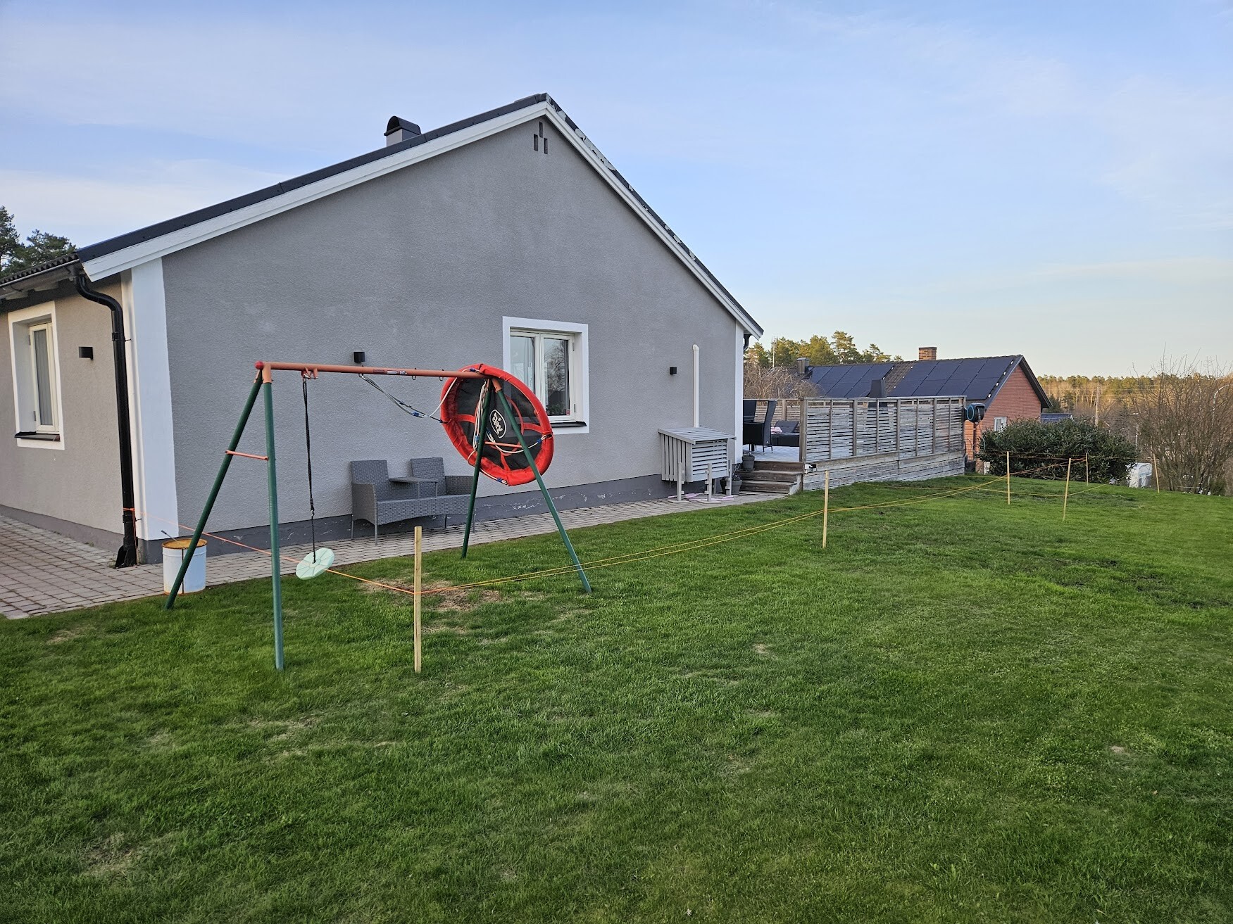

Det är, som även syns på översiktsbilden, en luftvärmepump som står på den ena väggen. Antar att man bygger en "ram" runt denna och ställer på terassfötter?
Hur mycket mellanrum behöver man ha mellan pumpen och altanen?
(Det är det innersta snöret som är ungefärligt där vi vill ha altanen)

Är du säker på att det är tegel hela vägen ner? Vanligen har man en murad fasad ovanpå en gjuten grund(mur) eller möjligen lättbetong.
Vad gäller sprängstenen i markenskulle jag lånat Hiltin och det längsta borr du kan hitta, gärna 400-500-600 mm och provborrat längs de tänka kanterna och lite här och var i mitten. I teorin går det naturligtvis att sätta stolpskor i sprängsten men det förutsätter ju att det är tillräckligt stora block, inte fjutt-stenar på några hundra kilo...
Ah så klart. Det är ju gjuten platta längst ner. Tänkte inte på det.zarkov skrev:
Ja tänkte låna lång borr och köra
Men tänker att även om stenen inte väger supermycket så borde den väl kunna agera stöd, då den legat där sedan 1962...
