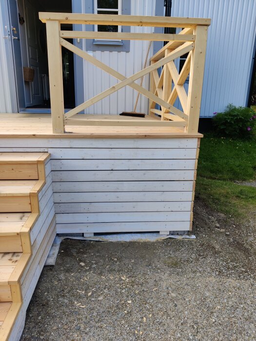

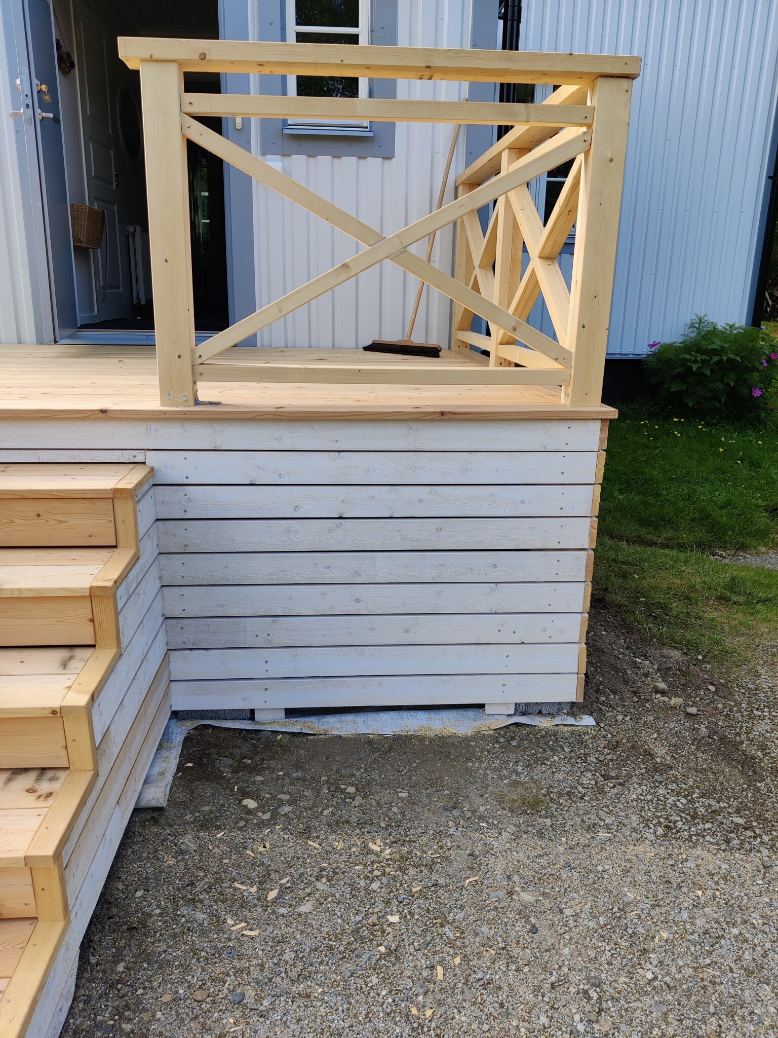

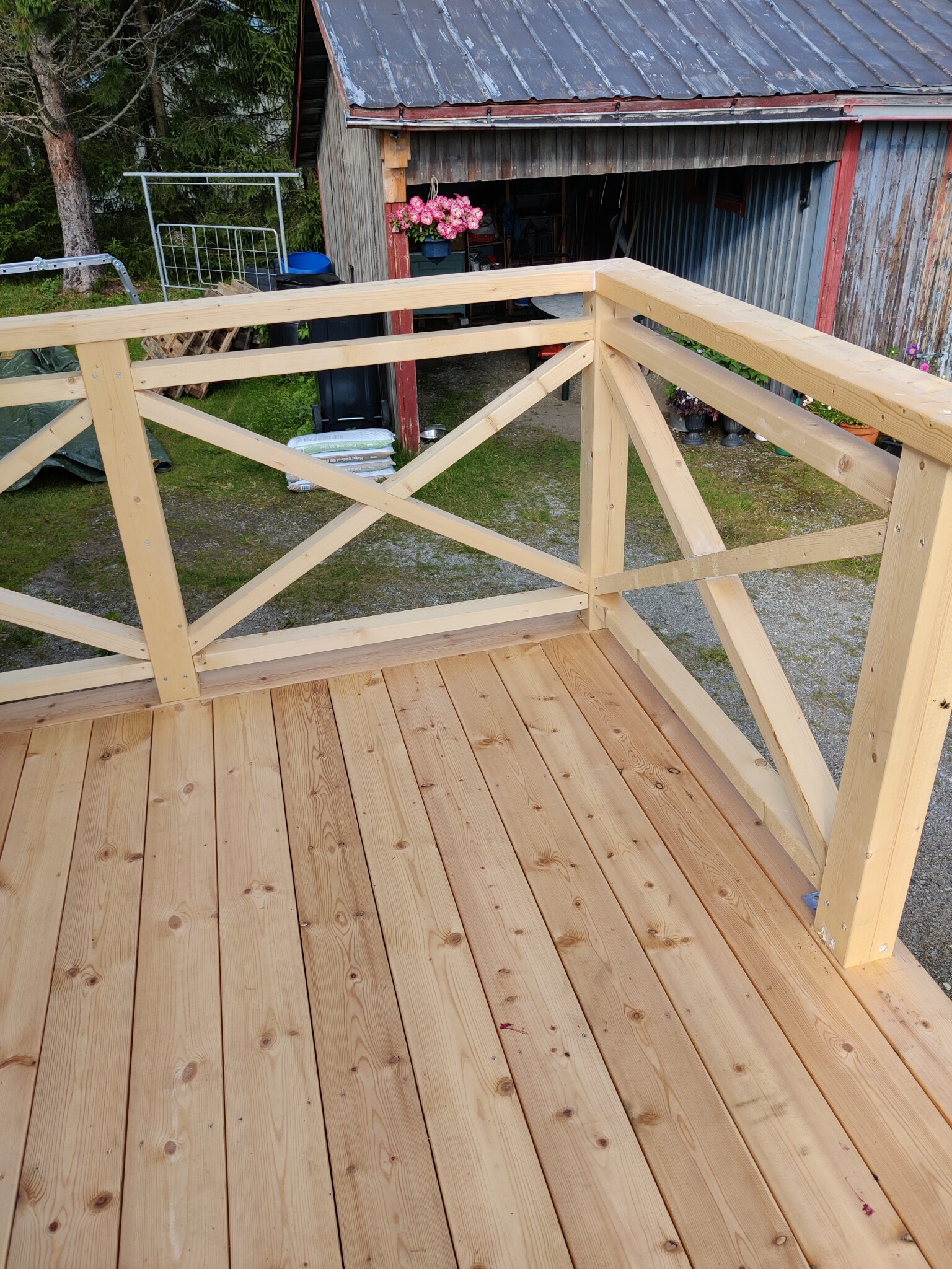

Hej alla byggare. Jag har byggt en större brokvist med kärnfurutrall. Inget tak över. Vad har ni för erfarenhet av behandling, olja eller såpa? Det är alltså inte tryckimpregnerat. Bra cirkulation under. Biggan.

Snyggt, rekommenderar inte olja då det drar till sig smuts och kommer att göra din fina trall svart fläckvis.
Såpa skyddar i viss mån och är billigt och enkelt..

+1 på såpa, blir kanonbra

Instämmer med övriga så här långt. ☝️
Såpa.

Instämmer. Såpa och linoljesåpa, men ingen olja. Vänta några år först.
Silkesnusa
Såpa efter 2 år, varje vår och höst med skurborste och så vidare
