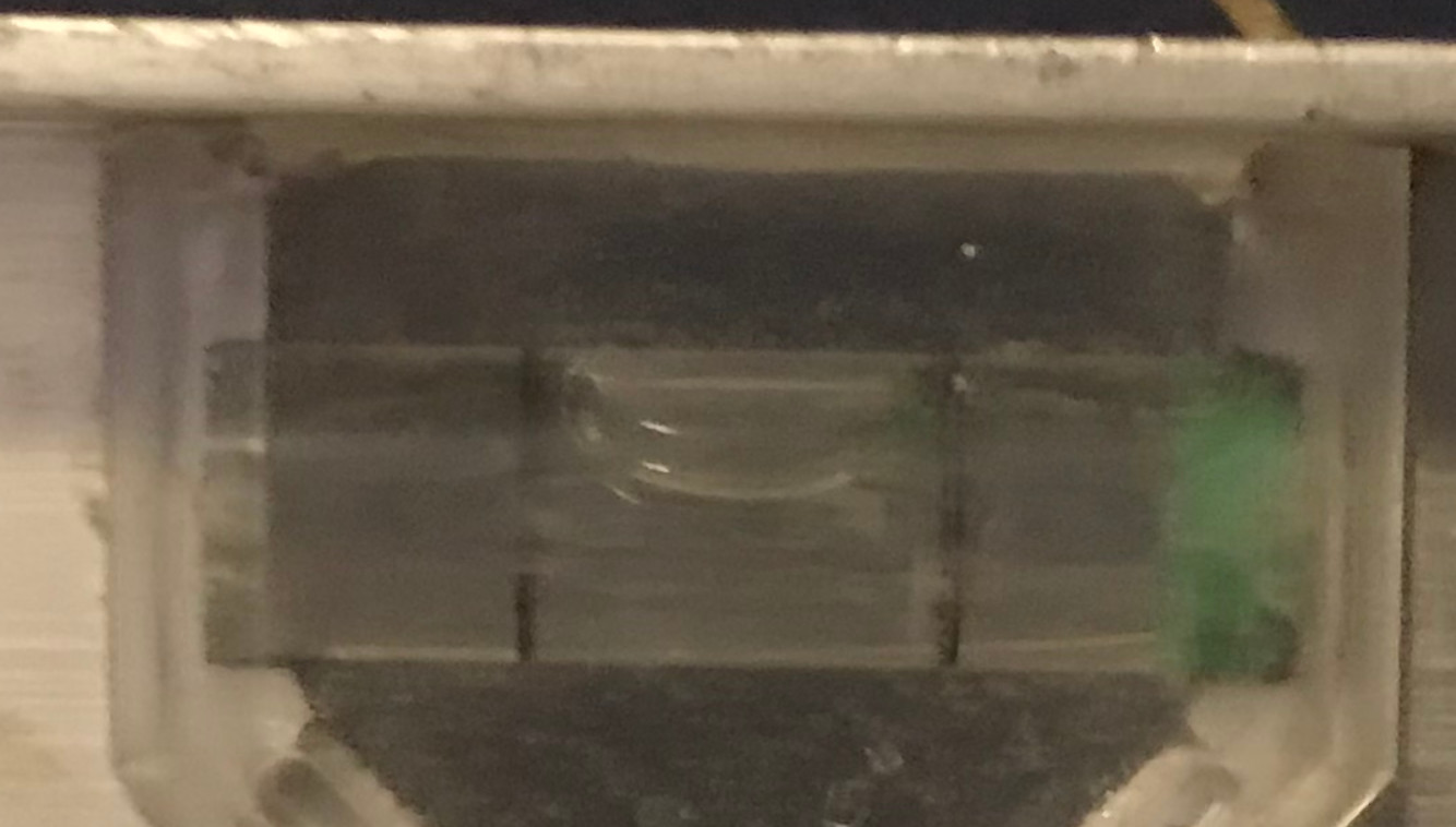

Att använda ett murarpass på 60cm är ju kanske inte det bästa, en laser eller ett mer säkrare pass skulle ju vara att föredra. Är verklogen golvet spikrakt? Eller lutar det?

och om du kollar står passet på sängramen som inte är i våg
Vattenpass i närbild som visar att sängramen är nivellerad korrekt.
Sängramen står väl i våg?

Som folk i tråden sagt, kolla en vådkant om den är i lod. Man sätter första våden rakt oavsett tak/golv/vägghörn.
Har du kollat passet?
Det görs genom att man vänder på passet och då skall bubblan hamna på exakt samma ställe.
