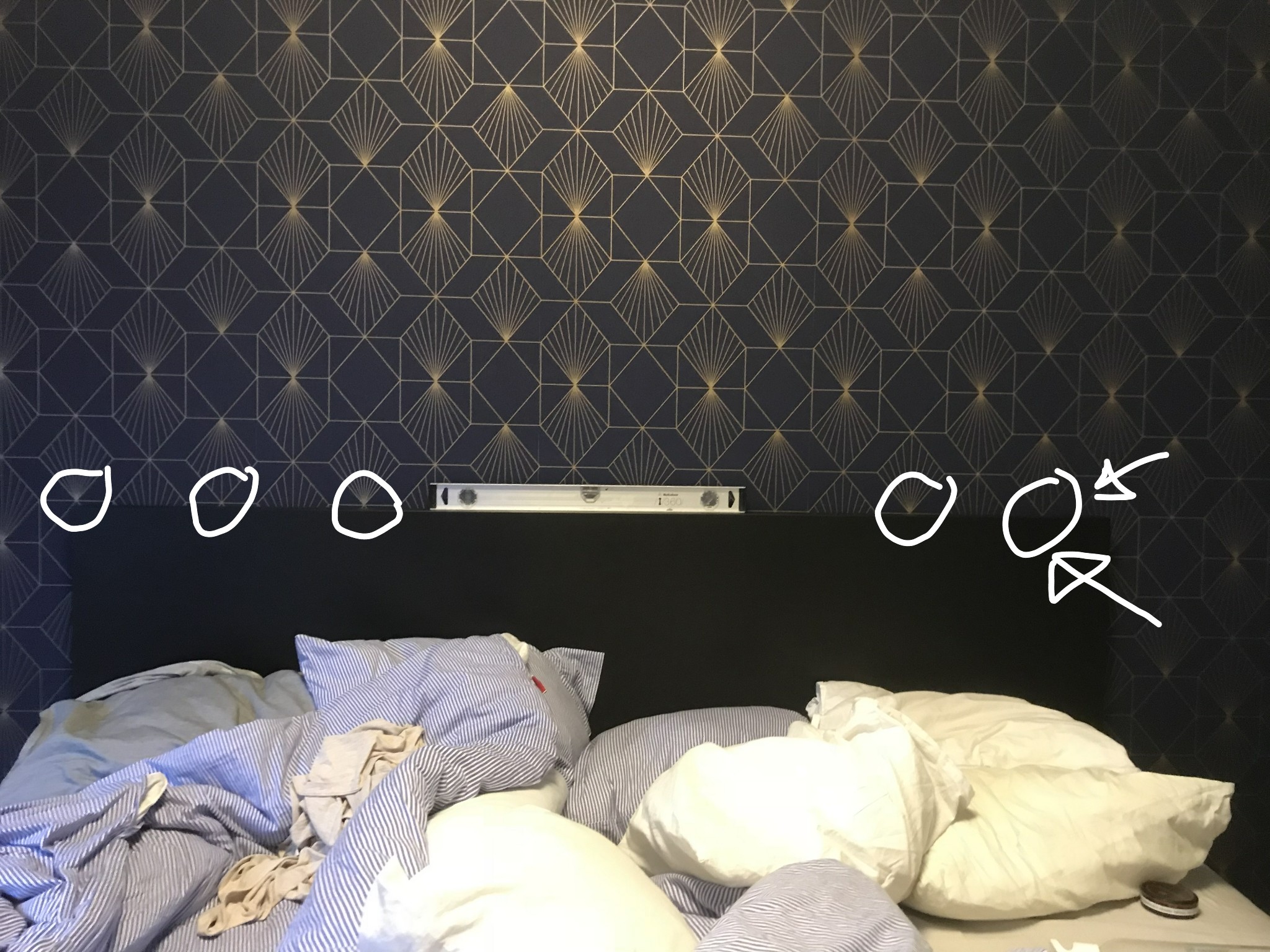

Bilden nedan pekar på att tapeten ('s mönster) inte ligger i våg. De flesta (många) som går in i ett rum ser ganska omedelbart att mönstret lutar nedåt åt höger i bilden. Kika en gång till så kan du också tyda de ledtrådar som ringarna försöker visa. Go kväll
  • Tapet med geometriskt mönster lutar åt höger och vita cirklar markerar nivåskillnader.
Anonymiserad 170696

T tobbbias skrev:
Om du inte förstår tråden så är det nog inte trådens fel. Men snäll som man är vill man ju ändå försöka tänka , "alla ska med, även de som kanske inte alltid borde".
skall man sätta tapeten så den är i samma linje som sängen?
och om du kollar står passet på sängramen som inte är i våg
