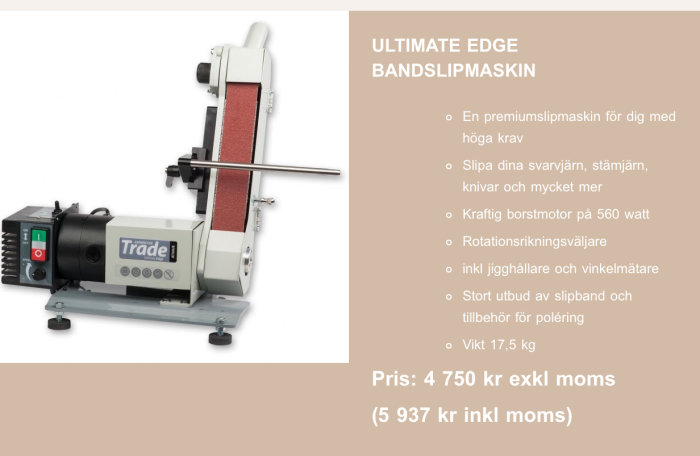

Maskin för att slipa stämjärn. Alternativ till Tormek - bandslip Axminster Trade Ultimate Edge?
Vi har länge letat efter en alternativ maskin för att slipa stämjärn. Finliret kör vi med stenar som vi är väldigt nöjda med, utan det handlar om att slipa om skadade järn eller slipa till en helt ny primäregg.
Vi har använt Tormek i åratal och jag är ganska nöjd med jiggarna men tycker att den är alldeles för långsam. Speciellt på bredare järn och hyvelstål i kvalitér som är tröga att slipa. Ett modernt tjockt hyvelstål i A2 eller PMV11 är en mardröm för en Tormek.
Min tanke har länge varit att tillverka ett Tormek-stöd till bandslipen vi har i metallverkstan, en stor 100mm 3-fas maskin. Den kommer att funka utmärkt till det, men det är en del jobb att komma dit och maskinen i sig är väldigt stor och klumpig.
Funderar därför på alternativen. Vi letar efter en maskin som är mycket snabbare än Tormek, där vi kan använda jiggar (dvs ej på frihand på smärgel). Helst inte en så stor maskin. Kvaliten måste vara hög. Jag tilltalas också av möjligheten att köra bandet på båda hållen.
CBN-hjul till en smärgel-liknande maskin med Tormek (eller liknande) fäste för jigg kan vara intressant. Dock är jag tveksam till att bara sätta ett sådant hjul på någon av våra befintliga Tormekar...fungerar det bra? Är axlarna tillräckligt precisa? Tillräckligt hög hastighet på hjulet?
Jag har testat Sorbys bandslip för stämjärn och blev imponerad över hur snabbt det gick. Lite sladdriga hållare för jiggar men gick att bygga om.
Sen har jag också sett Axminsters trade ultimate ege-maskin. Reglerbart varvtal och möjlighet att ändra riktning enkelt låter högst intressant. Någon som har input eller erfarenhet?
Observera att vi inte är intresserade av en maskin för finliret, det löser vi med vattenstenar.
Bonusfråga: Finns det någon vettig maskin (där ingår tex inte planslipar med magnetbord) för att slipa baksidan av stämjärn?

Jag använder en Worksharp ( https://www.worksharptools.com/home/woodworking/ ) Mycket snabbare än den tormek jag sålde för flera år sedan. Perfekt för att sätta slipvinkeln på stämjärn och inte alltför breda hyvelstål utan extra jiggar. För bredare stål finns tillbehör. Framförallt är den perfekt för att plana och polera baksidan på stämjärn och hyvelstål.
/B
/B
Tja, det var ju bla den hela tråden började med. Jag har en Sorby Pro edge som är moddad för att fungera mer som Ultimate Edgen, iaf vad gäller att köra Tormeks slipjiggar. Den är mycket snabbare än Tormeken och jag ser bara fördelar med Ultimate Edgen jämfört med min Sorby….förutom priset då. Framförallt är reglerbart varvtal och reversibel rotation väldigt trevligt, utsuget verkar dessutom lite genomtänkt, finns gnistsäker slang att köpa till.
