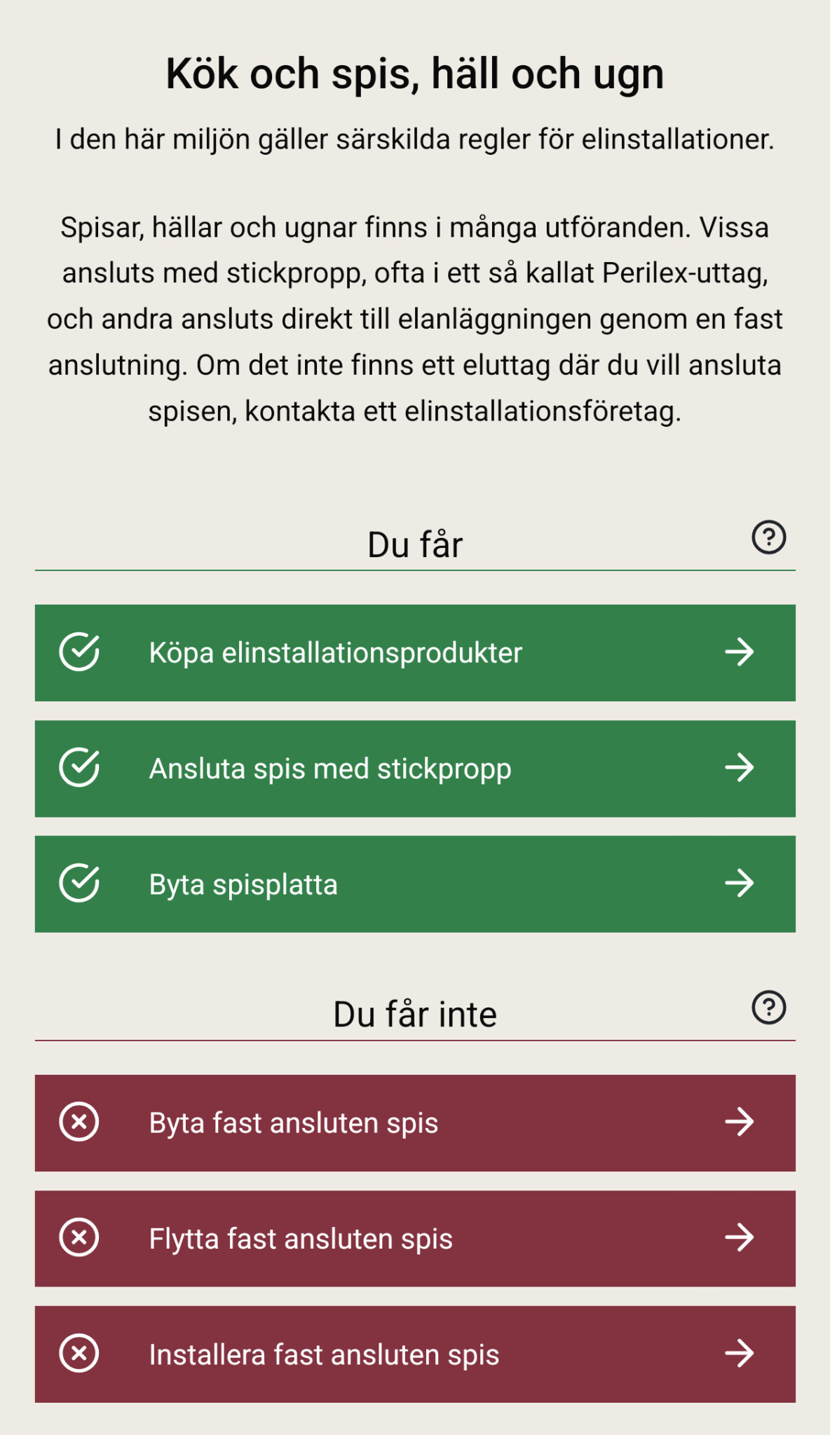

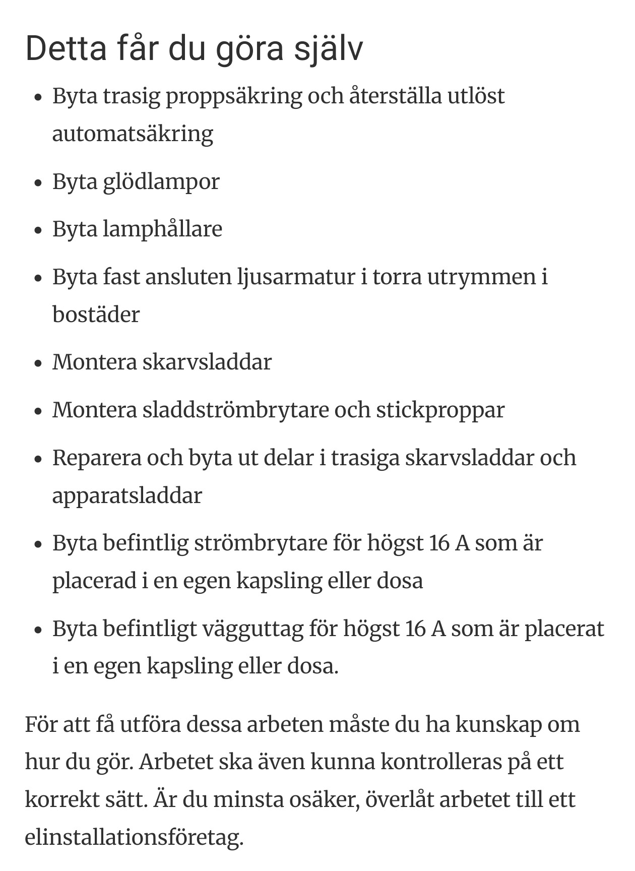

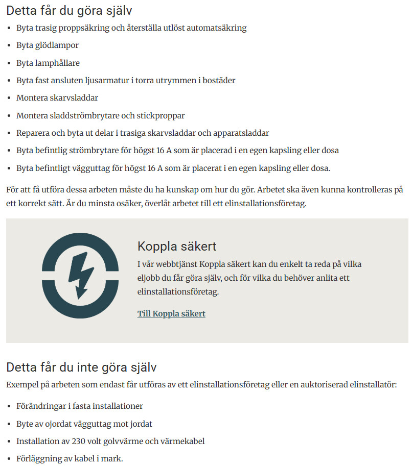

Har du någon länk till den sidan? När jag söker får jag bara fram motsatsen:
Lista över vad du kan göra själv inom elarbeten, inklusive byta proppsäkring och glödlampor samt montera skarvsladdar och byta strömbrytare.
https://www.elsakerhetsverket.se/pr...a-sjalv-med-el/vad-far-jag-gora-sjalv-med-el/
Elinstallationsregler för kök och spis: Vad du får och inte får göra, med exempel som ansluta spis med stickpropp och byta spisplatta.
https://www.elsakerhetsverket.se/kopplasakert/produkt/spis,-häll-och-ugn/kök

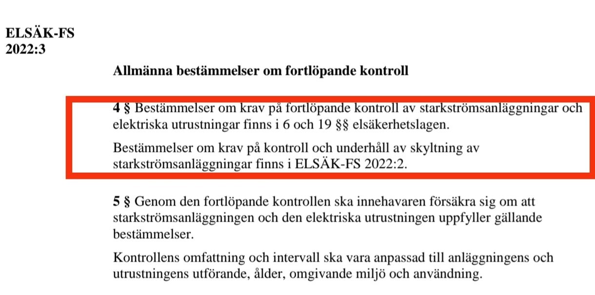

"Det står inte ordagrant i ELSÄK-FS 2022:3, men paragraf 4 tillåter lekman att 'byta del i fast installation' utan ändring av ledningar/central.
Du hallucinerar
Utdrag ur ELSÄK-FS 2022:3 om krav på kontroll av starkströmsanläggningar, med markerad paragraf för fortlöpande kontroll.

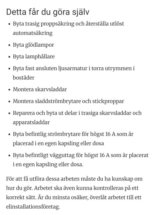

Kan du inte visa exakt den text du läser? Ingen annan verkar se samma sak.
orutti och 2 till

Och ESV's hemsida,
Bild med text om vad man får och inte får göra själv inom elarbeten, inklusive information om tjänsten 'Koppla säkert'.

Härommånaden havererade vår trotjänare IKEA/Whirlpool-induktionshällen och vi köpte en lika stor Electrolux på Elgiganten. Säljaren försökte sälja på mig installation vilket jag inte ville ha såklart. Han påstod att jag inte skulle få ansluta ledarna i apparaten.
Väl hemma anslöt jag hällen i den fina gamla gummikabeln vilken betjänat den gamla hällen (gummikabeln är fastkopplad i en dosa bakom skåpen) och fick såklart bygla nollan igen. Ville inte använda den medföljande kabeln som var en sån där modern där grå och blå ledare är hopkopplade.
Min undran är denna: spisen kopplades på i befintlig, fastansluten anslutningskabel. Men detta är väl ingen ändring i den fasta installationen? Eller hade säljaren formellt rätt?
Som svar på din fråga.Ja säljaren har Rätt.
Du får Inte koppla in spisen.
Verkar som att det har tillkommit några i tråden som ogillar det korrekta svaret och bråkar om det. Ikväll blir det öl och popcorn på soffan till underhållningen. Jag som trodde igår att tråden nästan var avslutat. Det blir fart igen.

Du fortsätter att svamla:
Såhär lyder §4
4 § Bestämmelser om krav på fortlöpande kontroll av starkströmsanläggningar och
elektriska utrustningar finns i 6 och 19 §§ elsäkerhetslagen.
Bestämmelser om krav på kontroll och underhåll av skyltning av
starkströmsanläggningar finns i ELSÄK-FS 2022:2
