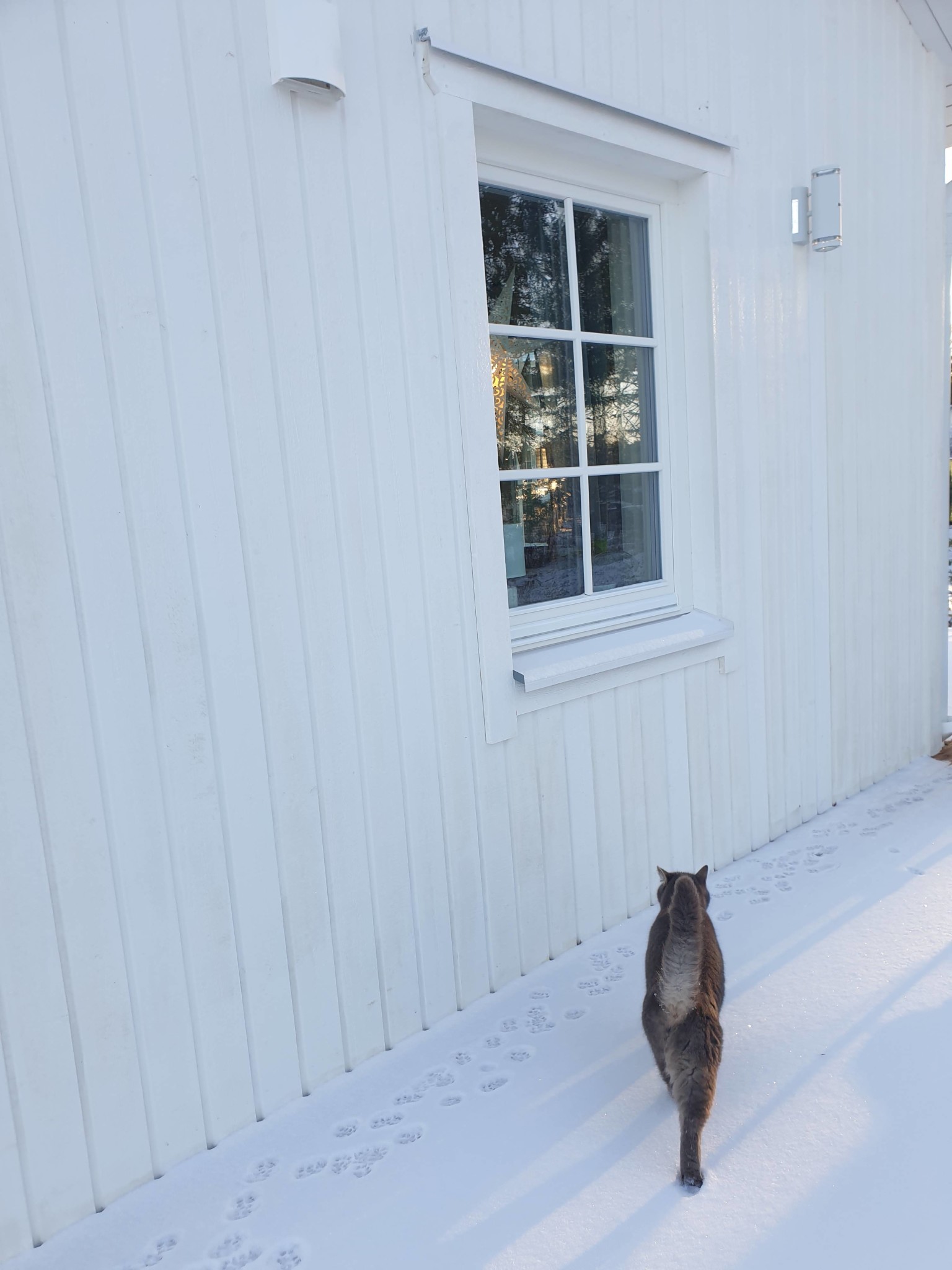

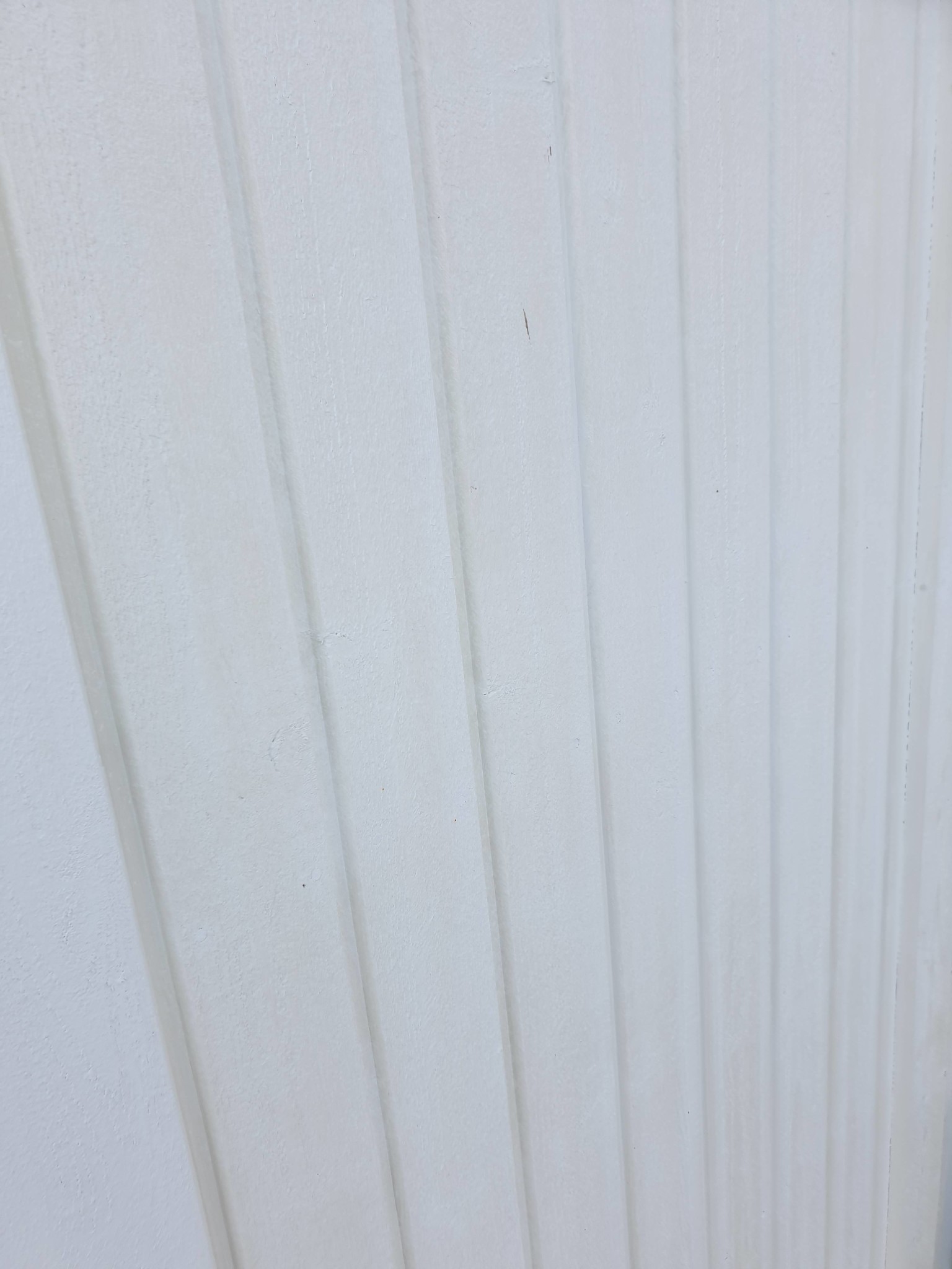

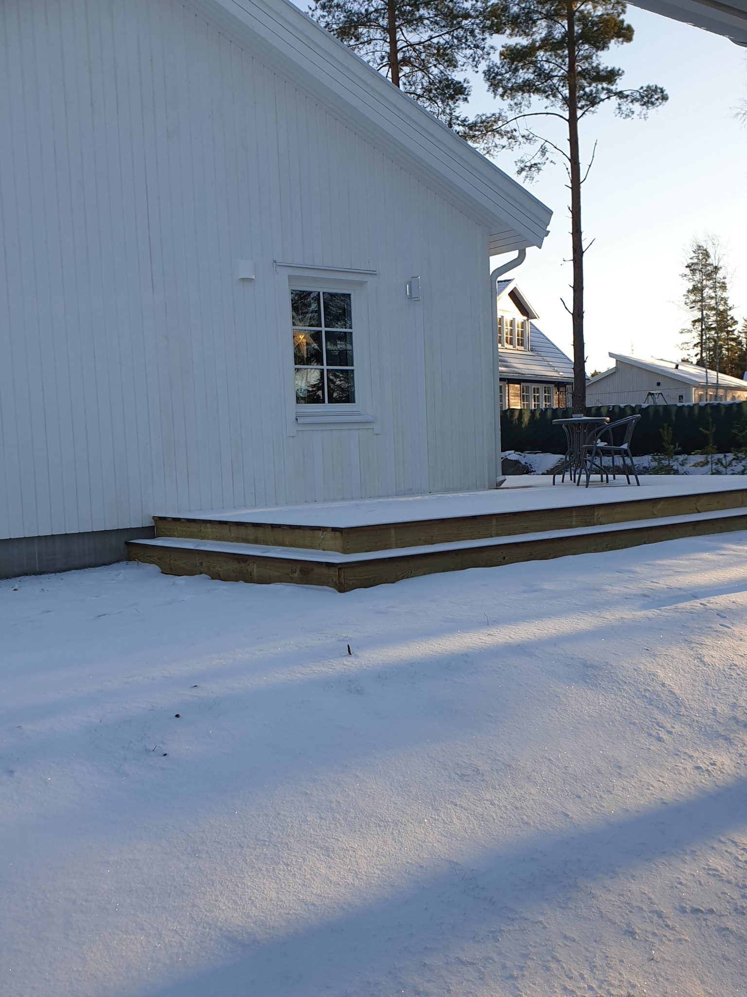

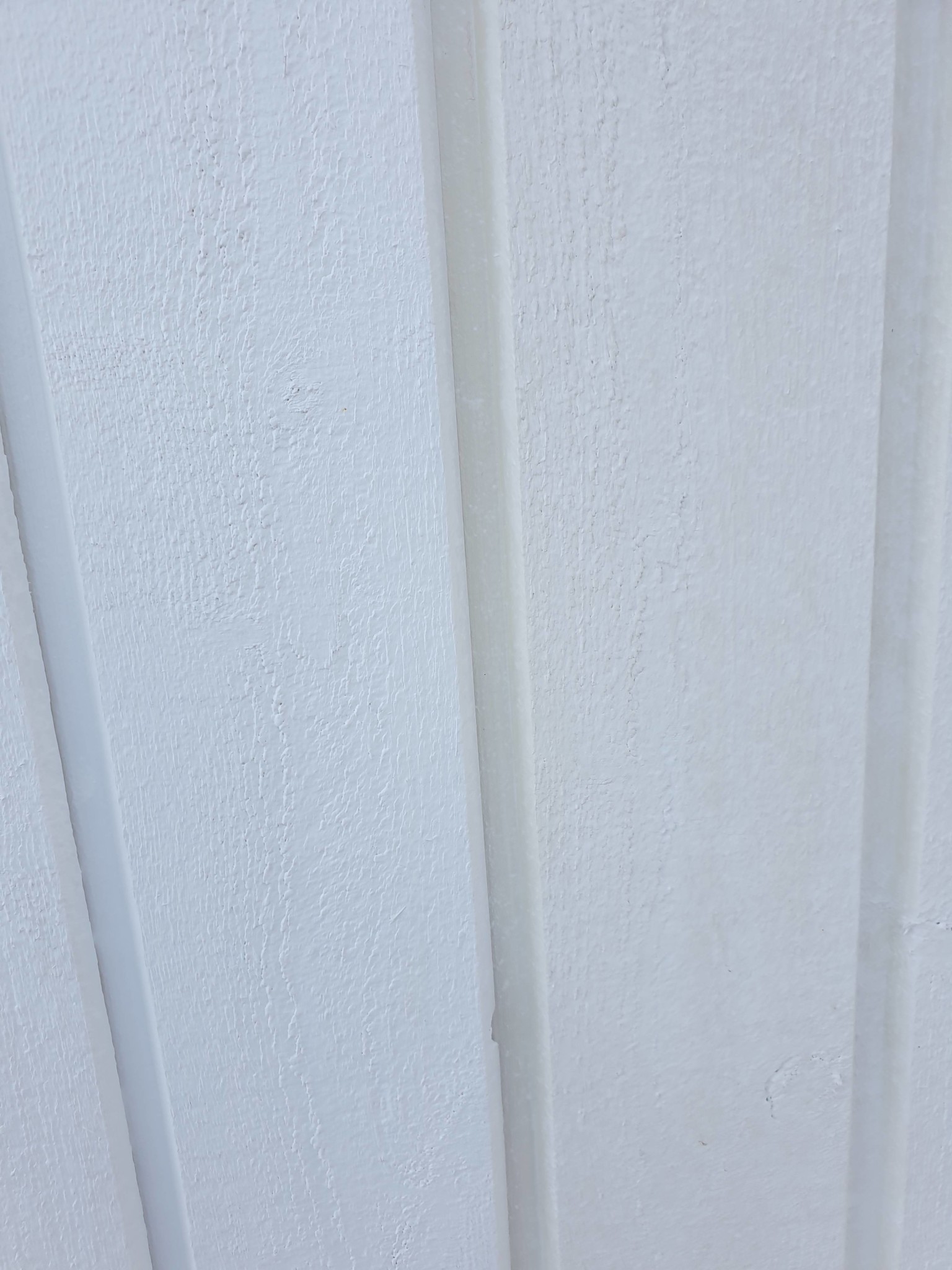

Vi har nyligen flyttat in i ett nybyggt prefabhus, fasaden är grundmålad och sedan målad med två strykningar. Tycker dock att fasaden på sina ställen ser förj*vlig ut. Den är ju liksom mer brun än vit. Vad tusan kan detta bero på? Slarvigt målad, smuts? Jag ska nog reklamera målningen men vill gärna ha lite mer på fötterna. Nybyggt vitt prefabhus med en grundmålad fasad omgiven av snö under soligt väder.

Har du provat att ta en trasa och torkat? Blir det någon skillnad? Då kan du i alla fall enkelt se om det är något i färgen eller smuts på ytan.
Tycker inte det ser ut som smuts mer som ett dåligt målat hus. Ser liksom genomskinligt ut :)

Färdigmålad på plats eller i fabrik? Hur som helst så är det dåligt gjort. Reklamera.

Testade nu med tvättsvamp och det blev ingen skillnad.

Grundmålat i fabrik och sedan färdigmålat på plats.

Kan det vara för lite färg. Det är ju en rejäl mängd färg som ska på per ytenhet med moderna akrylatfärger. Lite som att spackla på creme fraiche med penseln om man sätter det i relation till t ex att måla med en klassisk linoljefärg.

Så kan det säkert vara, men grundmålning + två strykningar bör väl räcka? Förutsatt att det är korrekt gjort förstås...

Är det samma färgsystem på grundmålningen och färdigmålningen?

Ja borde räcka. Ser ut som om det inte har målats på ordentligt!

Då låter det klart rimligt att klaga hos utföraren. Hade det varit smuts hade det ju bara varit att tvätta. Fick nått liknande när jag målade i somras och hade dåligt omrörd färg som stått över vintern.
Jag hade frågat entreprenören om vad de tror hänt och åtgärd.

Jag tycker nästan det ser ut som algpåväxt?
Jag tycker det ser ut att vara
A: För dåligt målat, man har snålat med färg
Alt
B: Påväxt av något organiskt
Ser det likadant ut överallt eller är det bara den här delen på huset som ser ut såhär?

Det är vinter så kan inte vara nymålat, hur kom det sig att ni inte såg något tidigare i somras?

Jag tycker de ser ut som att man målat för tunt.
