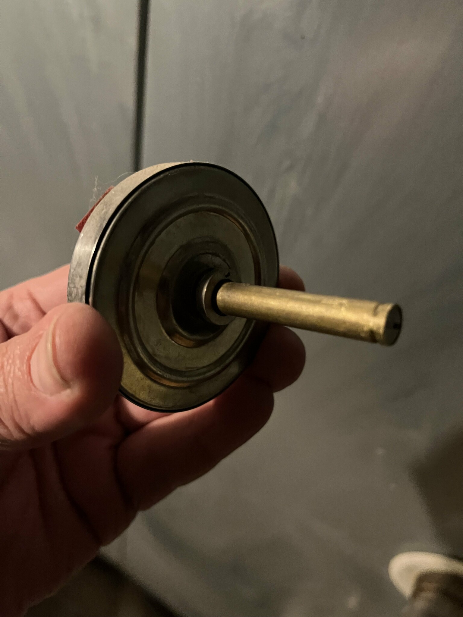

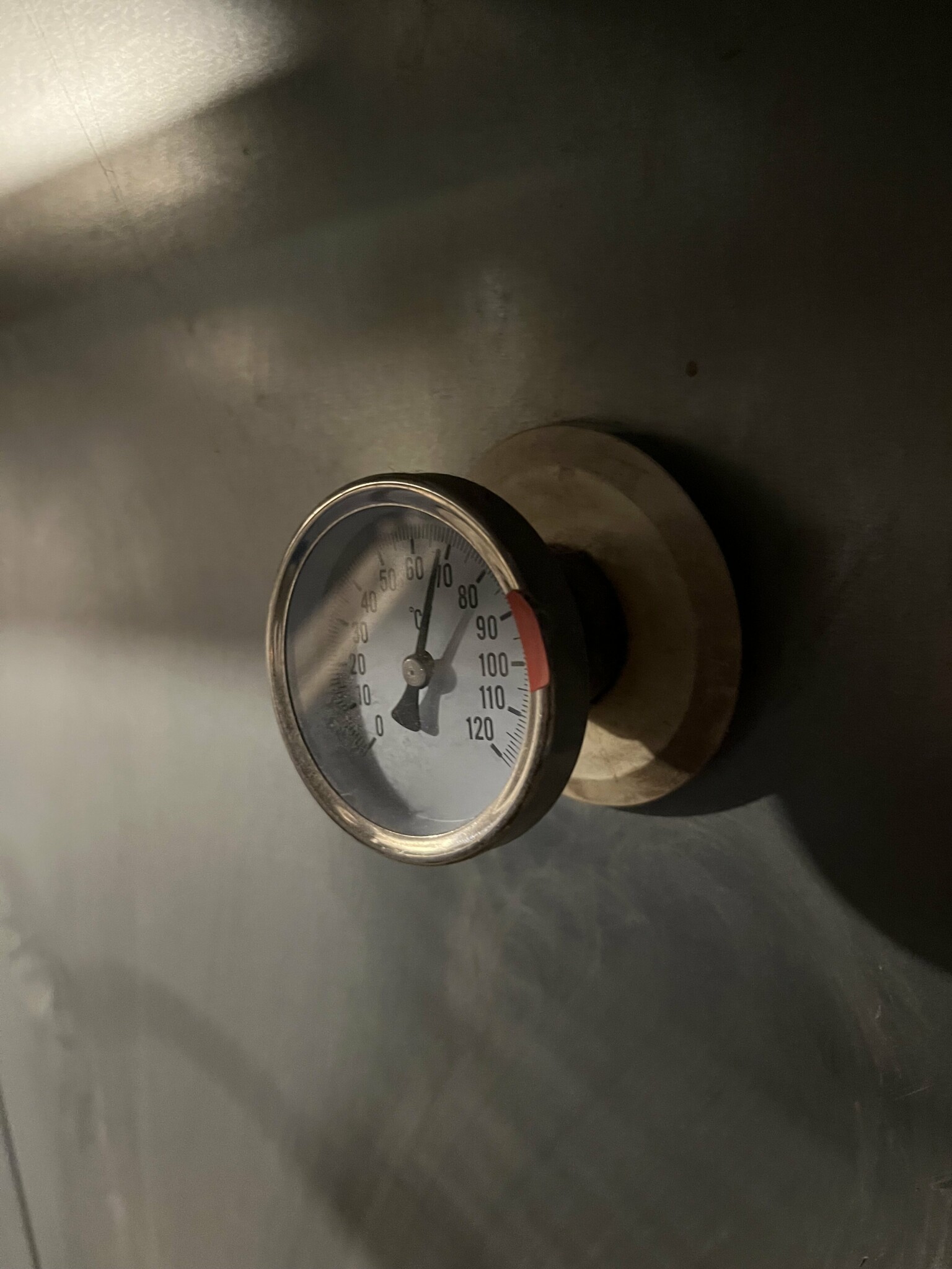

Har ni förslag på en smart vatten temp mätare till ackumulatortank som jag kan koppla till Wi-Fi och en app i mobilen. Just nu har jag den på bilderna.

I en apparatlåda som skruvas fast på tanken eller i närheten. Nu kastade jag med 5 tempgivare, men det kanske räcker med 2 Eller 3? DS18B20 tempgivare kan man köpa på aliexpress för ca 25kr styck.

Du får väl fundera på infrastruktur för ditt system..personligen gillar jag homeassistant. Men homey är dyrare men mer användarvänligt. Och sensorer samlas egentligen in bättre via zigbee än via wifi (som shelly i regel kör med). Så ska du ha väldigt många givare bör du bygga med det.
