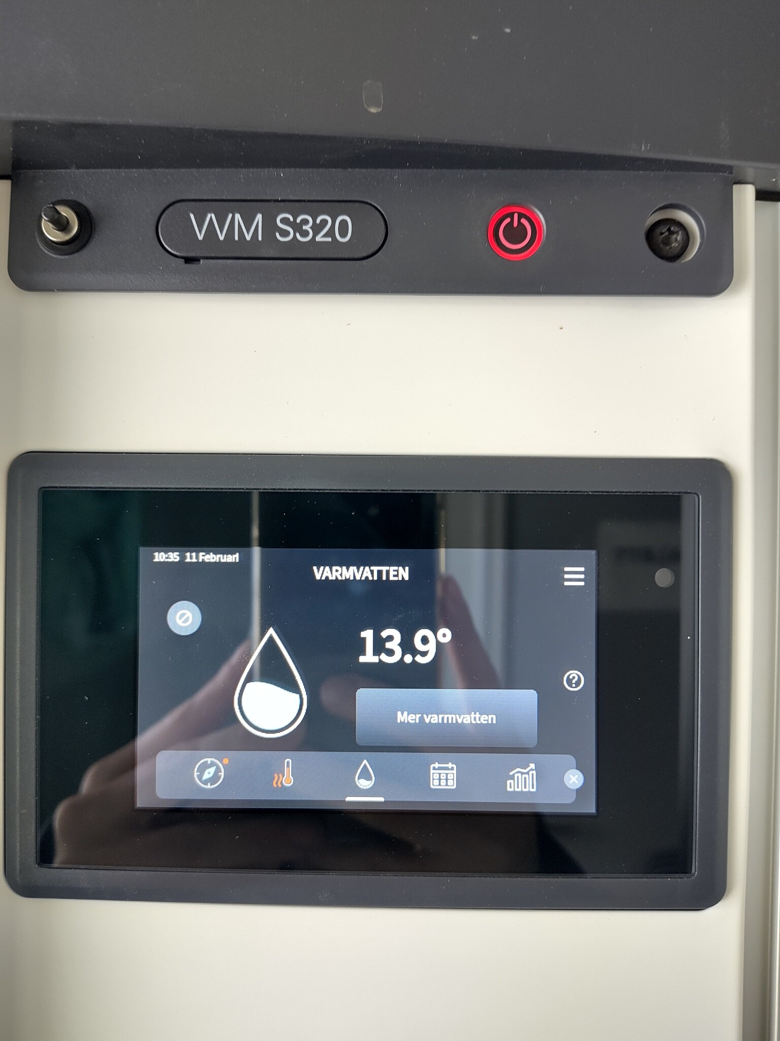

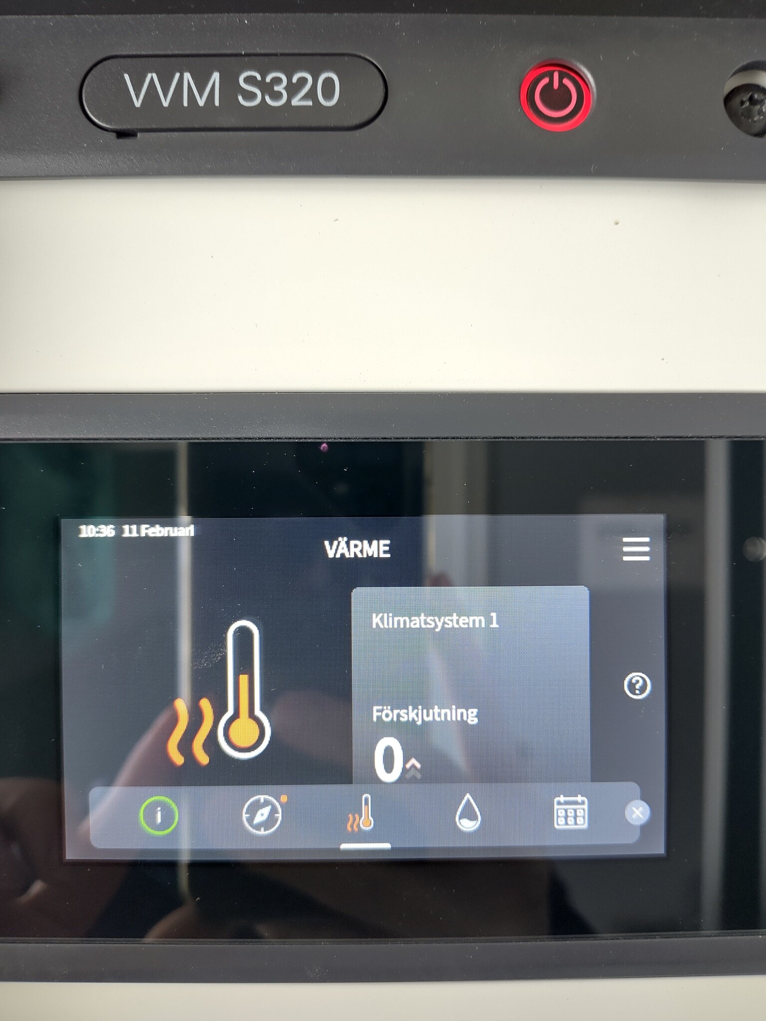

Har problem med värme och varmvatten i en förening jag är med i. Elementen är luftade men knappt ljumma. Inget varmvatten. När jag tittar i pannan står vattentemp på 14 grader! Och ett avfrostningslarm har gått. Kurvan är inte förskjuten. Kan jag bara öka vattentemp till 50 grader eller ställer jag till med något?
Edit: tryckte av larmet och då kom varmvattnet tillbaka. Elementen fortsatt kalla. Alla ideer välkomna!
  • Temperaturdisplay på värmepanna visar 13,9 grader.
  • Display på värmesystem VVM S320 visar klimatsysteminställningar med lufttemperatursymbol och förskjutning på noll, avfrostningslarm lyser.
