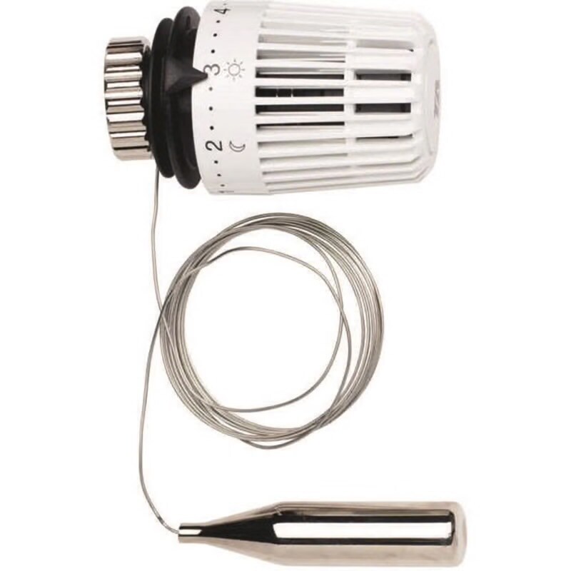

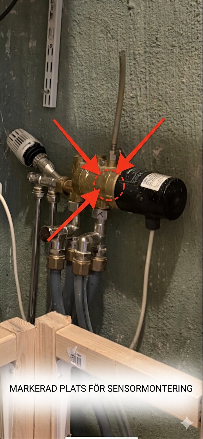

Hej, vi har vattenburen golvvärme i vår källare som är inredd och används som boarea. Vi är nyinflyttade och märkte att i ett litet utrymme i källaren där en ”shuntgrupp” (tror jag det heter) till golvvärmen sitter är också en liten silvrig-kromig temperaturgivare som med en metalltråd sticker ut från termostaten för golvvärmen. Denna känns som den inte sitter på rätt plats då den mer eller mindre bara låg på golvet. Utifrån diverse googlingar och ChatGTP-frågor har jag fått olika svar vart den ska sitta. Vet nån av er var den bäst ska sitta och mäta temperatur?

Här har du manualen,
https://www.uponornordic.com/arkiv/...lvvarmesystem/060622_5125_push12-elpush12.pdf
Tanken är att den ska känna av rumstemperaturen och strypa inflödet av varmt vatten till golvvärmeshunten om rummet får extra värmetillförsel via tex solinstrålning, matlagning.
Normalt ska golvvärmetemperaturen regleras av reglercentralen i "pannan" samt att golvvärmeshunten är rätt injusterad.

Är det inte en termostat som ska reglera maxtemp som går ut i golvet ? Om du har klinker är det struntsamma, men har du trägolv så kan den exvis klamras med buntband runt tillloppsrör och lindas över ngra gånger med armaflextejp eller dylikt. Sätt sedan termostaten så att ytgolvtempen på trägolvet är max28- 30 c .
I InsidersUnited skrev:
Är det inte en termostat som ska reglera maxtemp som går ut i golvet?
Om du kollar manualen så ser du att det är en rumstermostat.
Det finns inte heller något ställe att sätta/montera mätbulben mot/i golvvärmeshunten.
Håller med att det är ett bra alternativ.
