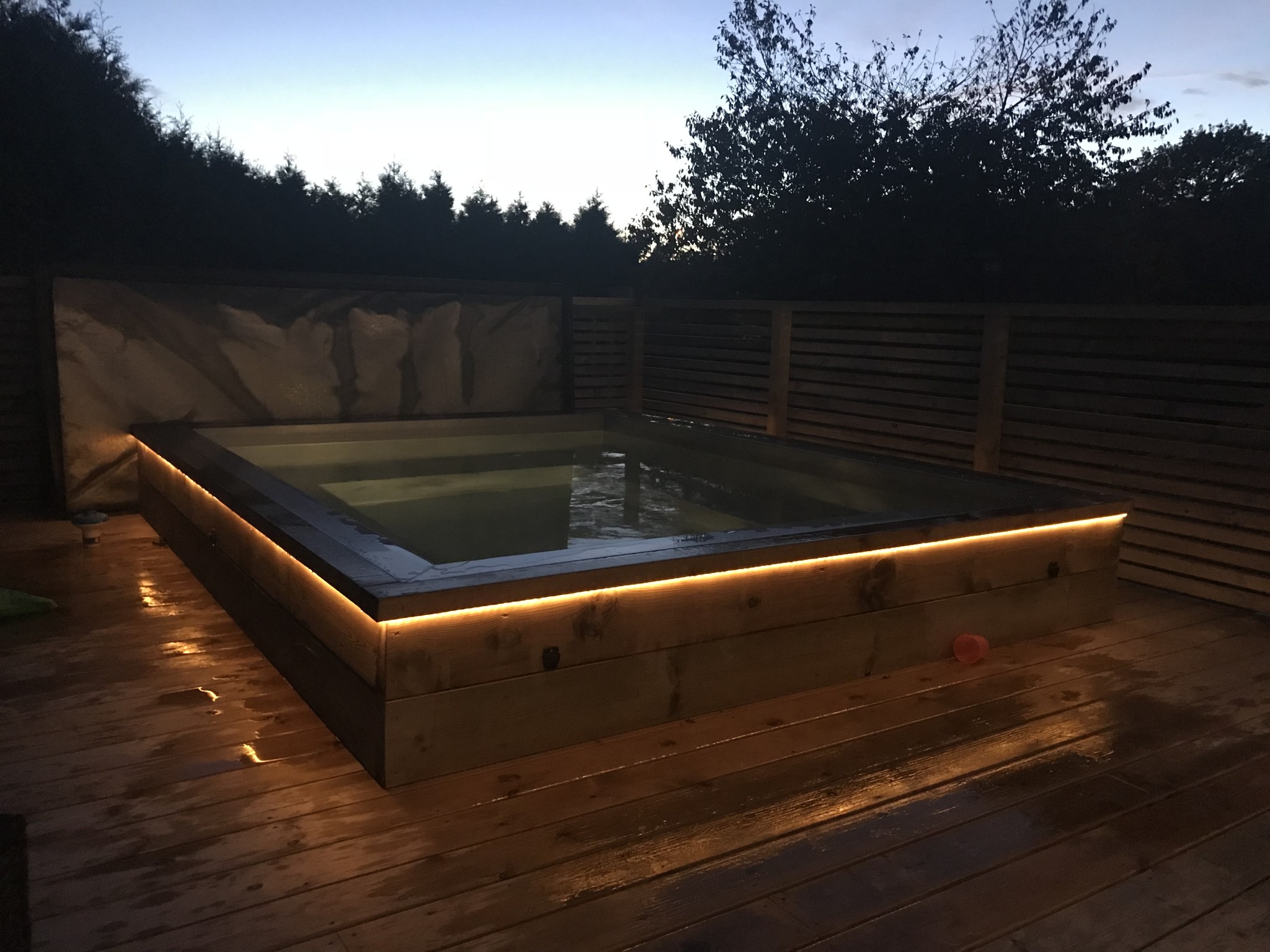

Jag har en ljustema slinga runt poolkanten, dock 2.5W varianten, behöver du verkligen 10W.
Har svårt att tro att den skulle dö av värmeslag.
Det är bra tryck i ljuset, jag kör vår på 10% styrka.
Det här är 2600K, ska byta till 3000K snart.
Pool med ljustemaslinga på kvällen, trätrall, staket och växter i bakgrunden.
Tack för bra referens!
Upplever du att 2.5W blir varm?
AntonSandegren
Inget jag har tänkt på, men har svårt att tro att den kan bli för varm med den låga effekten om den dessutom sitter utomhus.
Första slingan vi köpte, den på bilden 2600K, hade ett glapp i sig, min fru tyckte dessutom att den hade för gult ljus.
Kontaktade ljustema som snällt nog kunde tänka sig att skicka en 3000K som ersättning för vår trasiga.
Har dock inte bytt än.
Hur är ”slangen”, går den pressa ihop ett par mm eller är den fast?
På den här videon, som jag använde när jag reklammerade slingan hos ljustema, ser man hur den är uppbyggd.
Det är ganska hårt gummi, tror inte du ska räkna med att kunna pressa ihop den något nämnvärt.
