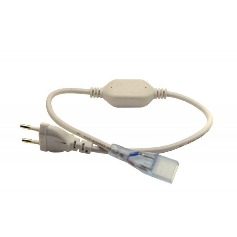

Tanken är att köra en 230v-ledstripe för att slippa drivdon, det enda som behövs är en likriktare (funderar på något likt denna). Sett en annan tråd på forumet där den stripen har använts tillsammans med Plejd med gott resultat.

Länkade den här i tidigare inlägg, den är på 230v och IP-klassad för utomhusbruk:L largab skrev:
https://www.ljustema.se/230v-led-slinga/690-ledstripes-230v-10wm.html
