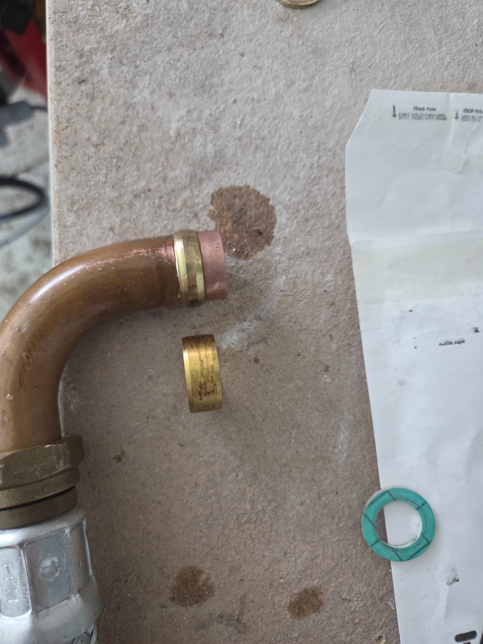

Var får man tag på en smal 22mm klämring? Håller på och byter slangar till värmepumpen och en standard vatette från byggladan är alldeles för bred. Den gamla som sitter (vid avstägningsventilen till cirkpumpen) är 6mm bred.
Den kommer bli ”smal” när du drar åt kopplingen. Det är själva poängen med en klämring. Den deformeras när muttern dras åt. Du behöver kolla så att det är samma fabrikat på koppling och klämringen du köper.

Kan den verkligen klämmas ihop så mycket som bilden visar?
Fabrikatet går nog inte att matcha, då får jag beställa en ny ventil för några hundralappar istället. Men jag hoppas ha varmvatten och värme i kåken till kvällen så detta är ett oönskat alternativ.
Testade att sätta dit det breda vatette-ringen på det nya röret och hand-dra muttern. 1 1\4 varv från dess att muttern tog i gängan tills det tog stopp, känns lite väl kort va? Tyvärr är gängan en annan än de vatette-muttrar jag har, så en djupare passande mutter har jag inte.
Det är vattete som har speciella klämringar, de flesta andra fabrikat jag har stött på verkar vara utbytbara i praktiken. Den skall absolut inte "klämmas ihop" i längsled som antyddes ovan.
Försök hitta vad som helst utom vattete och prova med det.

Jag antar att du skall in med ett nytt rör inkl. ny klämring i en befintlig koppling?
Klämringar som har monterats korrekt kan aldrig demonteras eller återanvändas utan att såga isär den. En vanlig missuppfattning som sprids av ”byggladorna” att man skall dra åt ”lagom”. Komprimeringen som sker är radiellt inåt, ej axiellt. Röret klämringen skall täta emot deformeras också. 1¼ varv efter handåtdragning låter korrekt på 22 mm Cu.

Japp, fick så klart såga av röret för att få loss muttern. 1 1\4 varv känns dock ambitiöst, fick till kanske 1/2 innan det tog stopp med rörtången. Monterade isär och funderade på att smörja men den nya klämringen satt ändå som berget, så drog åt igen.

Det är väl lite faran med klämringskopplingar, det blir ofta tätt ganska snabbt. Om tillverkaren säger 1 1/4 varv så bör man komma nära det åtminstone, även om det är tätt redan efter 1/2 varv. När du sen öppnat och stängt kranarna i huset 1000 gånger och det slår i rören så sitter det inte så bra längre.
Men jag vet att det brukar kännas som att man får ta i för kung och fosterland, framförallt om man har för korta och fel verktyg. Att dra sexkantiga saker med tång är ett sånt misstag.
Men bra och rätt verktyg så kommer man långt. Jag brukar smörja gängan något också, underlättar åtdragningen. Jag smörjer dock inte själva tätningsytorna, de vill jag ju inte att de ska rotera när jag drar åt.

Synd att jag inte har någon instruktion från tillverkaren bara 😅 det är ju inte vatette (inte ens samma gänga) och internationellt verkar det finnas kopplingar som ska dras 1/2 - 3/4 varv. Så mycket slag i rören lär det inte bli då det handlar om radiatorkretsen, men inte kul med en okontrollerad tömning av radiatorer ner i pannrummet...

Brukar gå bra att dra av gamla ringen med en polygrip men den brukar bli skadad.
Ser ut som du ska ha en Conex klämring. Muttern ser ut att vara av det fabrikatet iaf

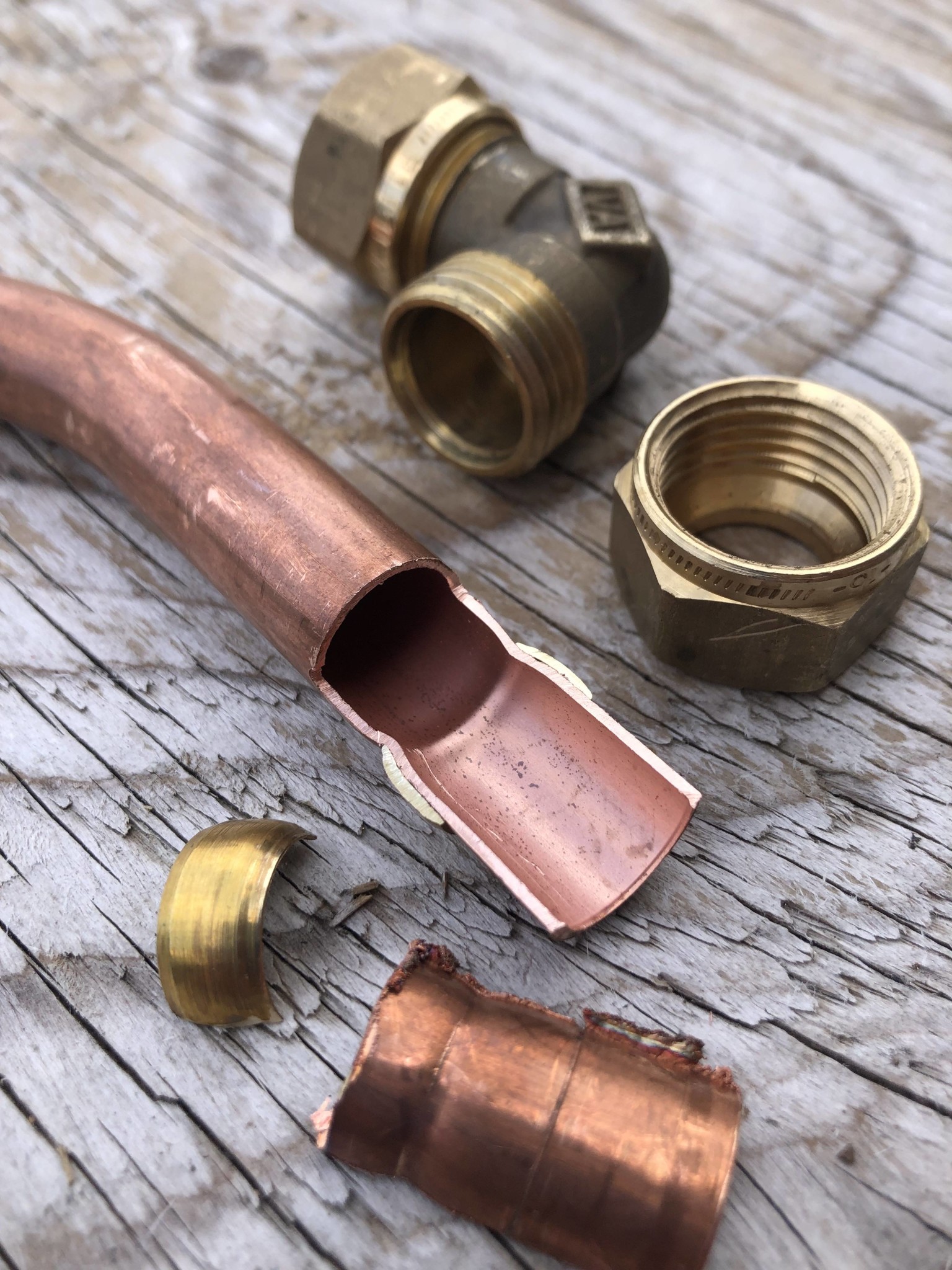

Går den att dra av är den felmonterad. Klämringen blir ”skadad” d.v.s. deformerad, vid rätt montage
Dortmunder DAB och 4 till
Är det där en representativ bild eller någon som tagit i lite väl? Man ser ju deformationen på kopparröret bredvid ringen.
  • Wow
Jorel03
Det är resultatet av en helt korrekt dragen Vatette R15 klämringskoppling mot ett halvhårt rör. Det är så det normalt ser ut. Bilden illustrerar vad som skall ske med deformationen runt klämringen.
