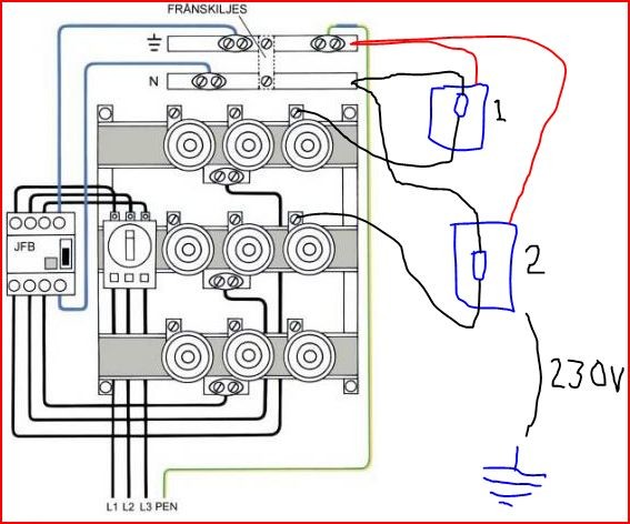

Hobbyelektriker
· Värmland, Molkom
· 27 116 inlägg
Den nolla som kommer från mittpunkten på transformatorn är i verkligheten en kombinerad nolla och skyddsjord (PEN). Om du tittar på den här bilden som jag hittade på forumet och kladdat lite i så är inkommande PEN inkopplad på jordplinten, dom i sin tur är förbunden med nollplinten (via JFBn i detta exempel).
Vad händer nu om inkommande PEN går av? Strömmen går från fas 1 till apparat 1, vidare från apparat 1 till nollplinten. Men den "hänger i luften" eftersom den inte har kontakt med inkommande nollpunkt (PEN) längre. Så lampan lyser inte. Om du däremot dessutom slår på apparat 2 så kommer dessa två apparater att bli seriekopplade mellan fas 1 och 2. Om apparat 1 är en elpatron och apparat 2 en TV så kommer spänningsfördelningen bli att TV får nästan 400V över sig - inte bra.
Ännu värre är att nollplinten och jordplinten blir spänningssatta, för det finns ingenting som håller ned dessa mot mot jord. Faktum är att alla skyddsjordade apparater blir spänningssatta, så om man samtidigt tar i höljet och något som har förbindelse med sann jord så blir det farligt.
