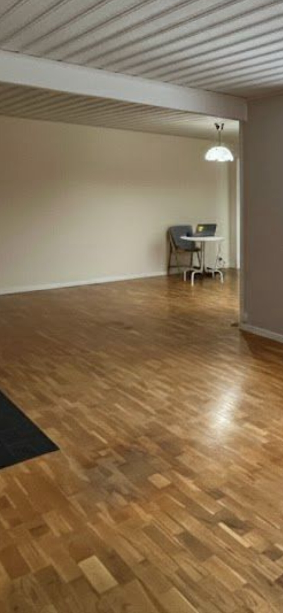

Hej
Hur kan vi fixa den golv, billig.
och typ hur mycket kostnad den.
Rummet är 38kvm.
  • Tomt rum med trägolv och ett litet bord med stol under en lampa i ett hörn.
Absolut billigast och enklast är att inte göra någonting med golvet alls.😁
Tänk igenom hur rummet skall möbleras. Mycket av golvet kommer döljas av möbler. Komplettera med en (eller flera) mattor över de fläckar/skador som är störande. Sedan är det klart.
Man kan naturligtvis torka av/tvätta de fläckar som finns. Kanske hjälper det. Annars är det nog slipning och omlackning som gäller. Men, som sagt ovan, det är faktiskt inte alls säkert att det är nödvändigt att göra något.
ny-agare
Hyra slipmaskin 1 dygn inkl slippapper och Slipdammsugare: ca 3000:-
Golvlack ca 3000:-
Sen är det 8-10 timmars slipning som du gör själv och lackar löser du också.
Behöver du betsa/bleka golvet pga fläckar tillkommer kostnad för det.
ny-agare
Golvlack ca 3000:-
Det finns två alternativ som jag ser det.
  1. Vet man hur man hanterar en slipmaskin och hur man lackar golv är det ett utmärkt förslag.
  2. Vet man det inte är det ett uselt förslag
Med tanke på att TS måste fråga här har jag min uppfattning klar.
