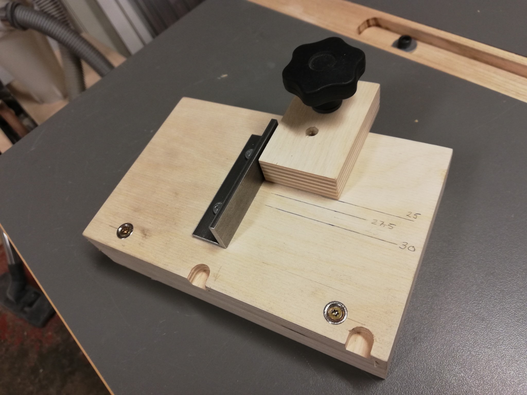

Slipmaskin/process för hyvelstål och stämjärn

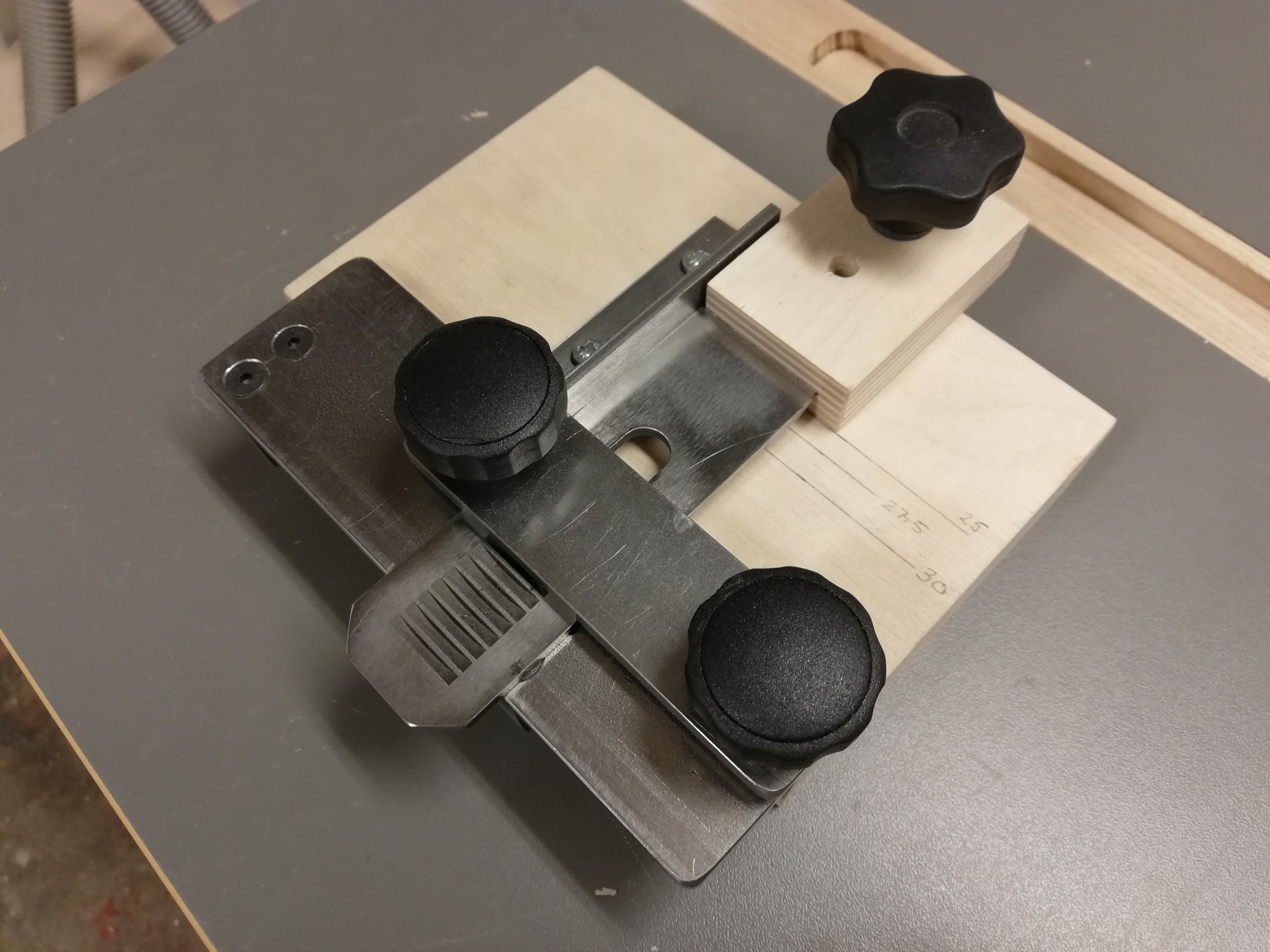

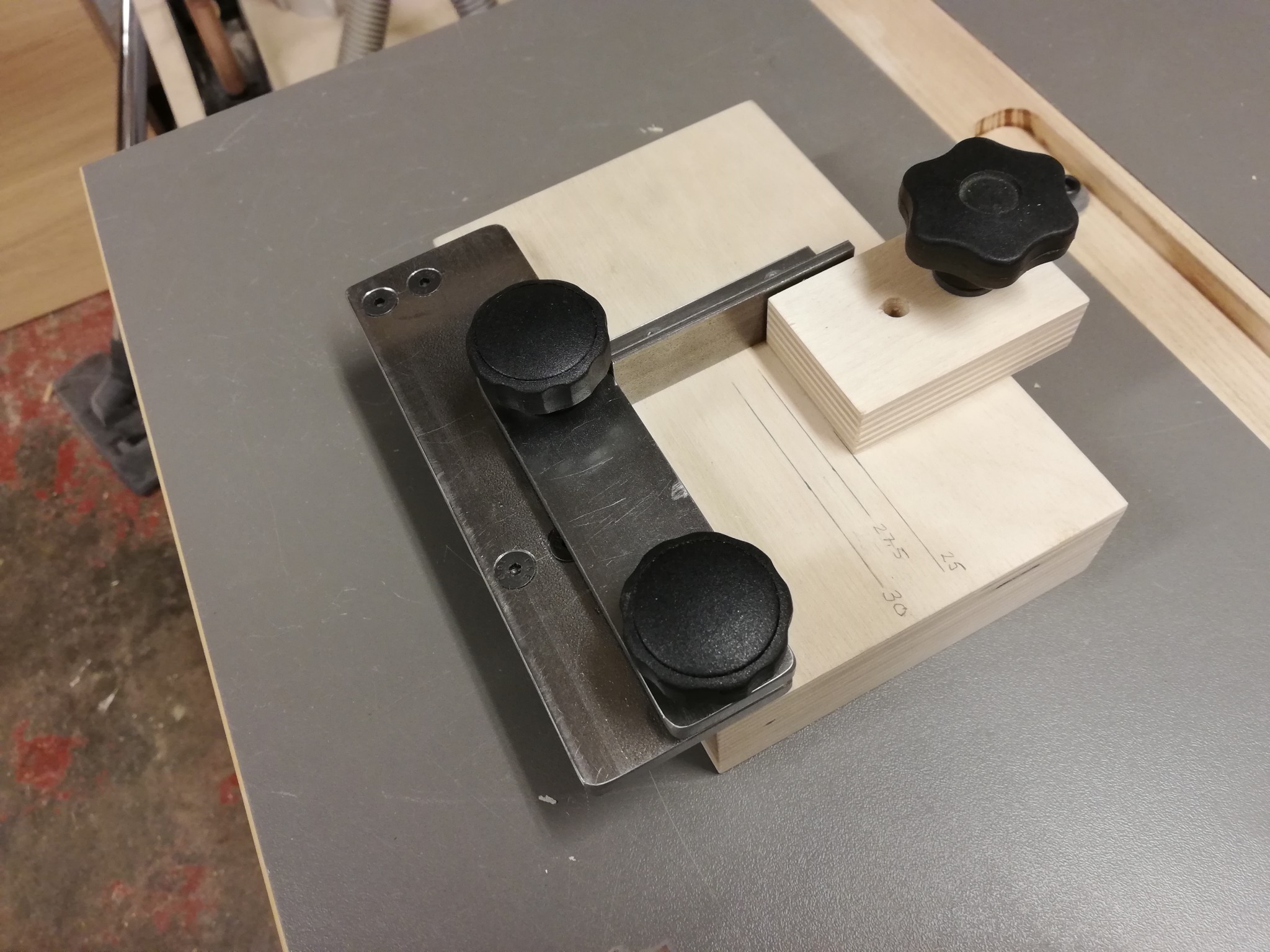

Idag har det mekats ihop nån sorts vinkelinställningssak,blev inte jättebra men får duga så länge. Slipjiggen hålls med magneter i refereras mot glidöglorna på undersidan, flyttbart stop i bakkant för att få till olika vinklar, anhåll till vänster för att få till 90 grader mellan stålets långsida och egg. Om det är ex ett avsmalnande stämjärn är det inte hela världen att det inte blir 90 mot båda långsidor eftersom jag refererar stålet mot samma kant som jag gör i Veritas brynjigg som jag kör efter slipandet.
Nä det där skrotet dög inte, magneterna orka inte riktigt hålla sakerna på plats o det blev allmänt rangligt.
Så, ny variant

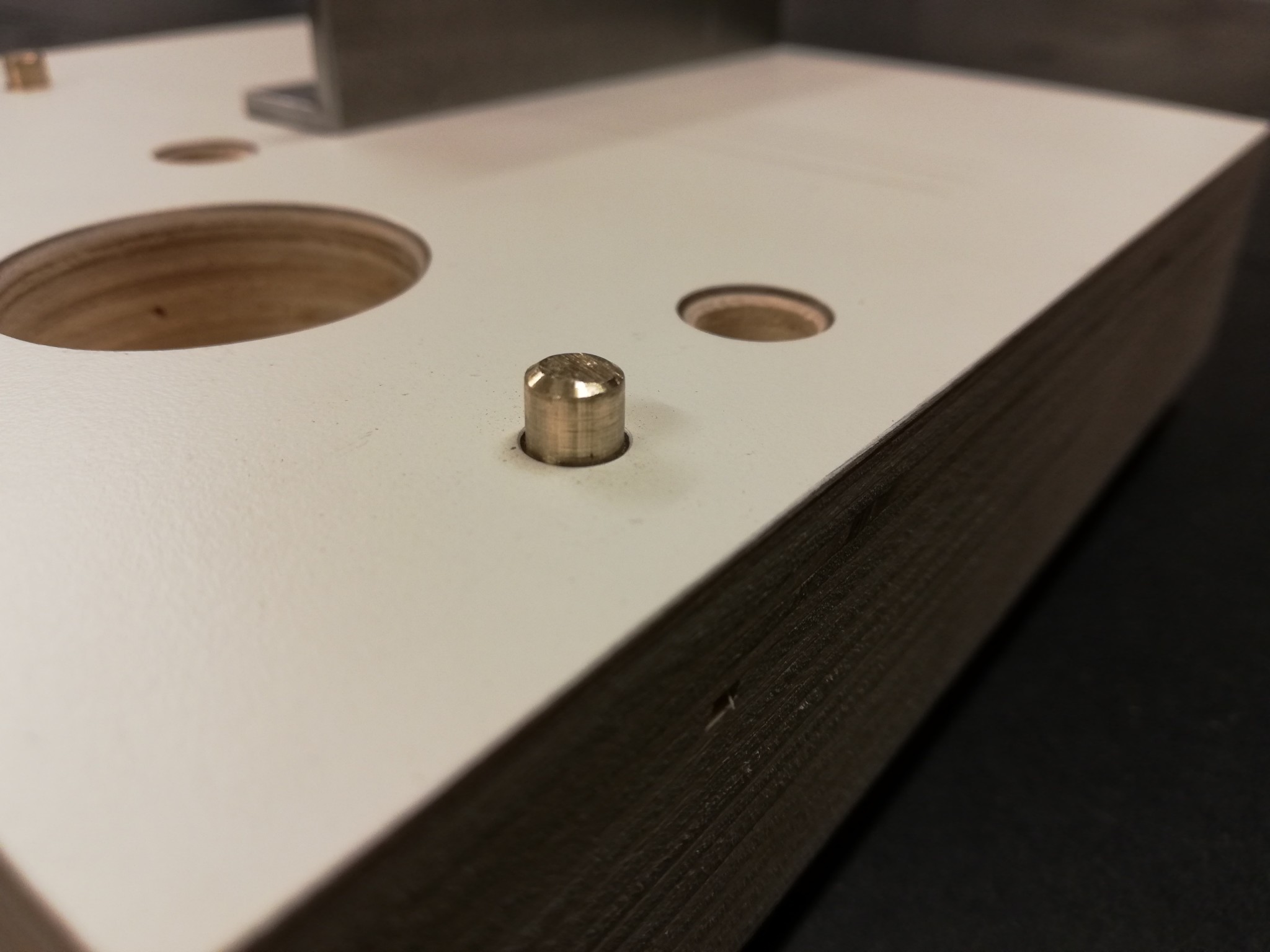

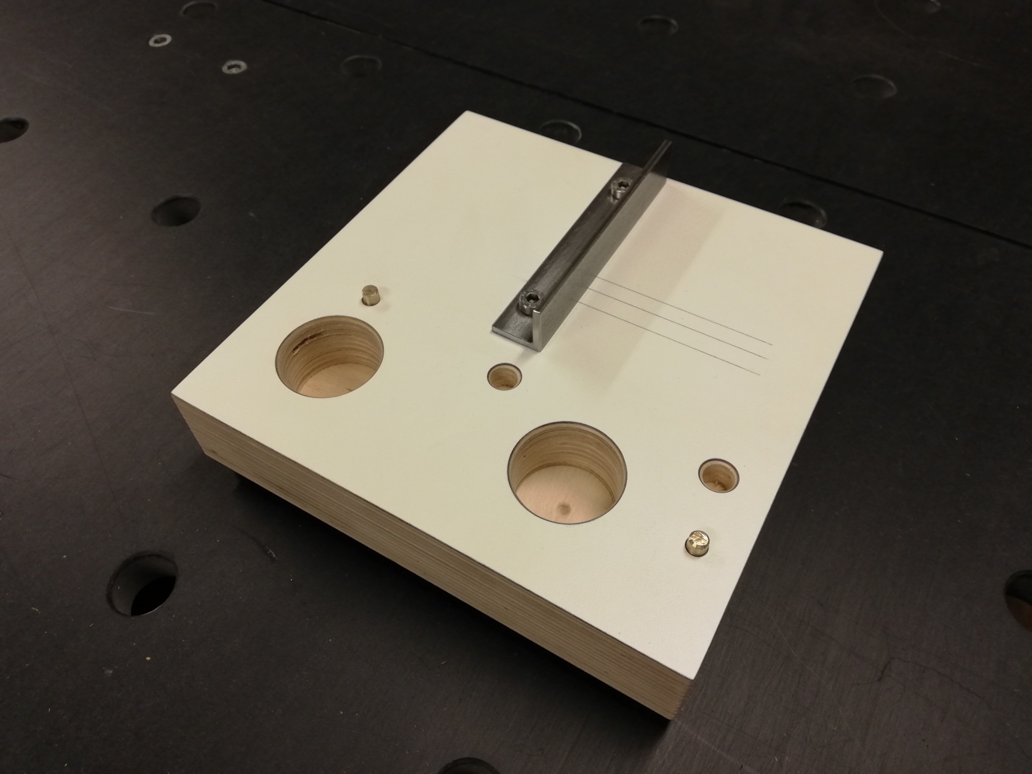

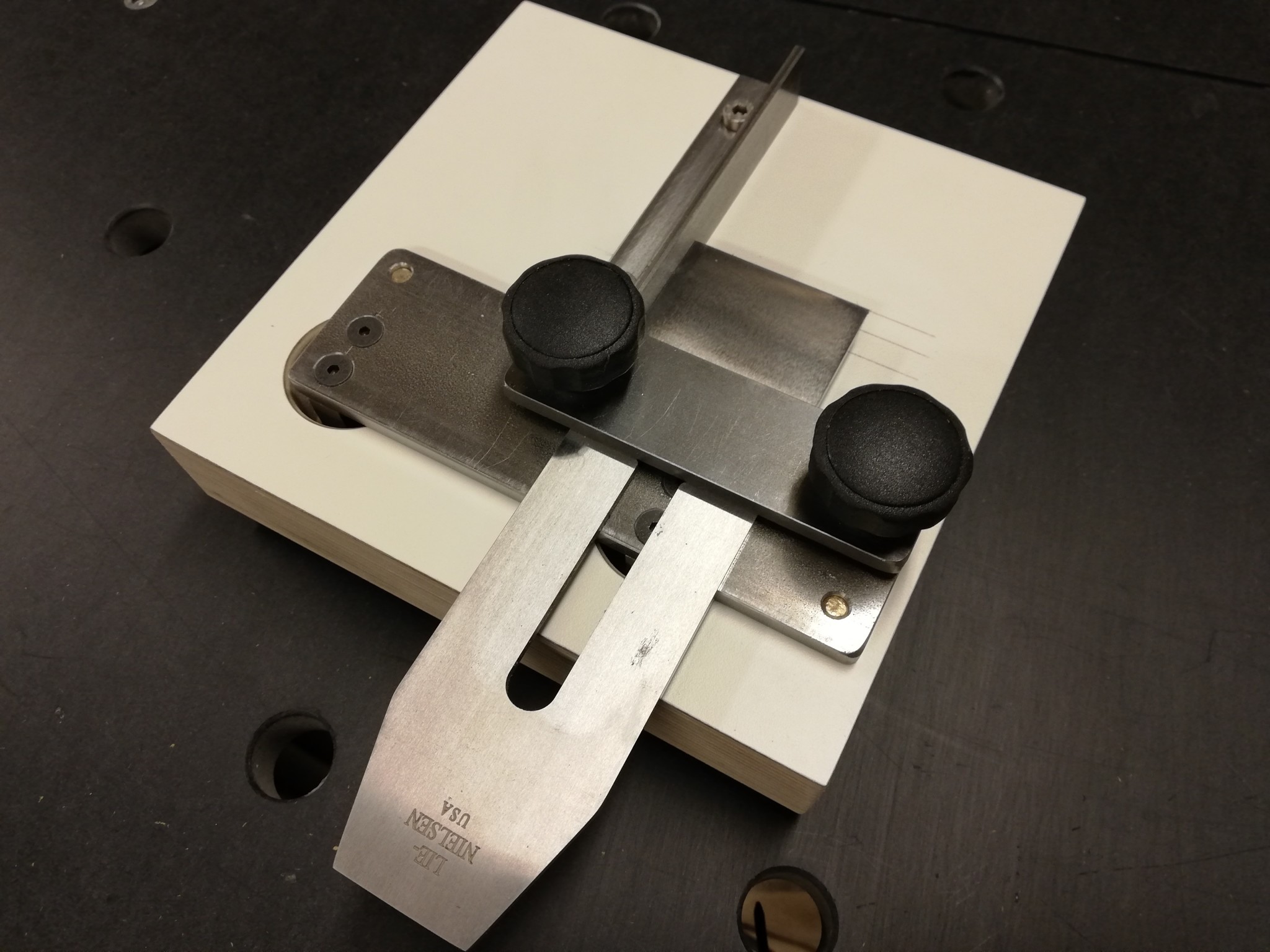

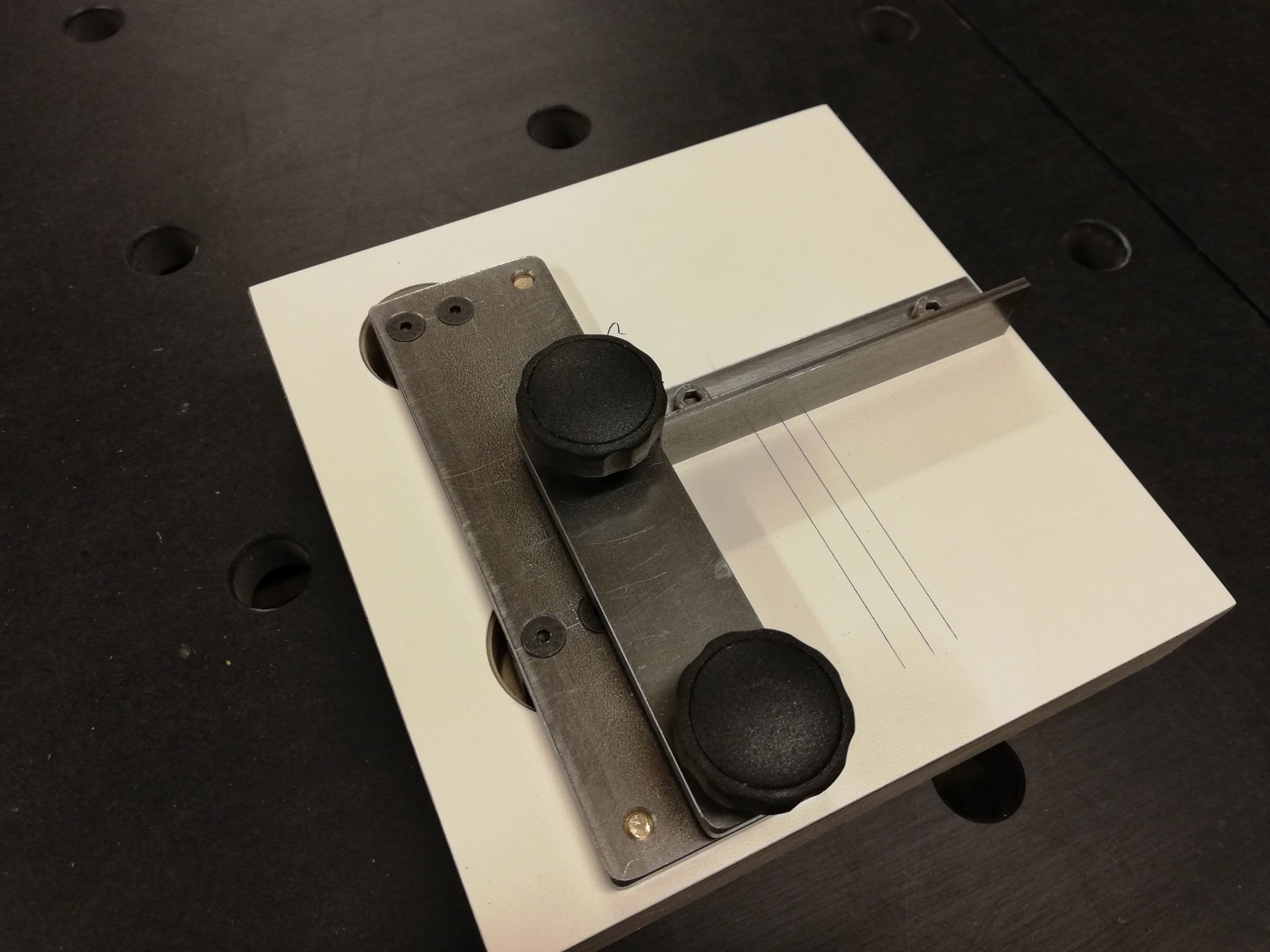

. Denna e fan bra. Slipjiggen läggs ner uppifrån i styrs på två styrpinnar, svarvade så de är typ 0.05 mindre än hålen i slipjiggen.
Hålen genom slipjiggen o basplattan är borrade med desamma hoptvingade för att få perfekt centrering. Inget skjutbart längdstop, istället ritade linjer i plattan vilket duger gott.
Så, ny variant
