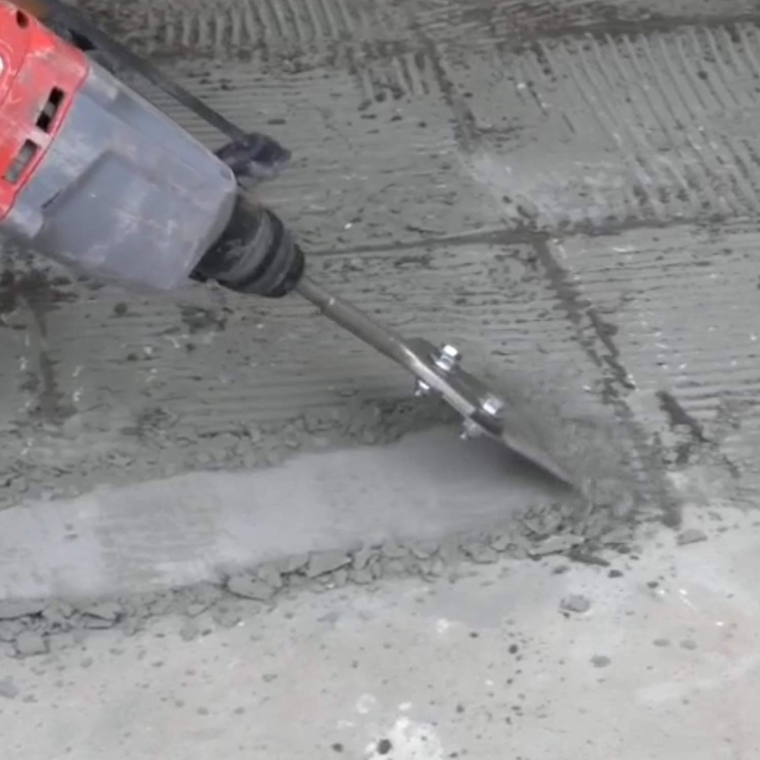

Slipa bort gammalt fix, vilken maskin?
Tog bort ungefär 40m2 klinkers för ett tag sen. Använde mig av denna typ av verktyg på en bilmaskin. Gick väldigt bra att få bort 95% av fixet.
Tyvärr sitter det kvar lite fix på sina ställen och det är allmänt ojämnt och knaggligt. Så jag behöver slipa bort det sista fixet med någon bra golvslip.
Vad bör jag hyra för slip?
Vill gärna ha en som är större än en handhållen vinkelslip för att kunna få det jämnt.
Är det denna modell jag behöver?
https://www.rentaeasy.se/produkt/golvslipmaskin-400-mm
Jag vill även gärna ha en som går att ansluta till byggdammsugare för att minimera dammet.
Alla tips är välkomna!

En ryggslip med dammsugare så får du ett bra resultat , dammar typ inte då de sitter som borst hår som inte låter dammet komma ut
