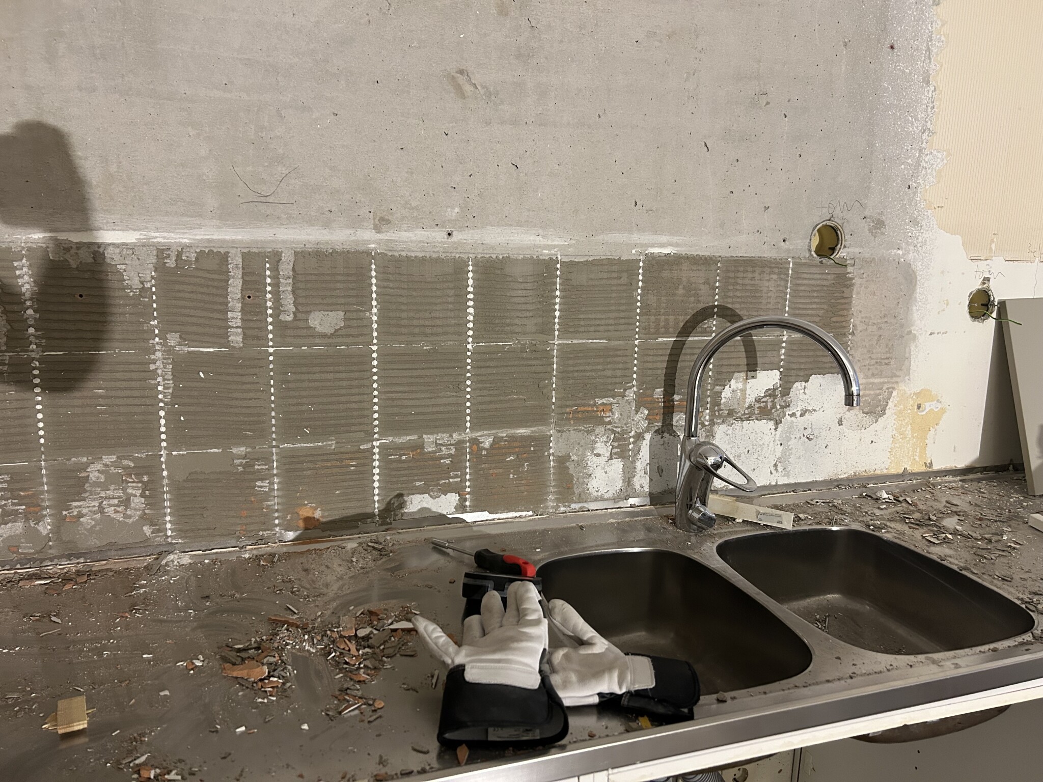

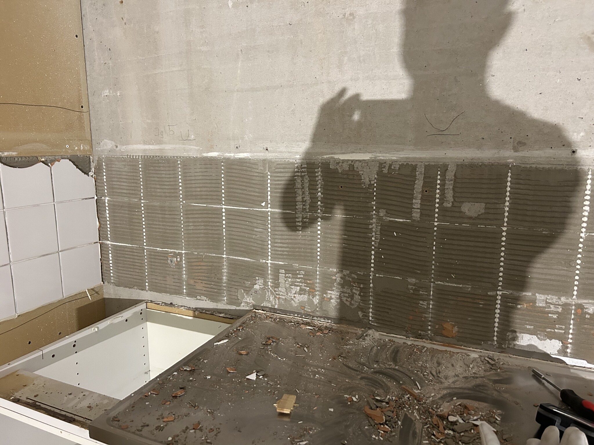

Hej! Håller på med en köksrenovering och vi har tagit ner allt gammalt kakel (ska sätta upp stänkskydd av kompositsten). Hur får vi bäst bort fixen? Försökt med stämjärn och hammare, låter och tar en jäkla tid. Försökt med grovt (80) sandpapper på slipmaskin men upplever inte supermycket resultat.
Någon som har bättre förslag?
  • Köksområde under renovering, gamla plattor borttagna, vägg med kvarvarande kakelfix, verktyg och handskar på diskbänk.
  • Kök under renovering med borttagna kakelplattor. Vägg täckt av kvarvarande kakelfix. Synliga verktyg och skugga av person på väggen.
liten bilmaskin med bred flatmejsel

finns trissor till vinkelslipen för detta, dock dammar det rejält
