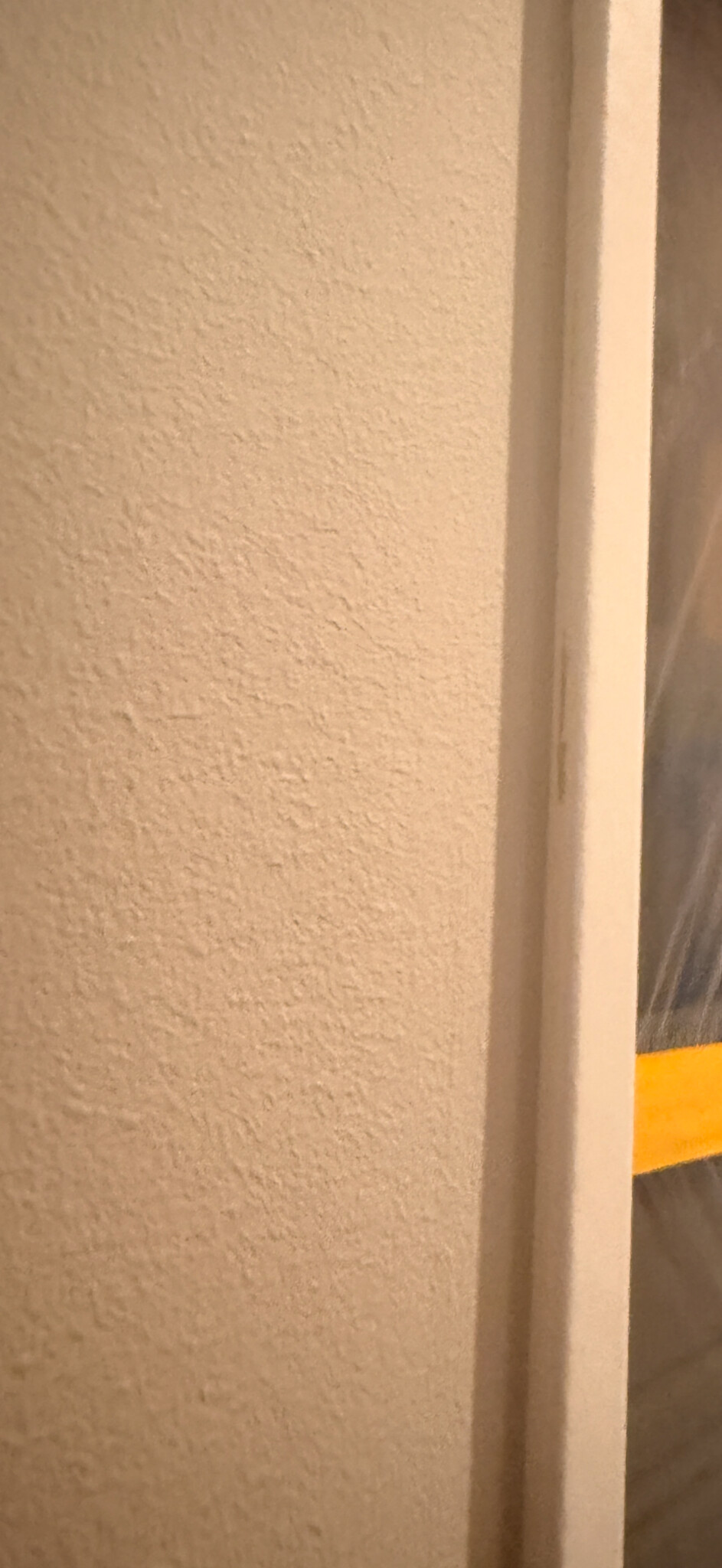

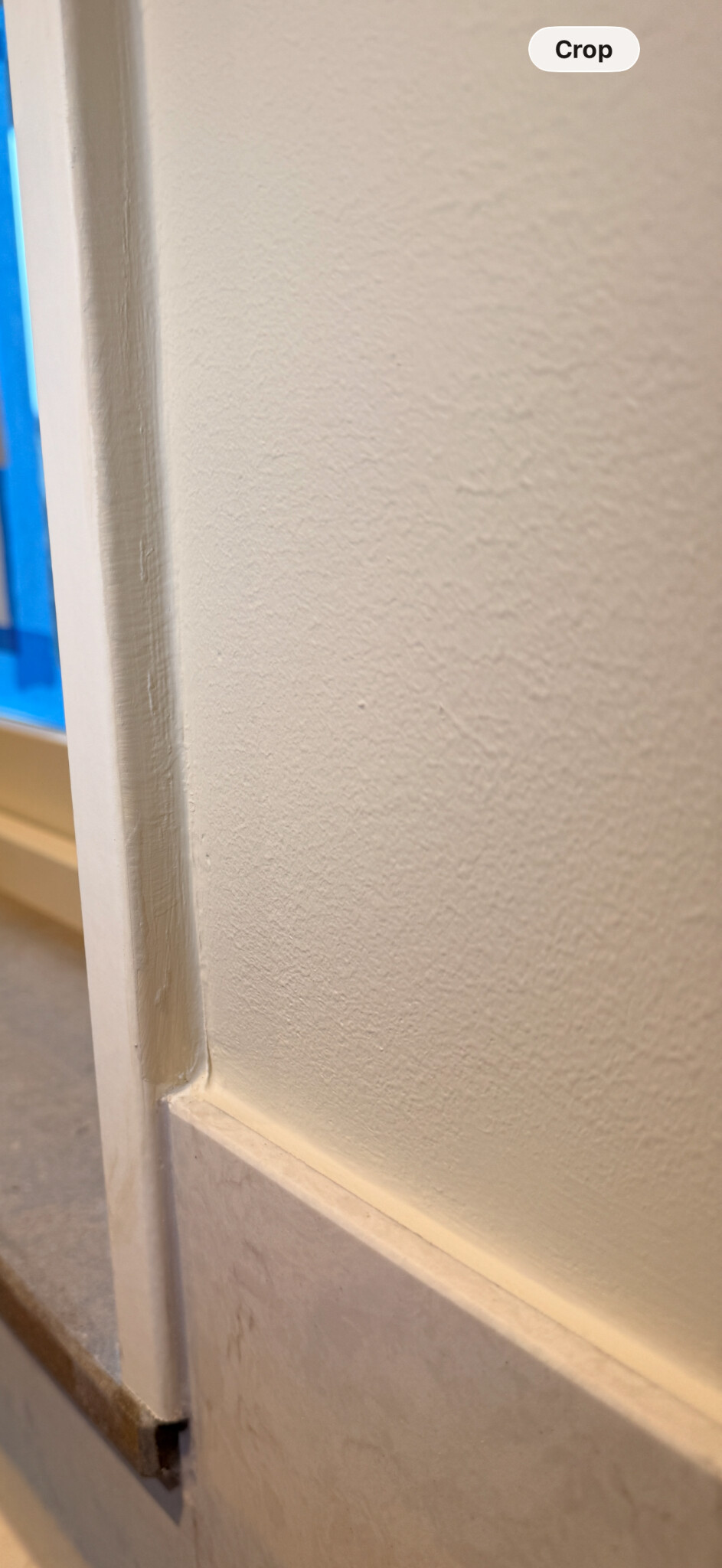

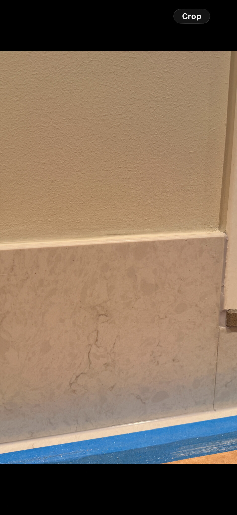

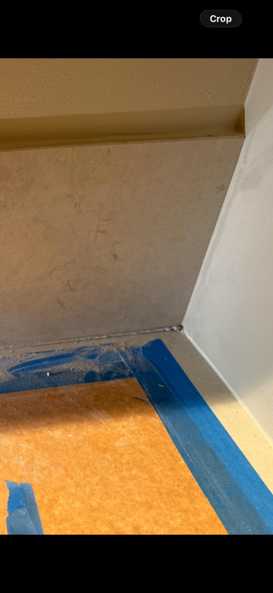

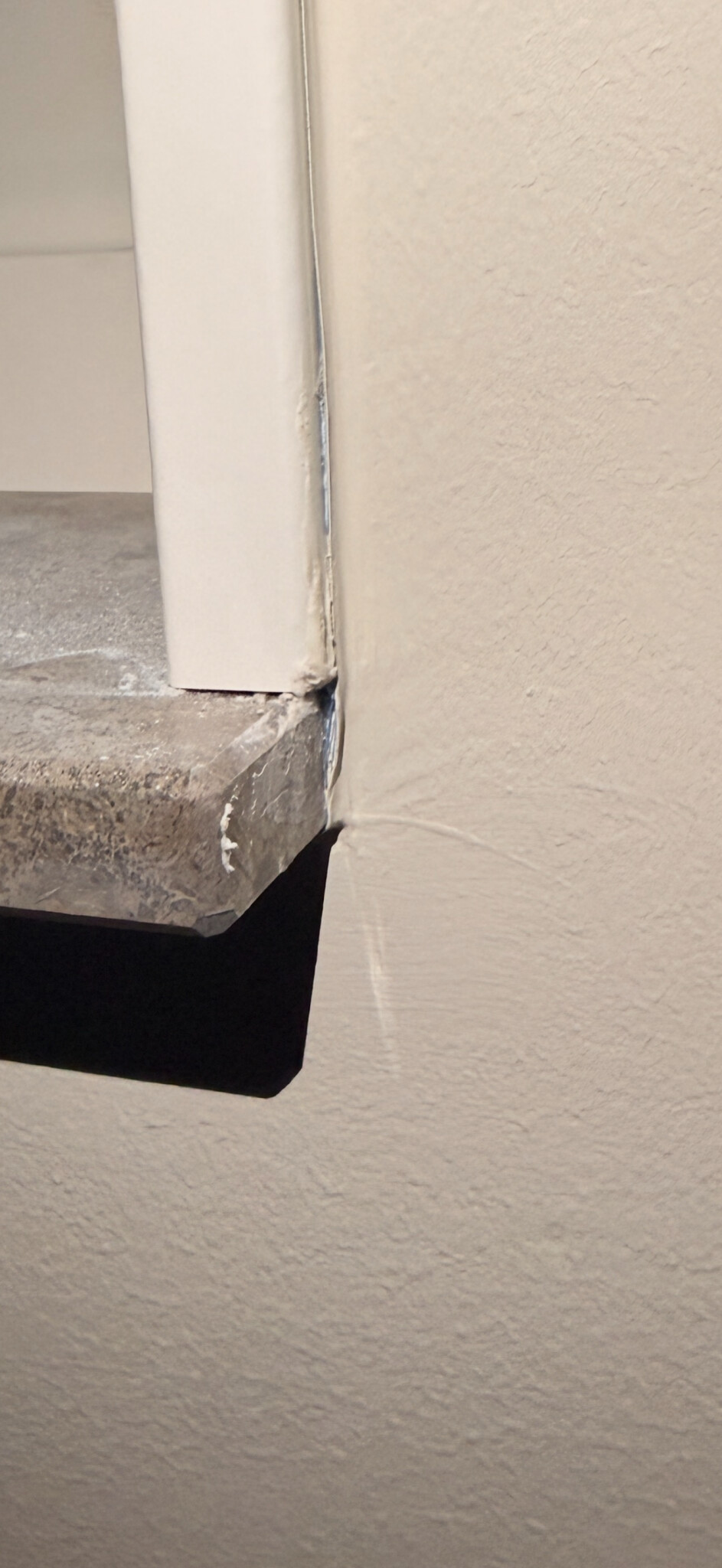

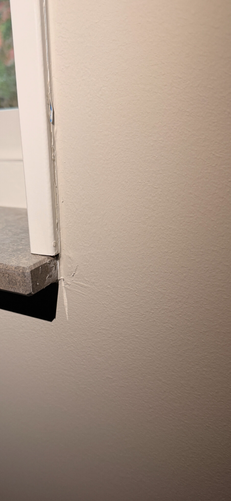

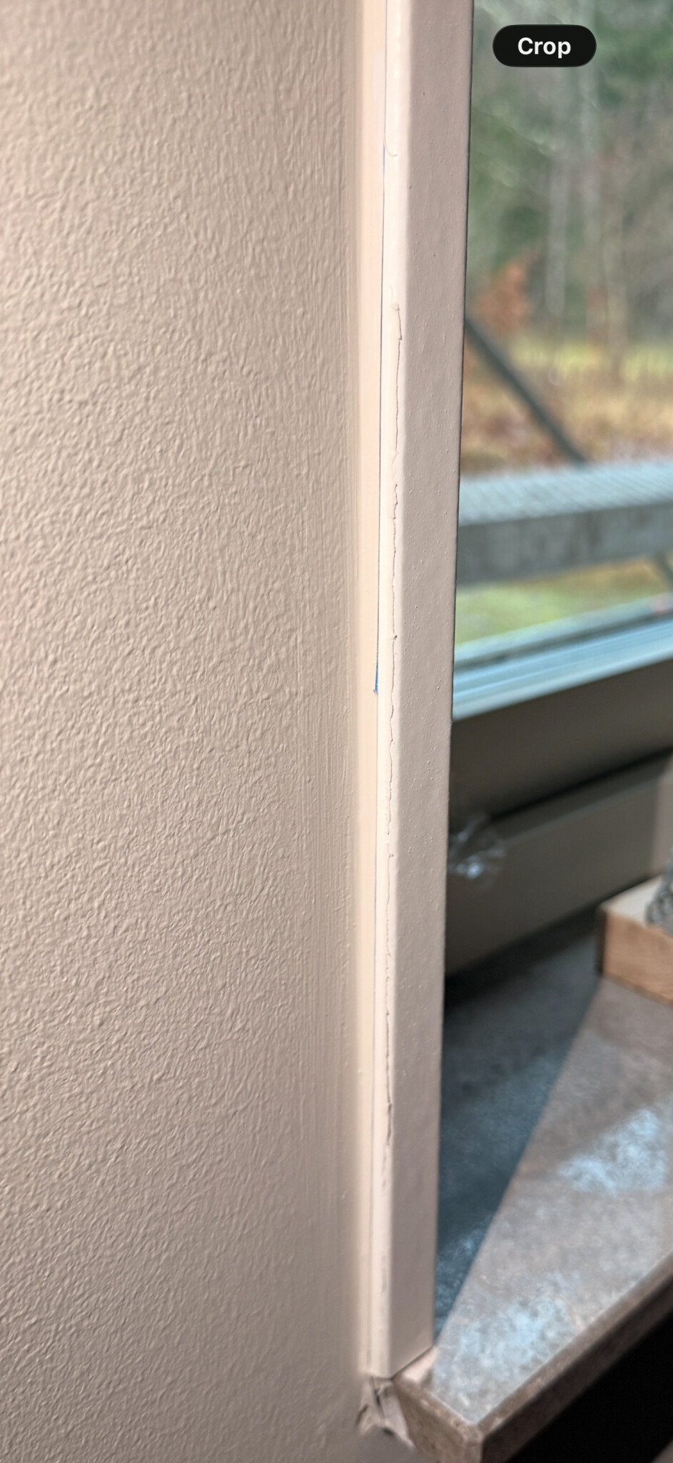

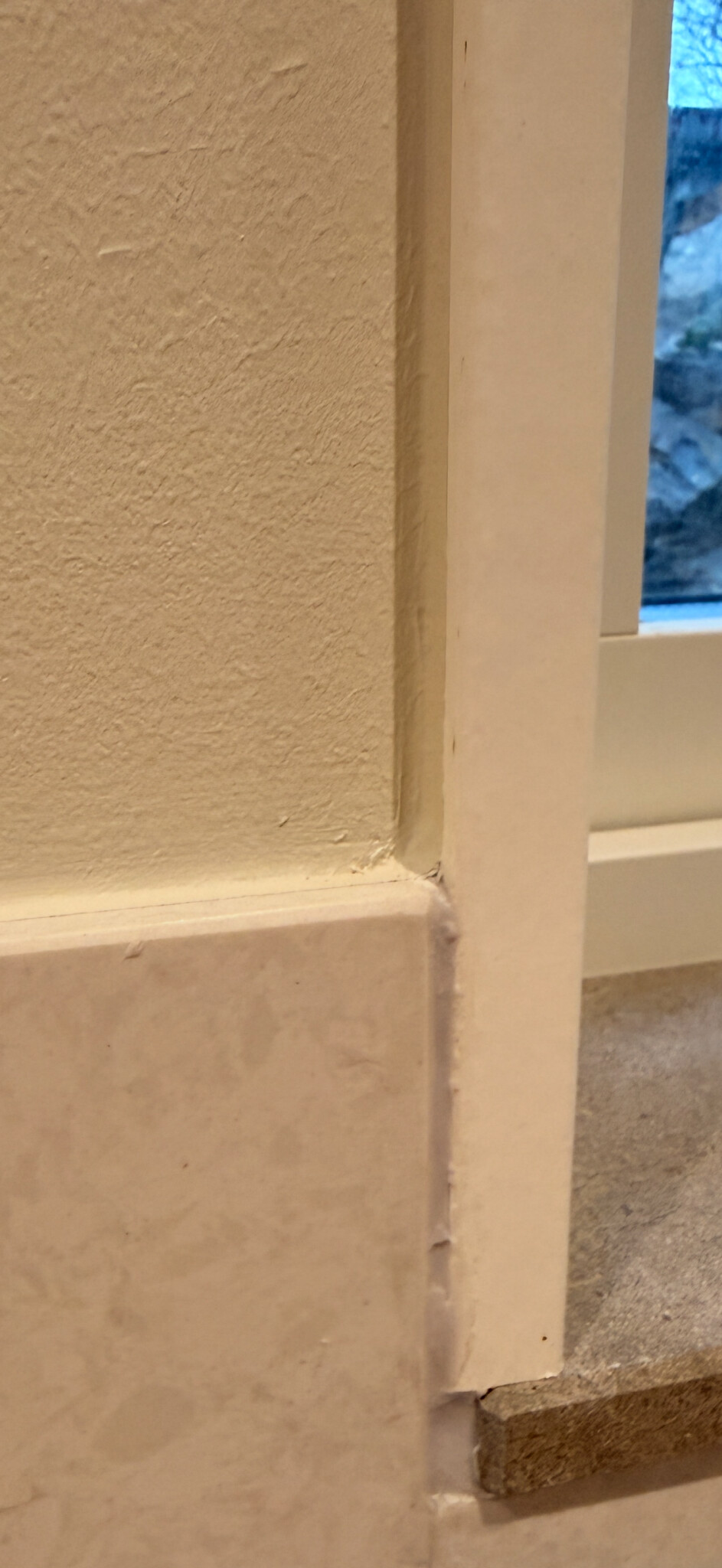

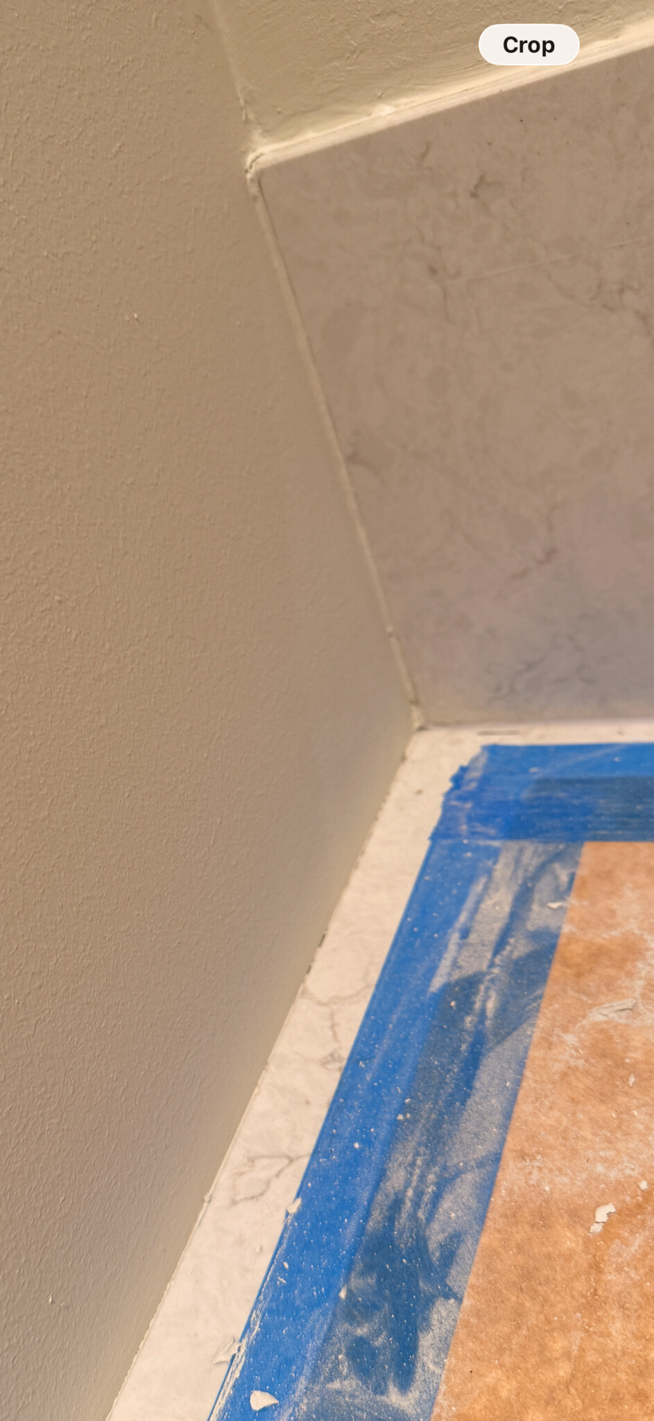

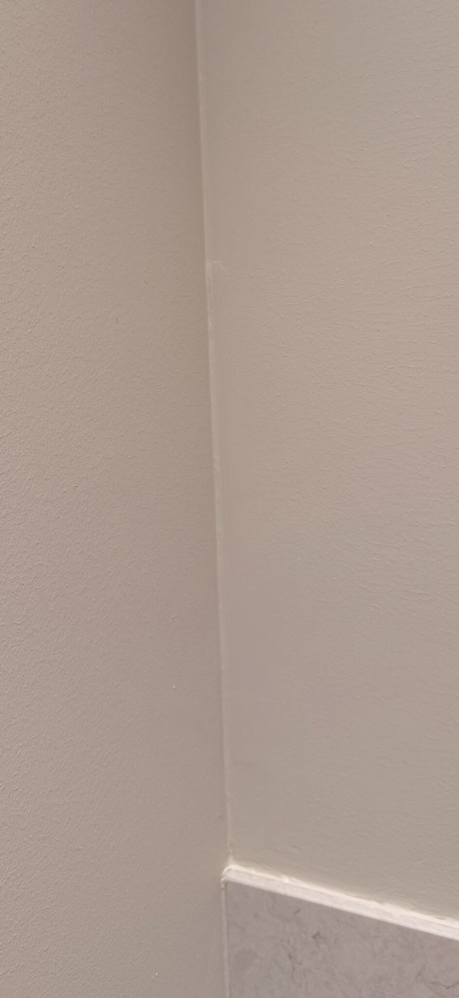

I ett nybyggt hus. Anses detta vara professionellt gjort och kommer det gå igenom besiktningen?
Får man köpa att det är såhär och går det ens att åtgärda snabbt, utan att måla om hela huset?
Förutom att det ser ut som det gör runt samtliga fönster, så är de gärna uppe och lämnar målarfärg på lister och det syns tydliga penseldrag lite här och var.
Är jag för petig?

Enligt besiktningshandboken så är det 2m betraktningsavstånd som gäller. Så tyvärr för dig kommer mycket att gå igenom

Jag målar bättre och jag är en glad amatör. Å andra sidan brukar jag väl inte ha någon större tidspress på mig när jag målar.
Jag skulle absolut klaga, men som nämnt är "kriterierna" för vad som är ok lite väl snälla mot målaren.

Ja många av sakerna du visar kommer att behöva göras om ifall ni tar en seriös oberoende besiktningsman..

Det beror för mig mycket på vad man har kommit överens. Tyvärr finns det mig veterligen inte olika standard man kan välja som kund. Personligen skulle jag montera listerna efter målning av väggarna, men det är tyvärr svårt att köpa in utan att det blir för dyrt.
Många av dina bilder är jag rädd att det inte blir bättre även om ni får det omgjord. Att de inte slipade hörnen vid fönsterbräda ska du absolut inte godkänna. Målarfog som redan lossnar hoppas jag för dig att de rättar till omgående också. Risken är att de anser att huset ska sätta sig lite innan.
Egentligen tycker jag att listerna inte borde behöva målarfog i ett nybyggd hus. Snickaren borde höja sin standard också.

Utöver den fyndigheten så tycker jag att mycket av arbetet ser undermåligt fjort ut, men svårt att säga pp inzoomad bild

Ledsen, men man sätter inte lister efter att man målar eller tapetserar väggar. Fog sätter man innan så det blir rätt färg på fogen. 2mm upp på listen är det tapet eller färg. Det har dom verkligen inte lyckats med.
