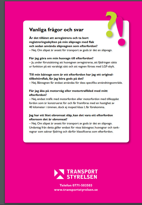

Skärmbild av en FAQ-sektion från Transportstyrelsen med frågor och svar om användning av släpvagnar och eftersläp.
Båtvagnen får endast användas för det specifika användningsområde.

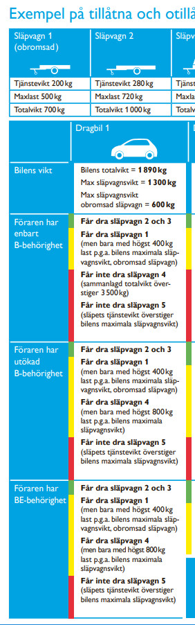

Sluta. Varenda gång är det någon som ska säga tvärtom.
Infografik som jämför tillåtna och otillåtna kombinationer av bilens och släpvagnens vikt beroende på förarbehörighet.
useless useless skrev:
Vad är det som ska hålla sig under 3500 kg?
Summan av totalvikterna för bil och släp. Bromsat släp och Bkort.
