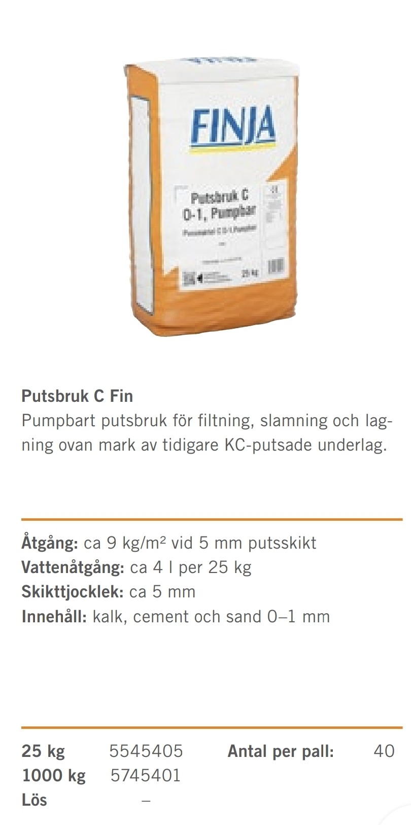

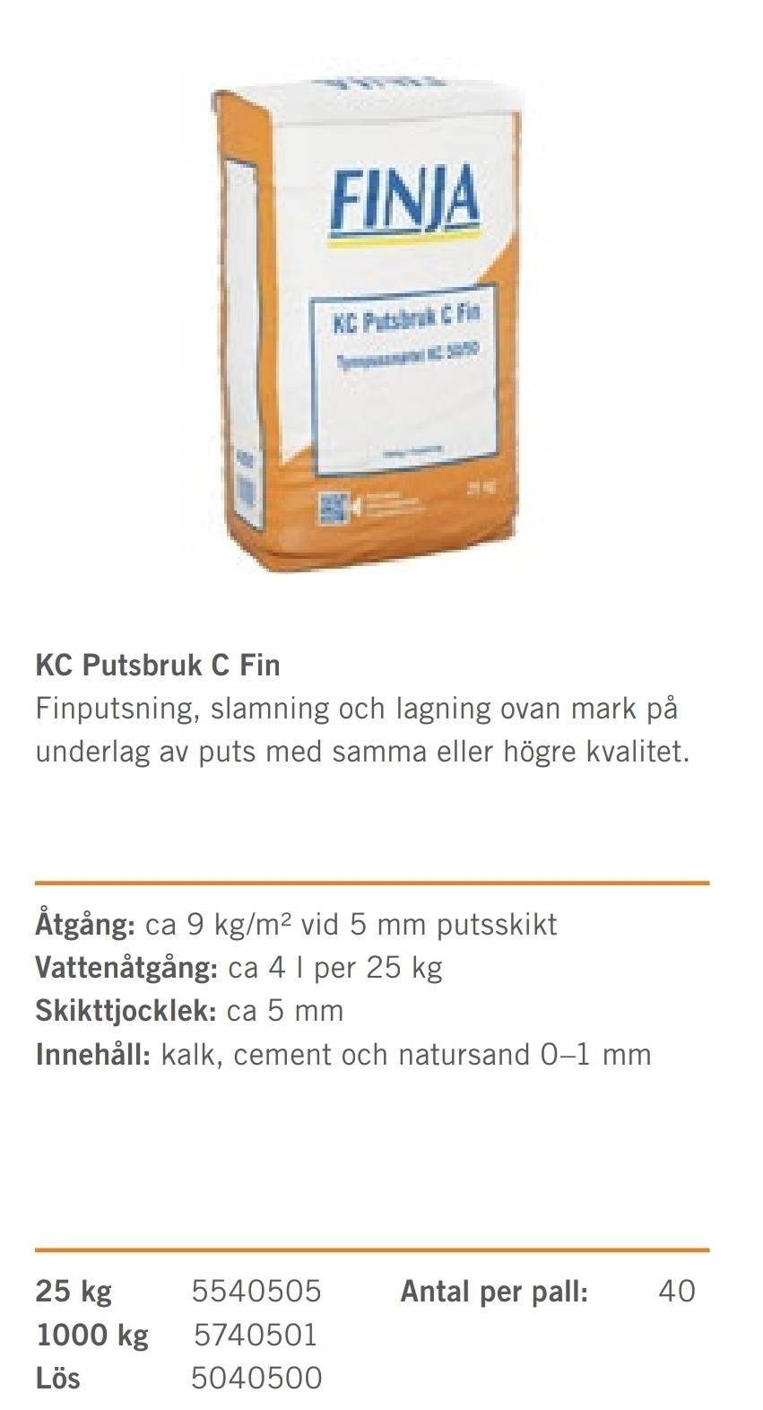

Förpackning av FINJA KC Putsbruk C Fin med produktinformation och specifikationer.
Säck av Finja Putsbruk C Fin med teknisk information för användning och ingredienser.
Vad skiljer tex de här åt? Hur mycket jag än läser så begriper jag inte....
Det är mer kalk i den som heter KC.
