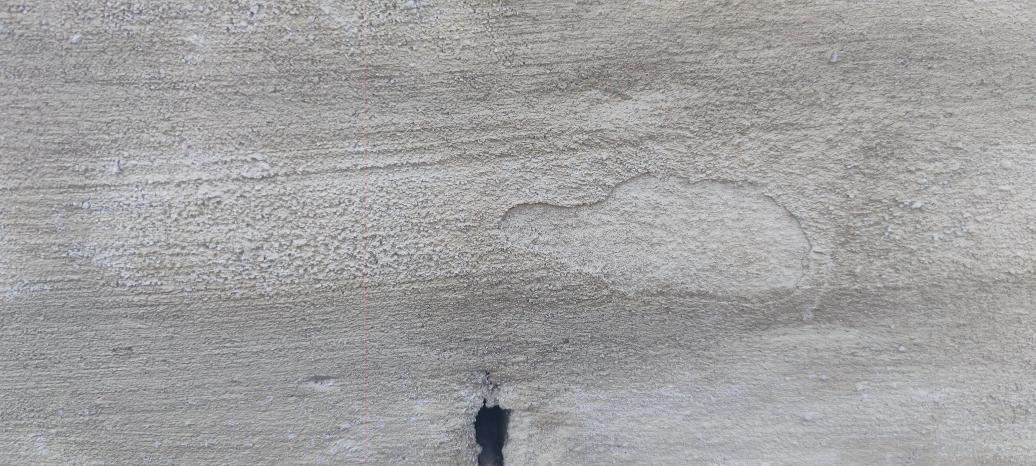

Kanske ska berätta mer tydligt.
Jag tog mur och puts 2.5 och kvastar på i lös välling. Dagen efter drog jag på mur och puts c CSII på garaget och det fäste dunderbra.
Problemet dök upp när jag börja putsa på resten av huset.
Där jag slabbat på mur och puts b 2.5 veckor tidigare fick jag inte samma vidhäfta som på garaget.
När putsen blivit torr så fick jag som blåsor, eller typ som en tunn ficka luft bakom putsen precis där tegelsten är.
Ok tänkte jag.. det måste vara för det torkar för fort hmm .. jag vattnar en massa och provar igen.. pfft fick samma problem..
Just nu slabbar jag på mur puts b 2.5 med kvast igen för då får jag en vidhäfta iaf.
Fattar ju att jag hör nånting fel men det konstiga är att jag inte kommer på vad, annars brukar man kunna förstå sig på efter hand man testar saker men detta var verkligen svårt haha
  • Närbild av en vägg med bristande vidhäftning av puts, synliga kvastspår och en blåsbildning som ser ut som en luftficka.

Där det blir blåsor är putsen dålig och måste petas bort, inget du gjort. Men den har släppt från underlaget tidigare. Återkomm med mer info varför du slamma.

Man ska alltid förvattna, speciellt om det är tegel bakom, inge fel med vattenslang. Där putsen lossnat, dra på bruk med filtbräda eller baksidan av en slev eller med kanitz.
Slamma sen med plafondpensel som man doppar i vatten efter behov, men måste blivit lite hårt.
https://kakellagret.se/prod/plattsa...XpuFLdrSy4IyYQzCCbfaSAjUmkGHtg2AaAv11EALw_wcB
M 2,5 är ju b bruk som man egentligen murar med eller har nere på sockeln, ej helst på fasad.
Då är c bruk bättre

Du ska inte dra på lös välling alls, du ska förvattna och dra på bruk, och sen eftersalamma med plafonda.
Det du försöker gör är nästan omöjligt, ivarjefall att det blir bra.

Nu står jag i köket men allt bruk ska slås på, så det inte blir luftt bakom.
Och har man förvattnat för dåligt mot tegel så släpper allt bruk.
