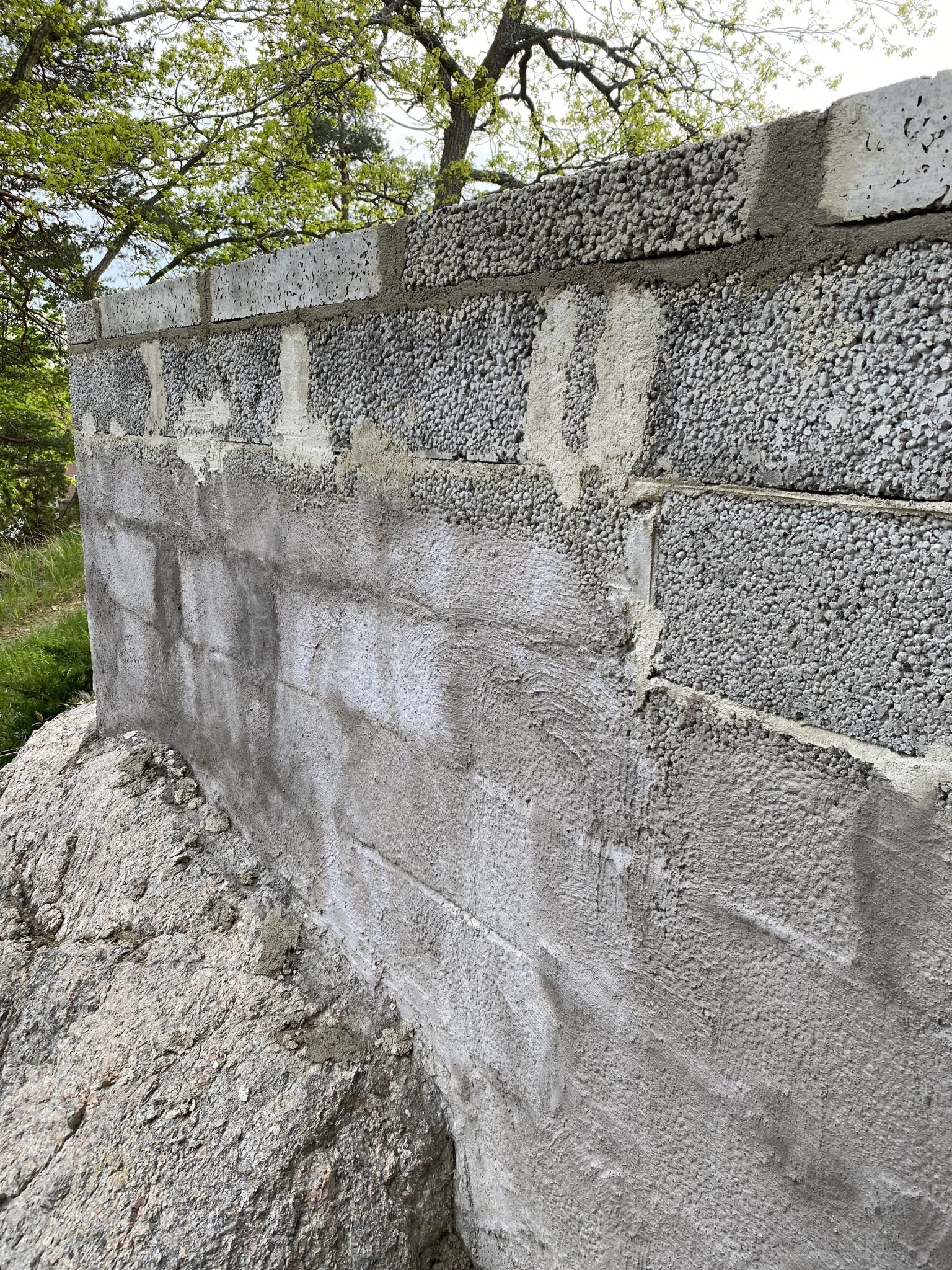

Jag ska slamma och puts en mur utomhus och tänkte använda Cementbruk A för slamning och putsning.
Problemet är att delar av muren är grundad med Grundningsbruk A.
Kan jag slamma hela muren med cementbruk A och sedan putsa eller hur ska jag göra?

Grundningsbruk A och cementbruk A är samma sak, lika mycket cement.
Så det kan du använda, är det mot mark?

Här kommer en bild. Muren är som sagt slammad för något år sedan med Cementbruk A.
Tanken är att slamma hela och sedan putsa med Cementbruk A.
Ja det är mot mark. Fast just på bilden mot berg.

Cementbruk a fungerar utmärkt.
Jag tror personligen att jag hade valt utsocknings bruk b.
Det sluttar ner, inget vatten mot ytan.
Bruket är lite svagare och spricker inte lika lätt, b bruk är lite smidigare att jobba med.
