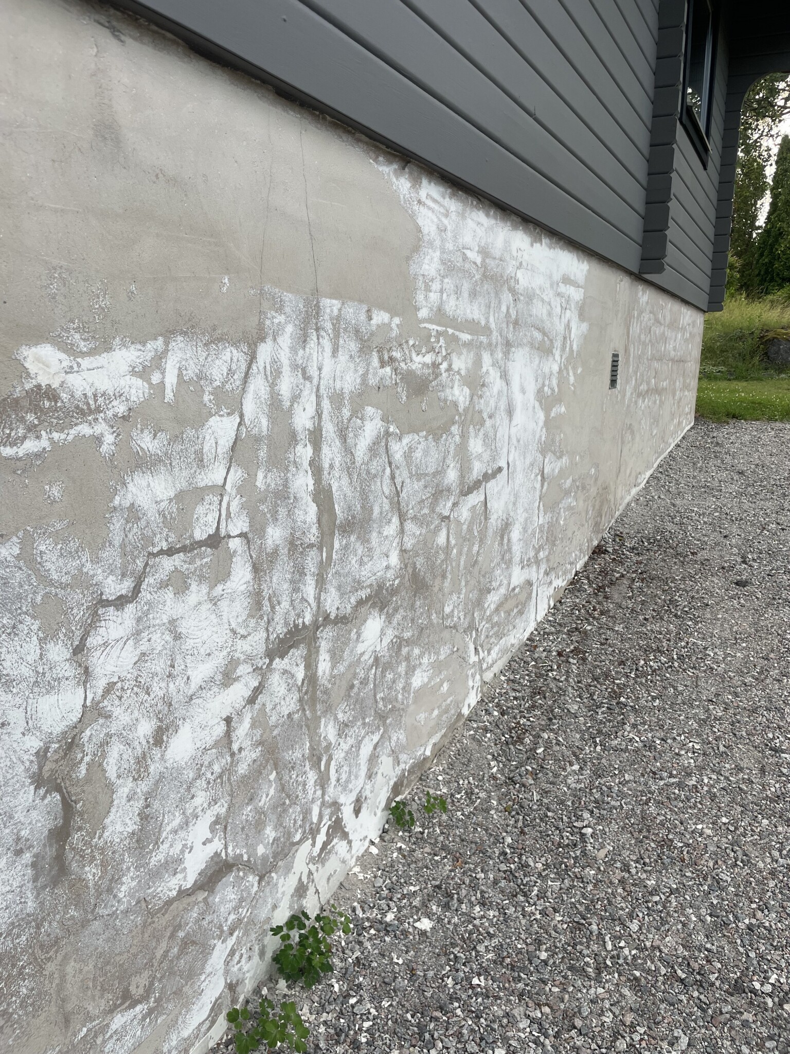

L Luxortion #1 Medlem · Köpenhamn · 4 inlägg 29 jul 2025 11:11 Luxortion Medlem Köpenhamn 4 inlägg 29 jul 2025 11:11 #1 Ska slamma (vill ha ytan grov) en äldre husgrund. Gammal färg är bortslipad men det är lite rester kvar. Ska reparera lite sprickor. Det ska bygga så lite som möjligt, ca 5mm. Vad ska jag använda för bruk eller produkt? #gammal #husgrund #källare #puts #slamma

N neo11 #2 Husägare · Stockholm/Bromma · 2 507 inlägg 29 jul 2025 19:42 neo11 Husägare Stockholm/Bromma 2 507 inlägg 29 jul 2025 19:42 #2 Omöjligt att svara på utan att se bilder.
L Luxortion #3 Medlem · Köpenhamn · 4 inlägg 29 jul 2025 21:14 Luxortion Medlem Köpenhamn 4 inlägg 29 jul 2025 21:14 #3 Bilden försvann visst. Kommer här. Inloggade ser högupplösta bilder Logga in Skapa konto Gratis och tar endast 30 sekunder
N neo11 #4 Husägare · Stockholm/Bromma · 2 507 inlägg 29 jul 2025 21:28 neo11 Husägare Stockholm/Bromma 2 507 inlägg 29 jul 2025 21:28 #4 weber EF 260, och sen filta. Vill man försöka undvika framtida sprickbildning, så bör glasfibernät användas första vändan.
