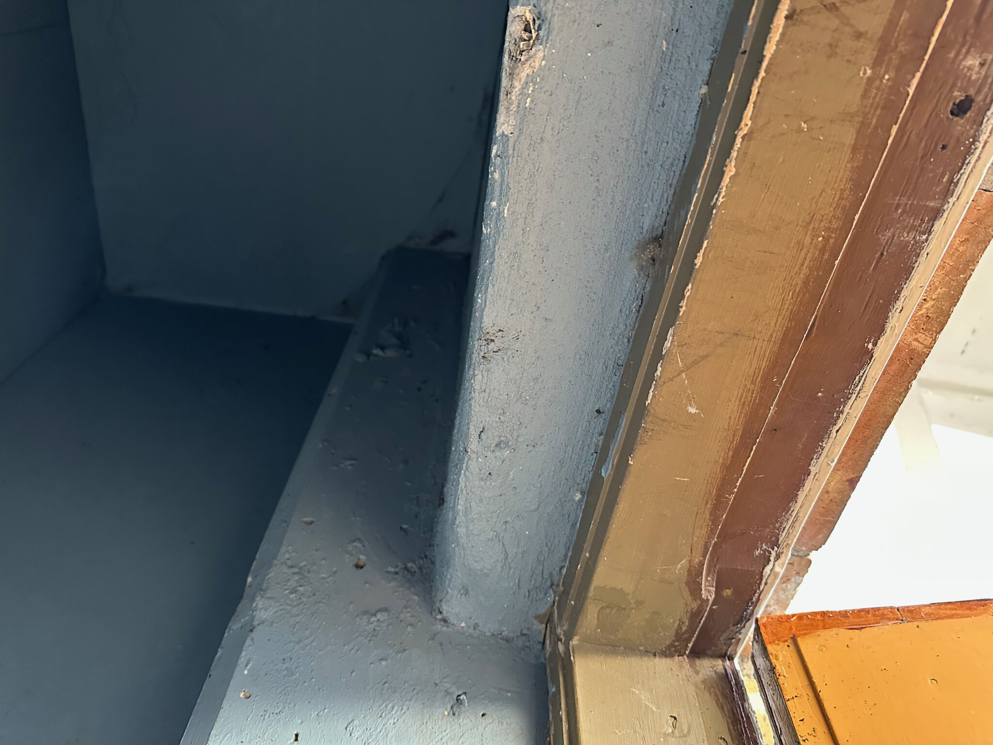

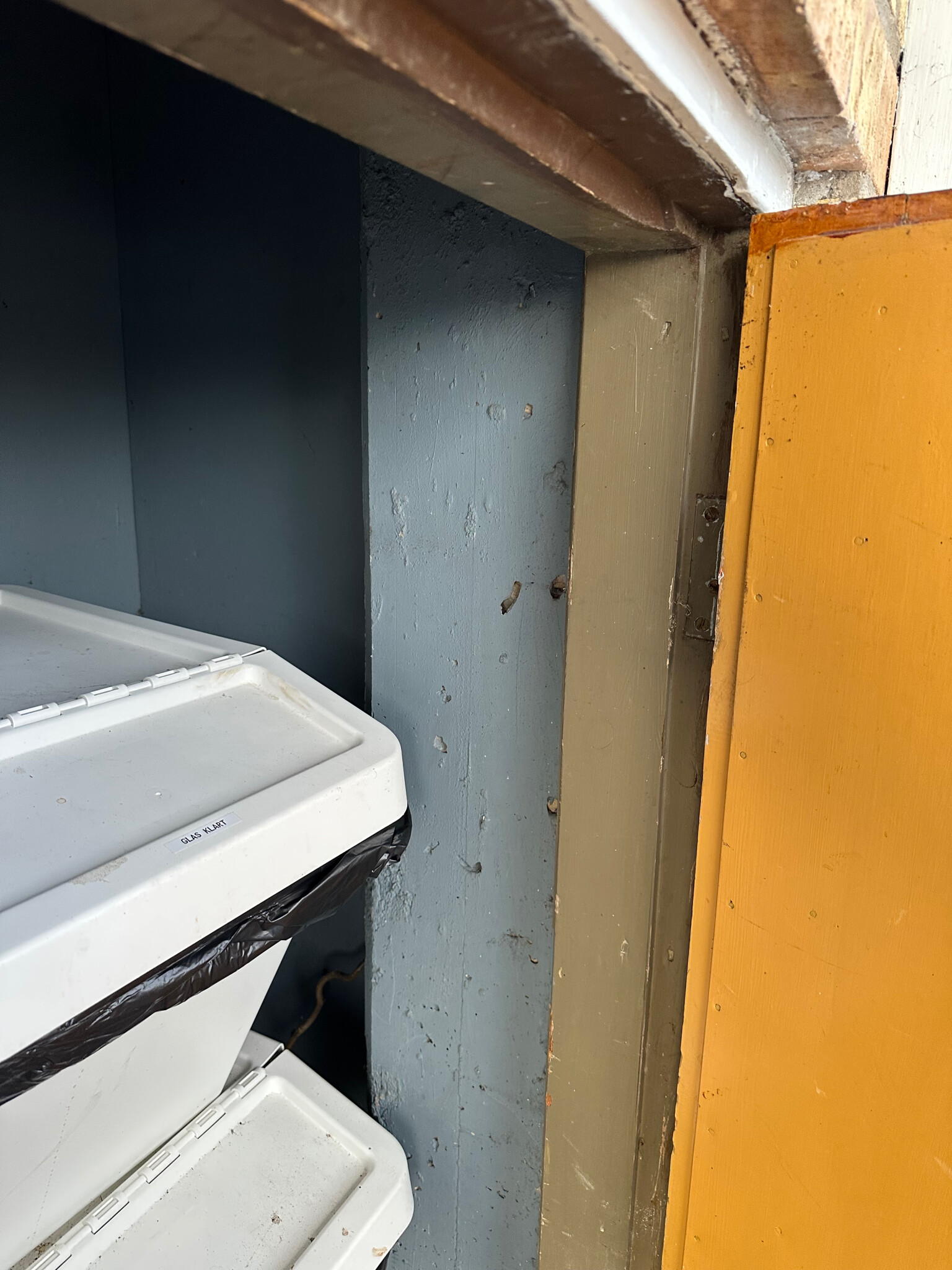

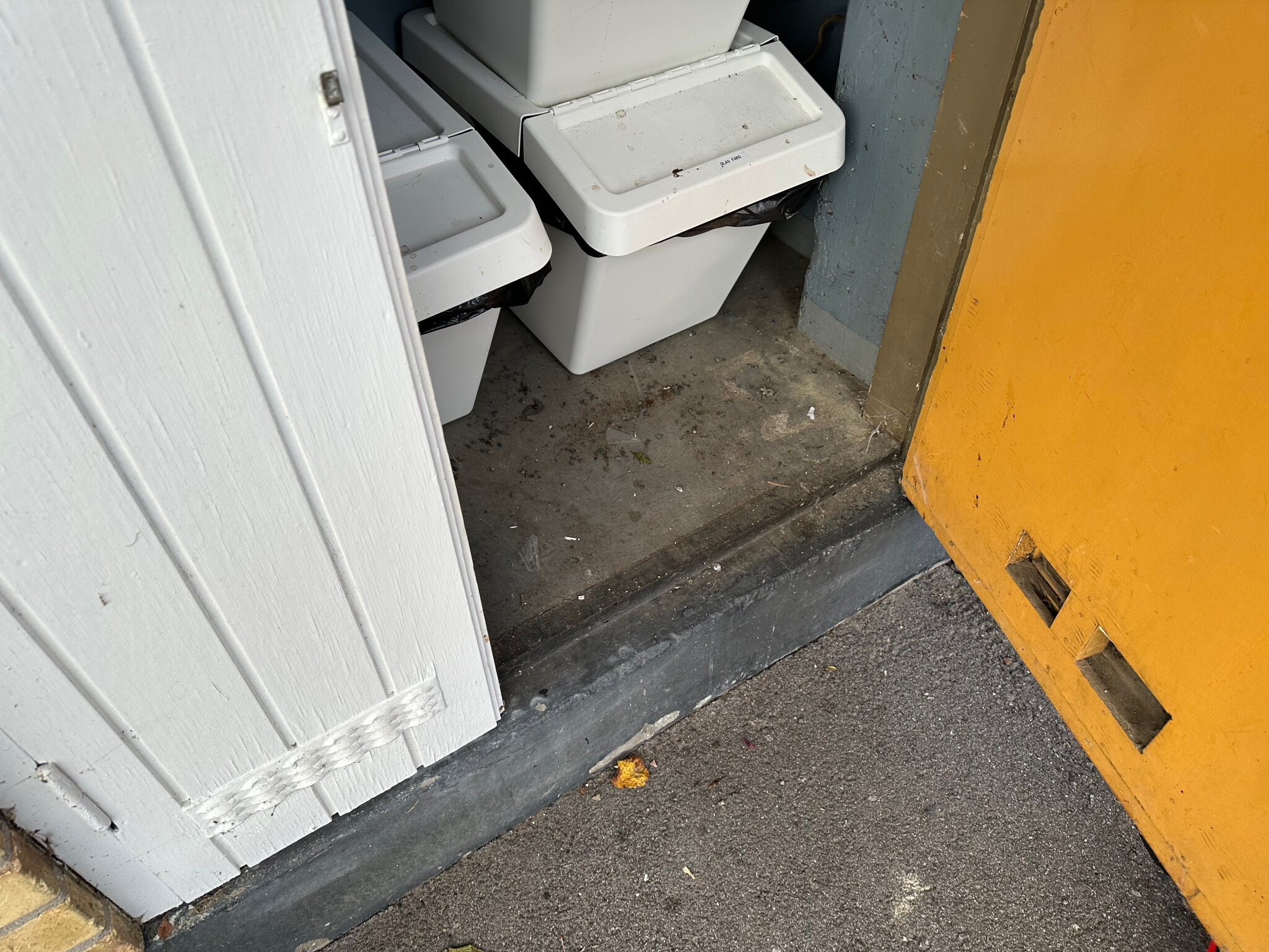

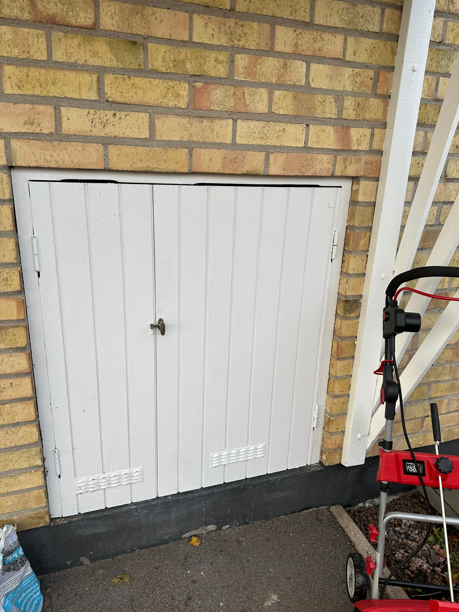

I mitt hus finns det ett soprum bredvid entren. Det är ungefär 85 centimeter djupt på insidan av huset.
Jag vill ta bort det och bygga ut hallen. Jag tänkte behålla dörren på utsidan så jag slipper fundera över hur fasaden ska se ut, dörren ska bara inte gå att öppna.

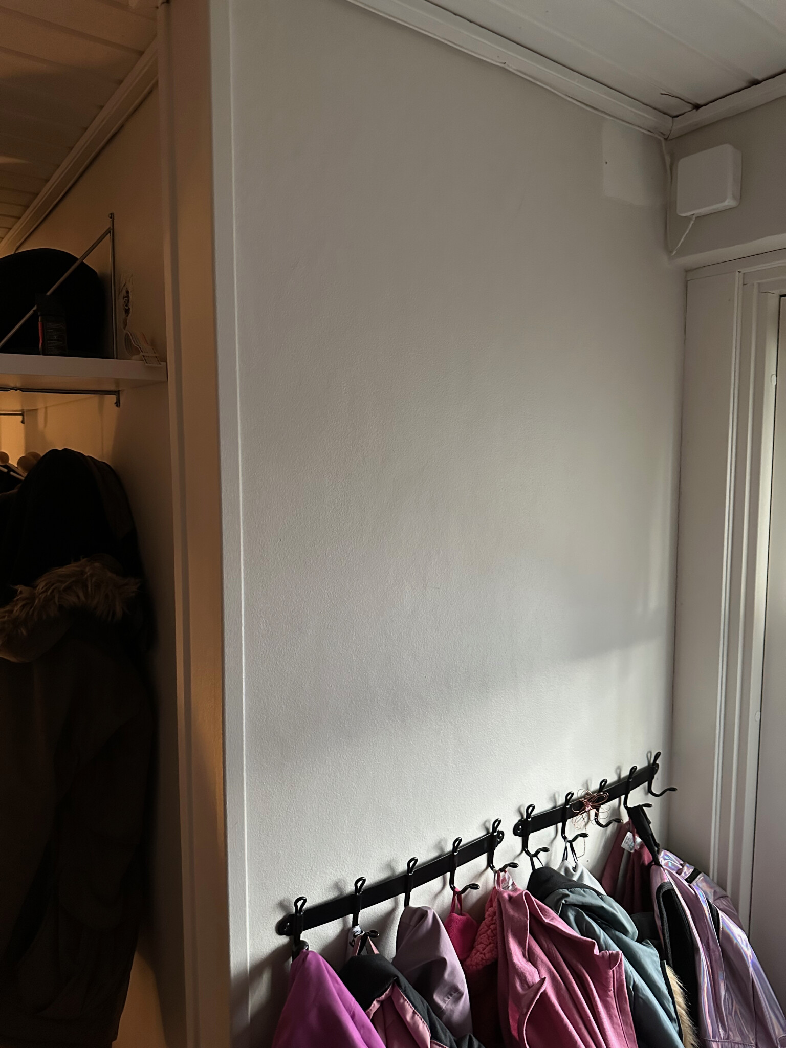

Vad ska jag tänka på när jag bygger ytterväggen i form av material, isolering etc? Idag verkar det vara ett tunt material då det låter högt när man knackar på insidan av soprummet, där jackorna hänger. Det isolerar alltså inte superbra. Det är gipsskiva på insidan, sedan kanske någon tunn isolering, eller ingen isolering, sedan ett ytterskikt. Trä kanske.
Ska jag bygga med lecablock och armering mot existerande betongvägg, eller ska jag gjuta?
Eller kör man bara med reglar och isolering, sedan ångspärr och gipsskiva?
Tacksam för råd!

Jag skulle räkna dörren som oisolerad och därför ta bort den och mura igen hålet med lättklinker block i samma läge och slätputsa utsidan. Skulle även putsa insidan. Sedan regla upp innanför isolera och skiva väggen (osb+gips).
