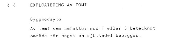

Exakt vad står det i detaljplanen? Jag kollade några slumpmässiga planer i tre grannkommuner och samtliga använder begreppet "tomt", inte "fastighet".I Incinerator skrev:Fastigheterna var för sej vad gäller bygglov men ska som jag skrev tidigare vara samtaxerade, förra ägaren blev rejält blåst av inkompetent personal på kommunen när det söktes bygglov för större garage och att göra uterummet vinterbonat, om jag minns rätt så fördröjdes deras ROT så de inte kunde börja sista året med ROT på 50% och arkitektritningar för närmare 100 000:- i soporna.

Jag har mail från kommunen att man räknar fastigheternas yta var för sej, inte som en gemensam tomt tyvärr, jag har dessutom förra ägarnas bygglovsavslag där det står specifikt.useless skrev:
