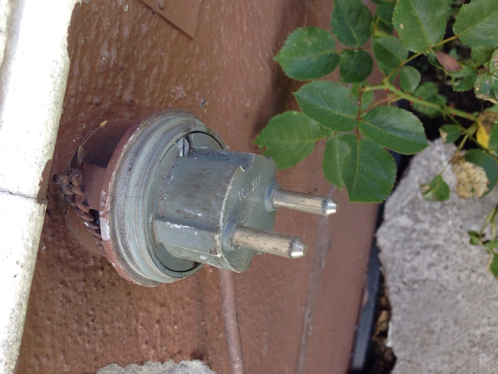

Halloj!
Någon som har en vettig ide vad detta ska vara bra för???
Det är ett överfyllnadsskydd för en oljetank (gammalt). Tankbilen kopplar in sig på intaget och en en givare i tanken säger till när tanken är full.
oobum
Det har varit eller är anslutning för överfyllnadsskydd till eldningsoljetank, kopplades till tankbilen.

Oj! Det var snabbt svarat. Den är bara att plocka bort med andra ord?
Finns ingen oljetank kvar.

Haft samma kontakt på en fd tank. Eller alla rör och kablar är borta. Det enda som är kvar är en tömd och rengjord tank. Så det är bara att plocka bort om allt annat är bortkopplat så att säga.
Det har hänt miljöolyckor när tanken har varit borttagen och påfyllningsamaturen varit kvar. Det var någon som fick sin källare ''påfylld'' av misstag.
Tror det har hänt mer än en gång :P Tycker man läser om det lite då och då faktiskt.
Somsagt. Nyttjar man inte tanken så ska man plombera anslutningarna eller ta bort alla rör och kablar. Finns ingen anledning att ha det kvar. Sen vill de att man gräver upp tanken men rengör man de noga och plomberar och får den inspekterad eller dokumenterar väl så kan de gå med på att den får vara kvar. Blir ju några kubik som ska grävas fram och sen läggas igen där tanken har varit. Luftningen kanske man vill ha kvar om det är en större tank.
