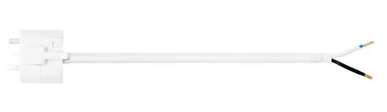

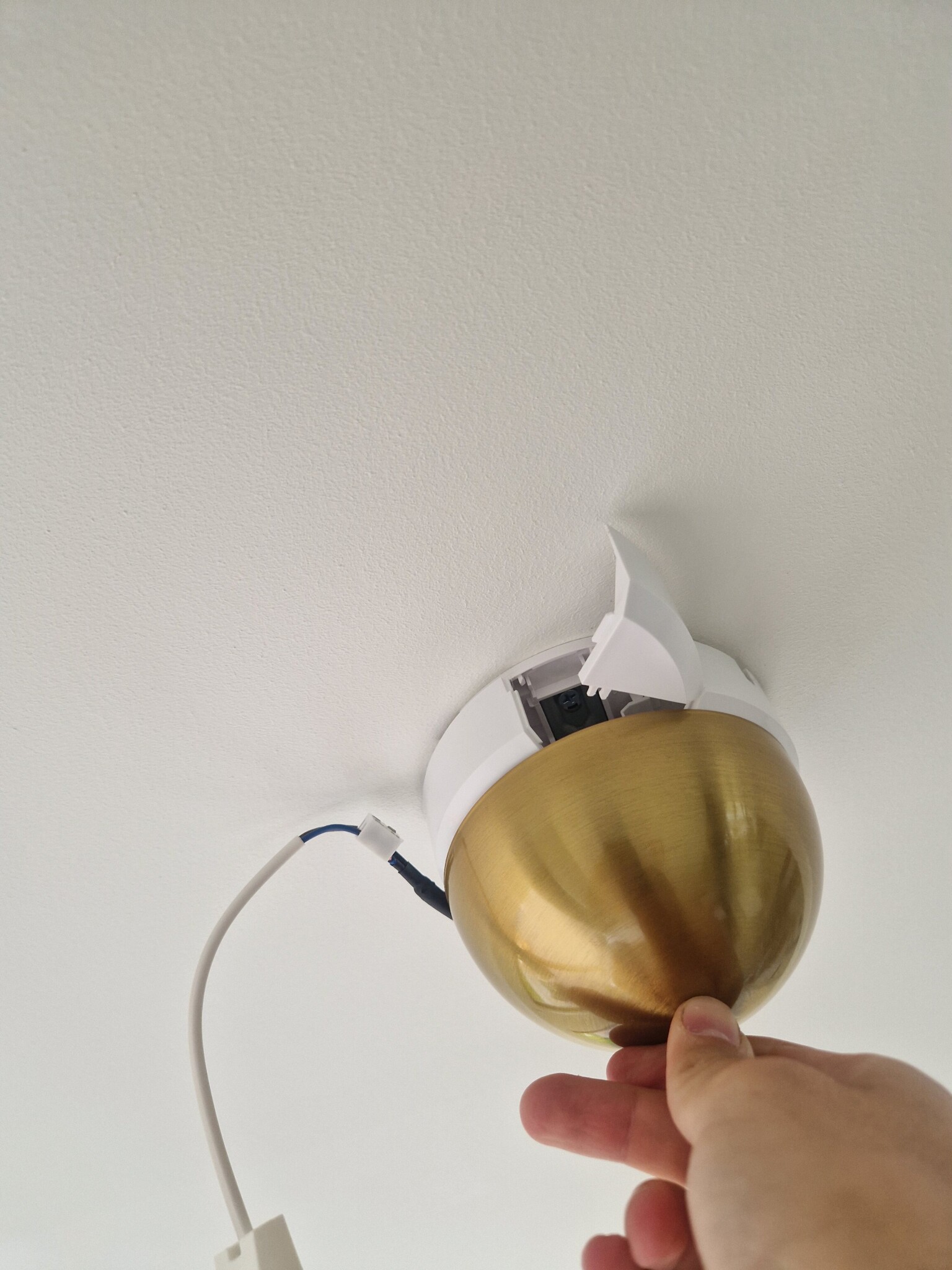

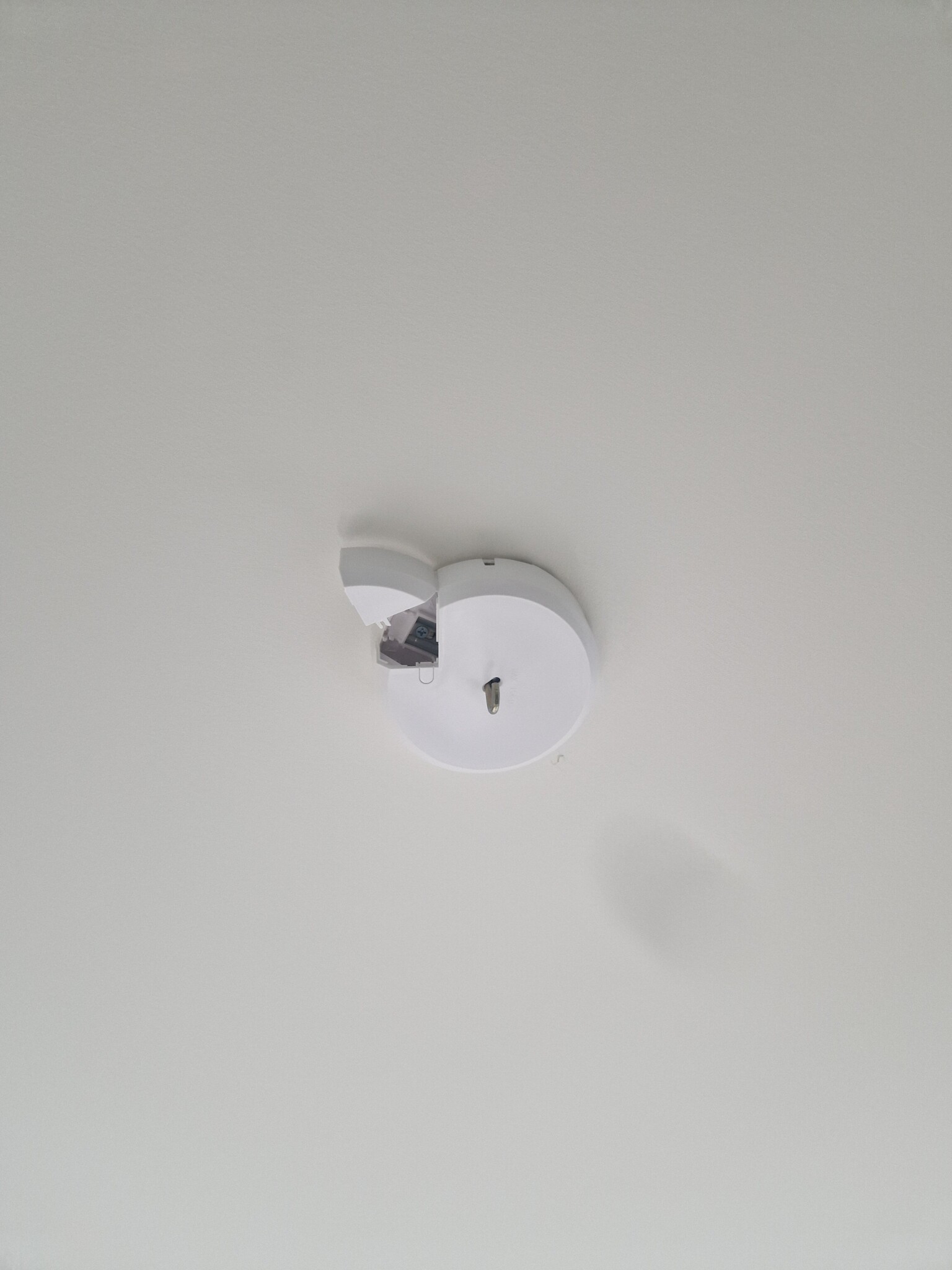

Är det någon här som har liknande lamputtag och lyckats hänga och koppla en lampa snyggt? De flesta lampor vi köpt har en kopp som är för liten för lamputtaget vi har i huset. Här är lamputtaget:
https://www.bauhaus.se/lamputtag-sc...VsXUh4HL1LEaTxoCtkIQAvD_BwE#go-to-description
Och är det någon som installerat sådana som vet med sig om det är lätt att skriva loss och ersätta med en annan?

Det är ju tyvärr så lamputtag ser ut numera.
Ja, tror den är dubbelisolerad.J Josth skrev:
Fattar bara inte varför byggaren installerat ett så stort lamputtag då kopparna oftast är mindre...
Det är så de nya uttagen ser ut. Det har EU-kommissionen bestämt.
En dubbelisolerad armatur har symbolen med dubbla kvadrater på märkskylten. Är det en gammal klass 0-lampa i metall så måste den byggas om till jordat eller dubbelisolerat utförande innan man får koppla in den i en modern jordad bostad.
Moderator
· Stockholm
· 58 017 inlägg
Det är väl iofs så utanpåliggande uttag ser ut. Byggaren hade ju kunnat bygga med en takdosa där man får plats med ett infällt DCL uttag. De tar inte mer plats än de gamla uttagen.
