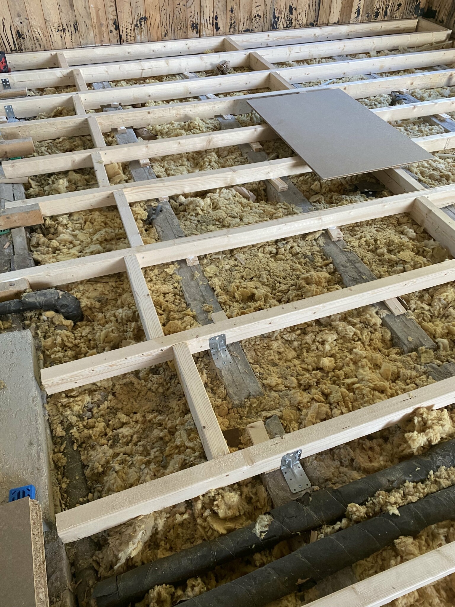

Gamla reglar kvar:

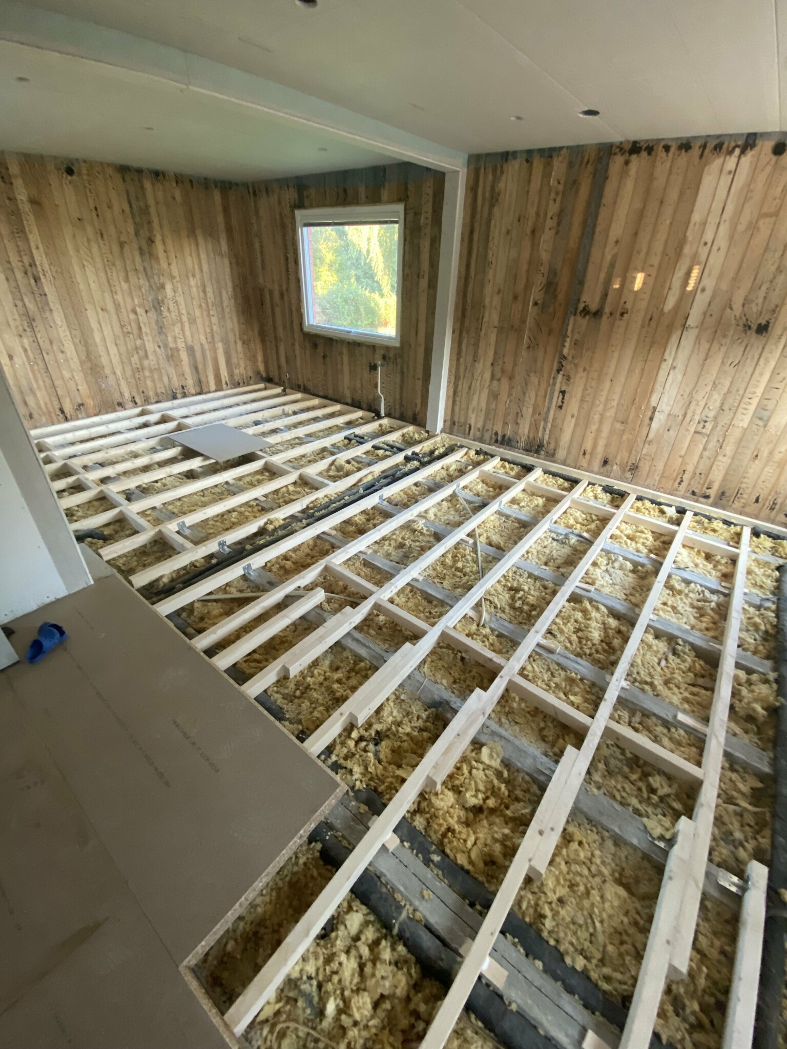

Reglar bortplockade plus en del isolering:

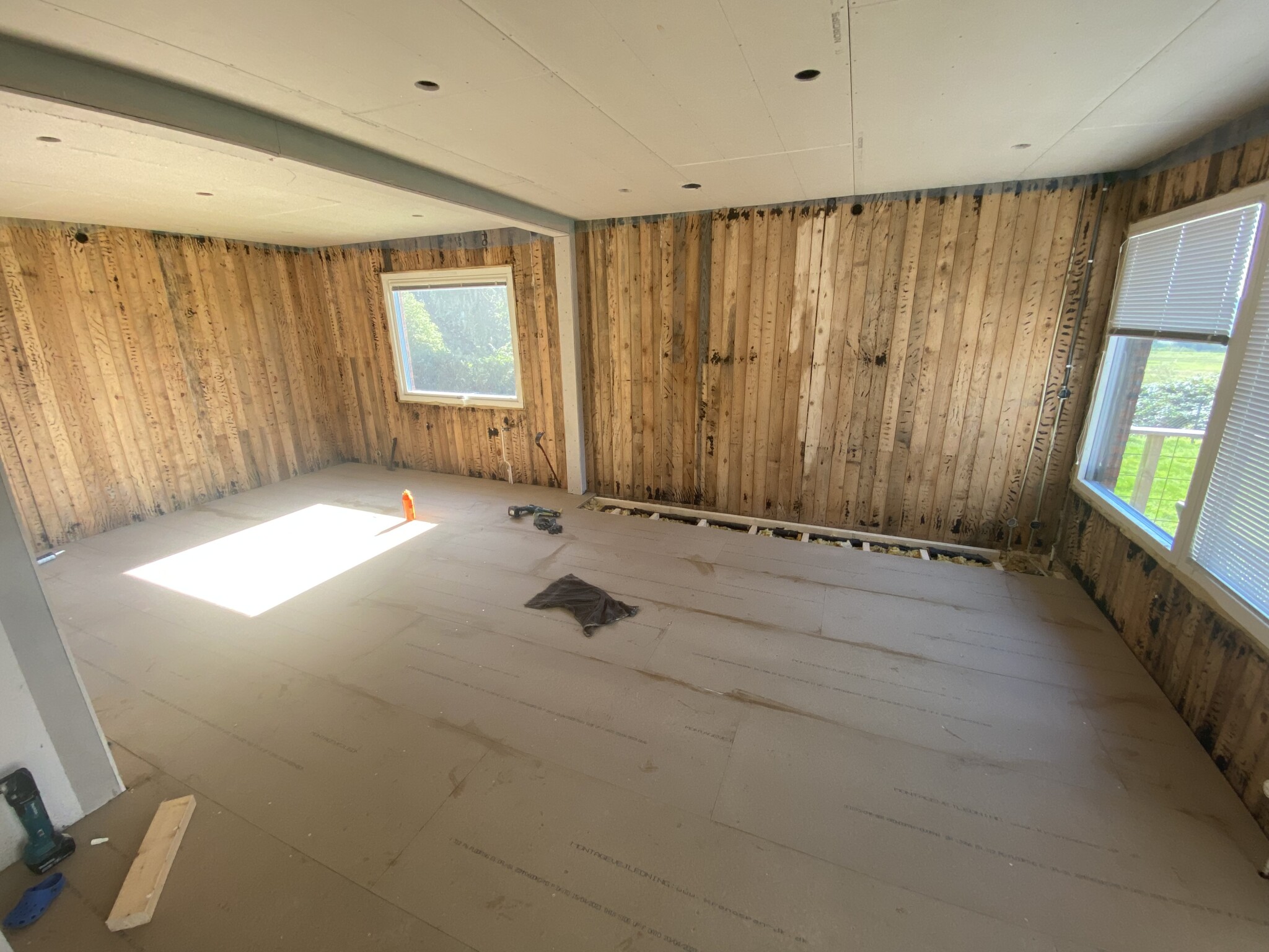

Kom på att jag inte uppdaterat hur det blev i slutändan. Det slutade med att vi tog en annan firma som reglade och la golvspånskivor. Ursprungliga firman fortsatte sedan resten av jobbet.
  • Golvkonstruktion med träreglar och mineralullisolering, förberedelser för att lägga golvspånskivor.
  • Rum med reglar och isolering på golvet, träpanelväggar och ett fönster. Golvspånskivor delvis installerade.
  • Ett rum under renovering med golvspånskivor lagda, omgivna av träväggar och fönster som släpper in ljus. Byggmaterial syns på golvet.
