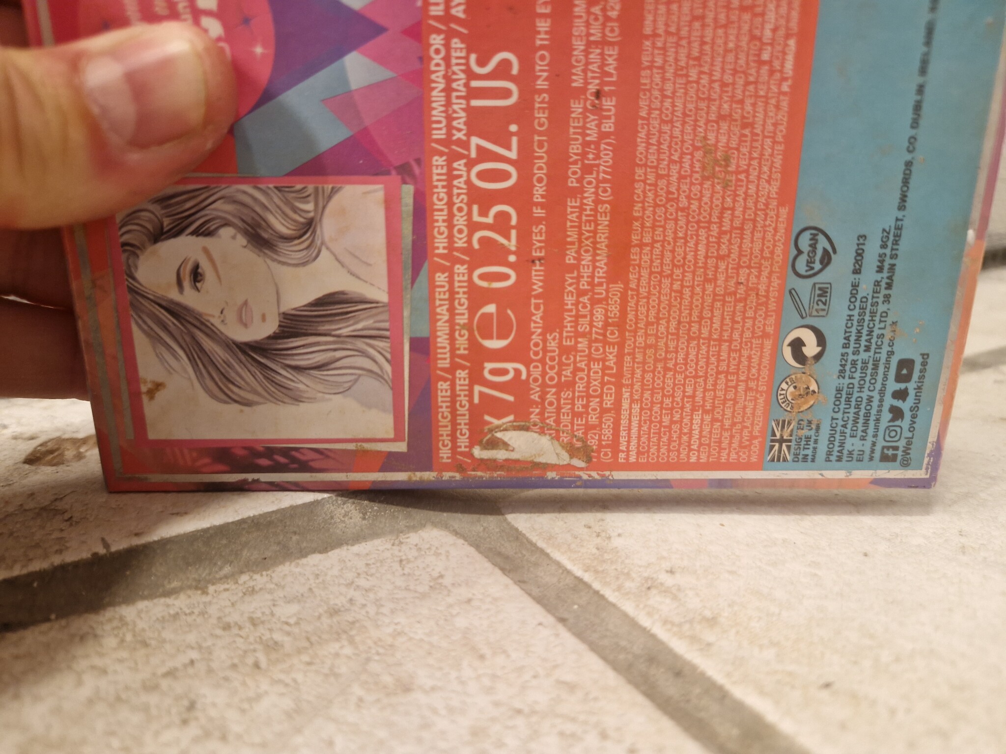

Har ett rum på 6 m2
Förra ägaren har lagt klinkers ser för jävligt ut
Finns ca 5 mm höjdskillnad mellan vissa plattor
Den som gjort detta måste vara bra full eller dålig syn 😂
Tänkt lägga laminat på men hur får man en hyffsad jämn yta till vettiga pengar.
Inte tänkt bila upp skiten
Flytspackla ? kostnad 6m2 ?
Regla upp ?

Dom sitter superhårt dock på olika höjd.
Visst kan man knacka bort kanske men sen behöver man ju få jämn yta oxå
Är betongplatta under
Ja men tänker att med en kofot så borde det gå att sprätta loss dem och sedan hyra en slip och sug, men det är ju mest för att jag själv inte skulle vilja bygga på höjden och få nivåskillnader och förlorad takhöjd i onödan.

Här spelar det ingen roll om det blir en cm högre ska lägga en nivålist
Är till ett förråd så inte jätte noga

Såja problemet löst
slipa ner dom höga topparna tog 20 min
https://www.jemfix.se/diamantslipskiva-oe110-mm-falke/3113/9041031/
Sen drog jag ut lite vanligt fix där det behövdes jämna ut.
Bara vänta någon dag sen lägga laminatgolv 🙂
