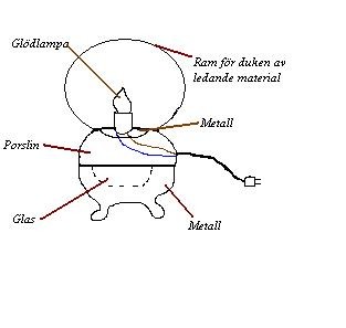

Hur mycket måste man jorda? Vi har en armatur här hemma som från början var en fotogenlampa, som för många år sedan blev omgjord till en glödlampa med ojordad kontakt.Elinstallatören skrev:Åter till ursprunget! Om du tänker jorda din armatur så måste allt annat i rummet också jordas. Dvs du måste byta alla vägguttag till jordade med allt vad det innebär och ALLA elapparater som kan jordas ska jordas. Du får inte jorda din lampa och lämna allt annat ojordat, det är inte att vara ordentlig.
Nu ska den användas i det nya huset där alla kontakter är jordade vilket alltså betyder att man måste byta till jordad kontakt, eller om det finns ojordade icke-gjutna kontakter som passar i jordade uttag?
Ska man då på något sätt jorda detta? På vilket sätt är metalllampor med eurokontakt dubbelt isolerade?
Bild på hur lampan ser ut på ett ungefär med de olika materialen.

Dubbelisolerad utrustninga skall alltid vara tillverkad i fabrik. Det är igentligen förbjudet att sälja Europa kontakter annat är till fabriker (CO säljer sladdar med Europa kontakt monterad, jag har för mig att de fått försäljningsförbud på dessa, men säljer tydligen ändå).
Om man nu skulle tillverka en lampa som din med krav på dubbelisolering så, har du dels en svag punkt där sladden passerar in i lampan, där krävs någon forma av extra skydd som jag inte riktigt vet vad som gäller för. Dels är själva lamphållaren en svag punkt. Ett krav som finns på tillverkarna är att isolationsmotståndet mot beröringsbar punkt skall vara 3750V växelspänning. Dessutom så skall det s.k krypavaståndet vara 8mm. Dvs det får inte finnas någon väg som är kortare än 8mm (på ytan, alltså inte rakt igenom plast) till strömförande del. Detta räknas även igenom springan mellan ihopskruvade delar av plast. Vidare så räknar man då bort den inre isoleringen, så att innuti kopplingsutrymmet i lamphållaren anser man trådarna som nakna oisolerade.

När det gäller Europa kontakterna så uppfattar jag det som att man inte får göra detta i hemmmiljö efterssom om man har tillräcklig kännedom så vet man att det måste provas med utrustning som du inte har i hemmiljö.
Tackar för svaret. Jag har inga planer på att göra lampan dubbelisolerad utan undrade bara hur de var gjorda, vilket jag även fick svar på.
Då blir det som jag tänkt alltså, jorda övre delen av lampan på något sätt... svårt att få snyggt men det ska väl gå.
Undre delen bör väl knappast behöva jordas, då det är porslin mellan botten och toppen som är av ledande material.

Nope, men ser ingen anledning till att koppla ihop material som ändå är helt isolerat. Såg nu att det inte gick att jorda undre delen heller utan att sabotera den ursprungliga konstruktionen av lampan, eller borra hål genom glaset för att på så sätt komma igenom det isolerande materialet.sawsaw skrev:
Nu är lampan f.ö. inkopplad, och jordad på övre delen.
