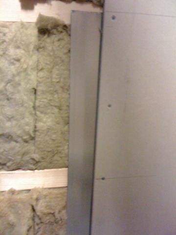

Har ett snedtak med liggande gles 45x45, cc 300, som jag gipsar med stående gips. Kortsidorna skarvar jag på en gles så de skruvas enligt konstens regler. På långsidornas skarvar lägger jag ett plåtband som jag köpt på brädgården.
Jag tycker dock inte skarvarna blir så stabila som jag trodde med detta plåtband. Jag skruvar med cc 150 och med skruv i varje gles (Se bild). Hade jag använt ex plyfa som skarvmaterial hade det nog blivit stabilare men detta är kanske grym överkurs?
Gör jag rätt?
Jag fixade dom skarvarna med överbliven råspont. Lite plyfa eller en bit OSB funkar säkert ännu bättre då det är lite tunnare och smidigare att få dit.
