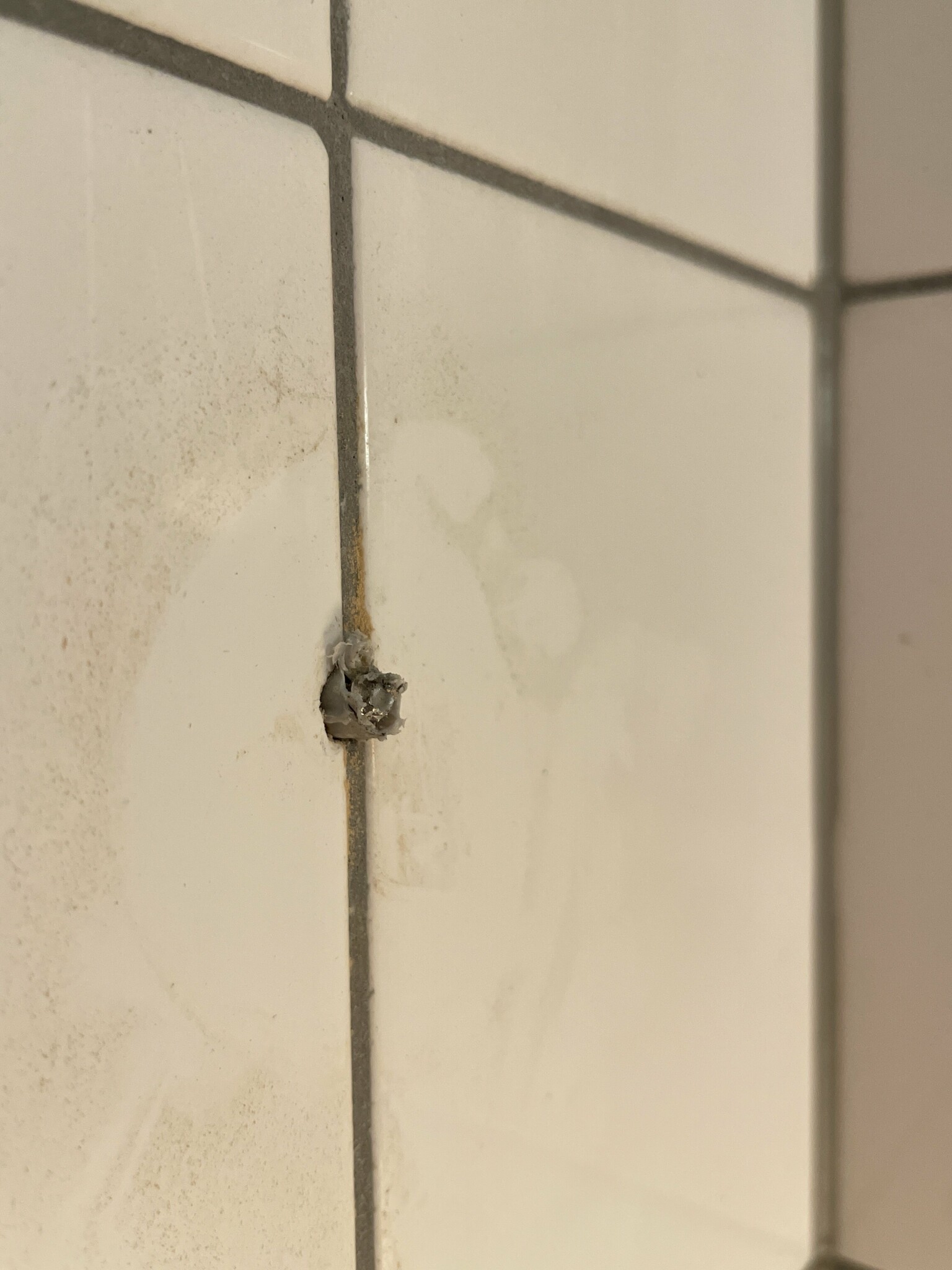

Vägg: Tegel / puts / kakel.

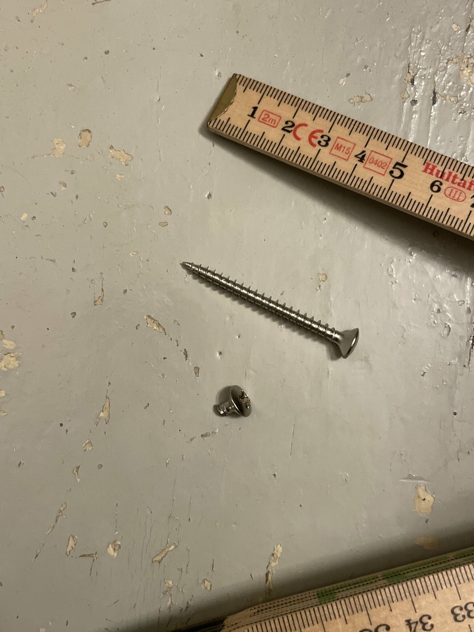

Jag har borrat och pluggat och började skruva i skruven och tänkte inte på att jag borrat för plugg som är kortare än skruven.
Så skruvade i skruven med skruvdragare, förbi plugg och in i tegelvägg på max effekt tills den gick av.

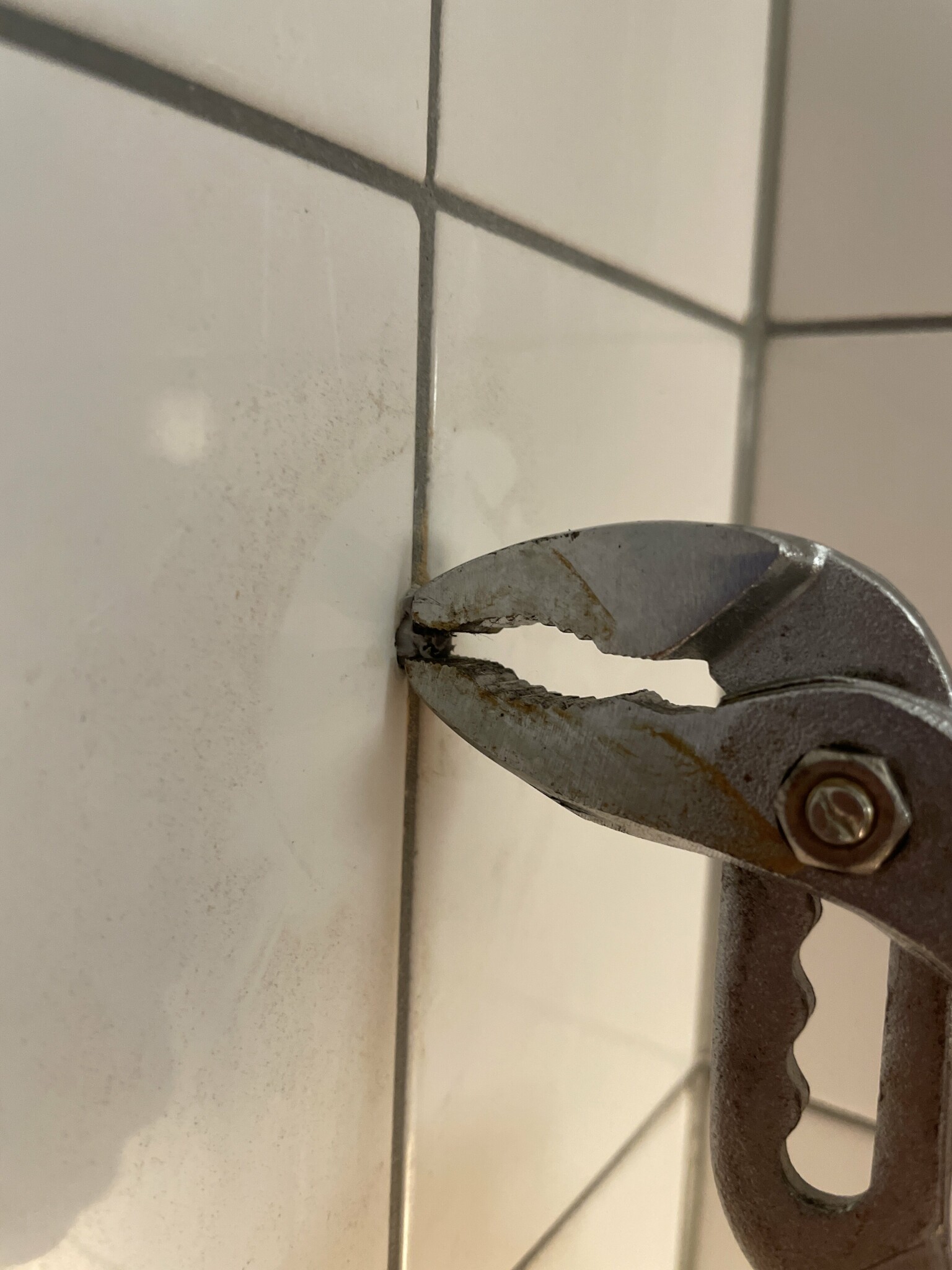

Några mm sticker ut och jag får tag i den med en polygrip men den sitter som berget.
Nån som har nåt smart tips på hur jag får ut den?
Se bilder.
Tacksam för hjälp🙏

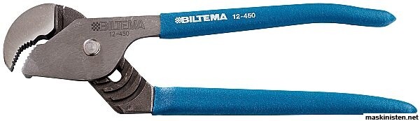

Köp en Papegojtång på Biltema.

Nej, papegojtången är ingen avbitare.

Du riskerar såklart att skruven går av igen. Men vad är alternativet? Det gäller att få ett så bra grepp som möjligt så jag skulle nog börja med att rensa bort den delen av pluggen som sticker ut vid skruven så att den inte är i vägen. Eventuellt fila på skruven så att den utstickande delen blir mer fyrkantig. Ta ett bra tag och försöka att skruva ut skruven. Inte dra!

Finns det olika papegoj
Immobil Immobil skrev:
Den funkar inte.
jag har en vanlig polygrip som är med på en av bilderna - är det en sån du menar?
En skiftnyckel med blåa handtag, märkt med "BILTEMA" och dimensioner, mot vit bakgrund.
Farzad Farzaneh
Den kan också funka.
Farzad Farzaneh
Löst!
Misstaget jag gjorde när jag först försökte ta bort skruven var att jag tog tag med tången i inte bara skruven utan även resterna av pluggen som stack ut. Såhär i efterhand känns det ju självklart☺️
När jag skar bort pluggresterna och tog tag i bara skruven och skruvade så gick det hur bra som helst.
