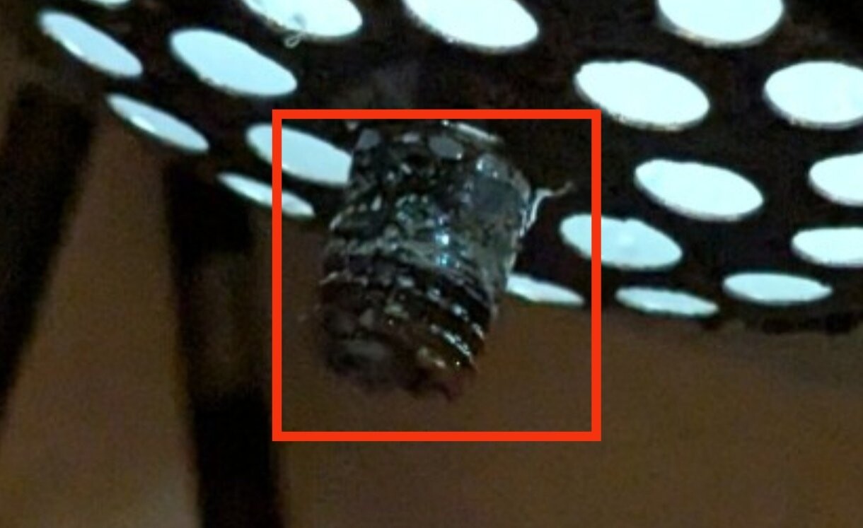

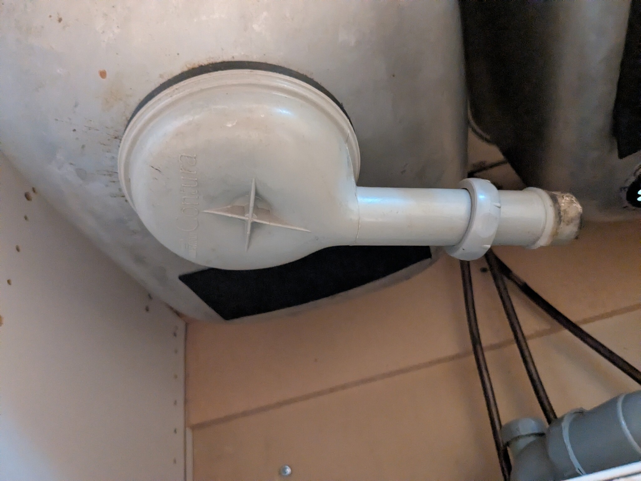

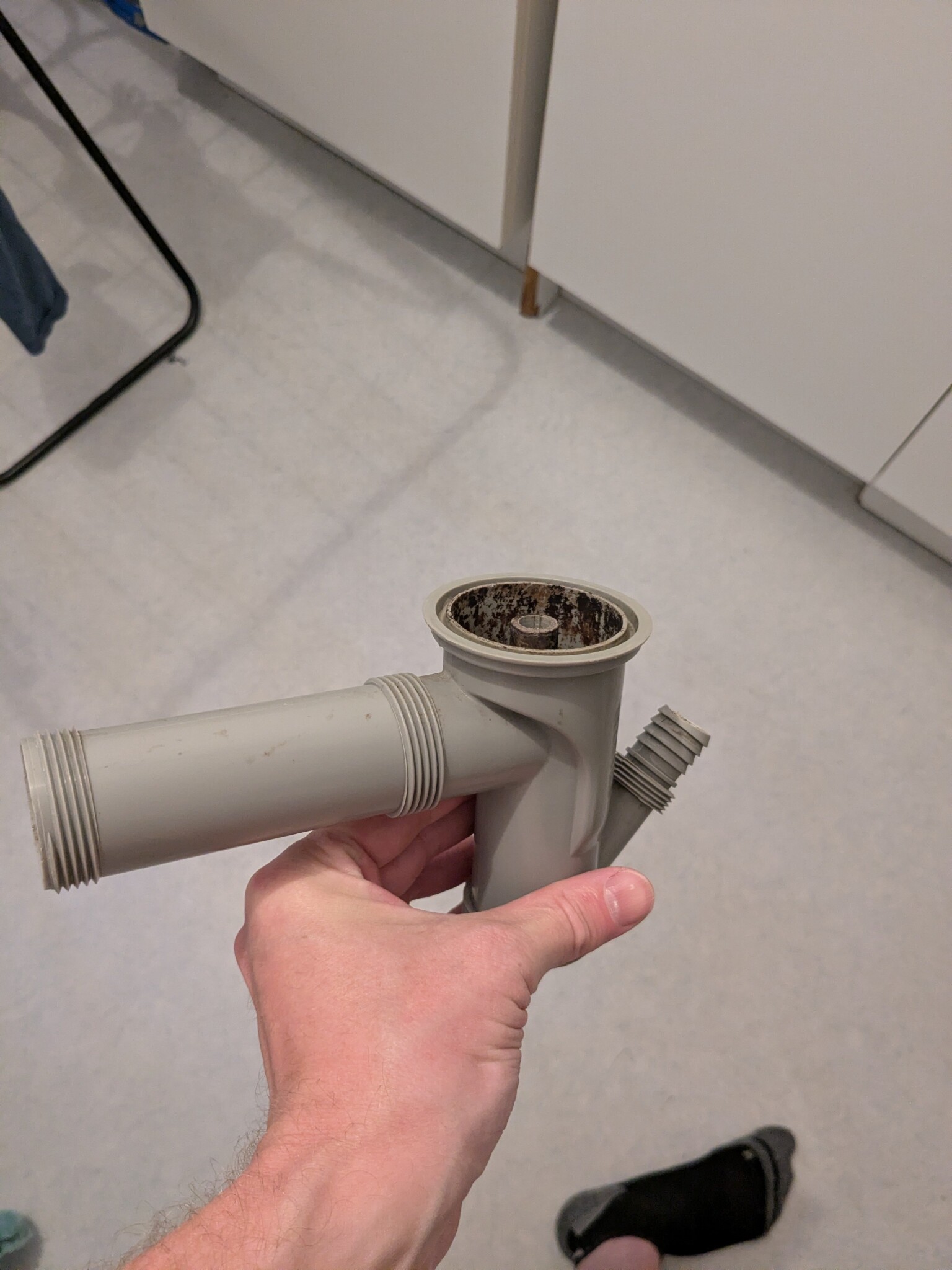

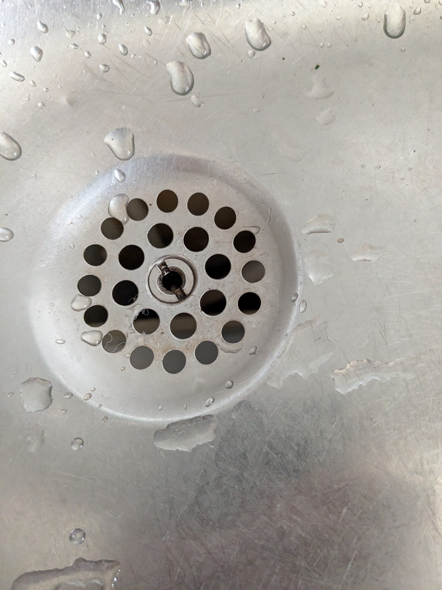

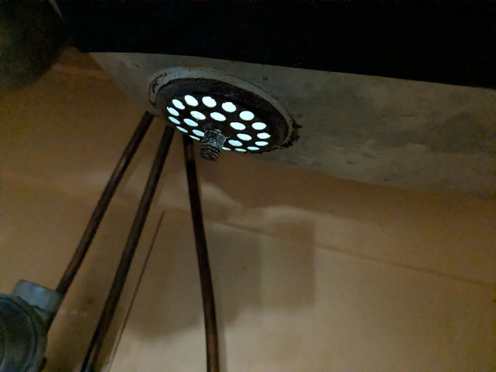

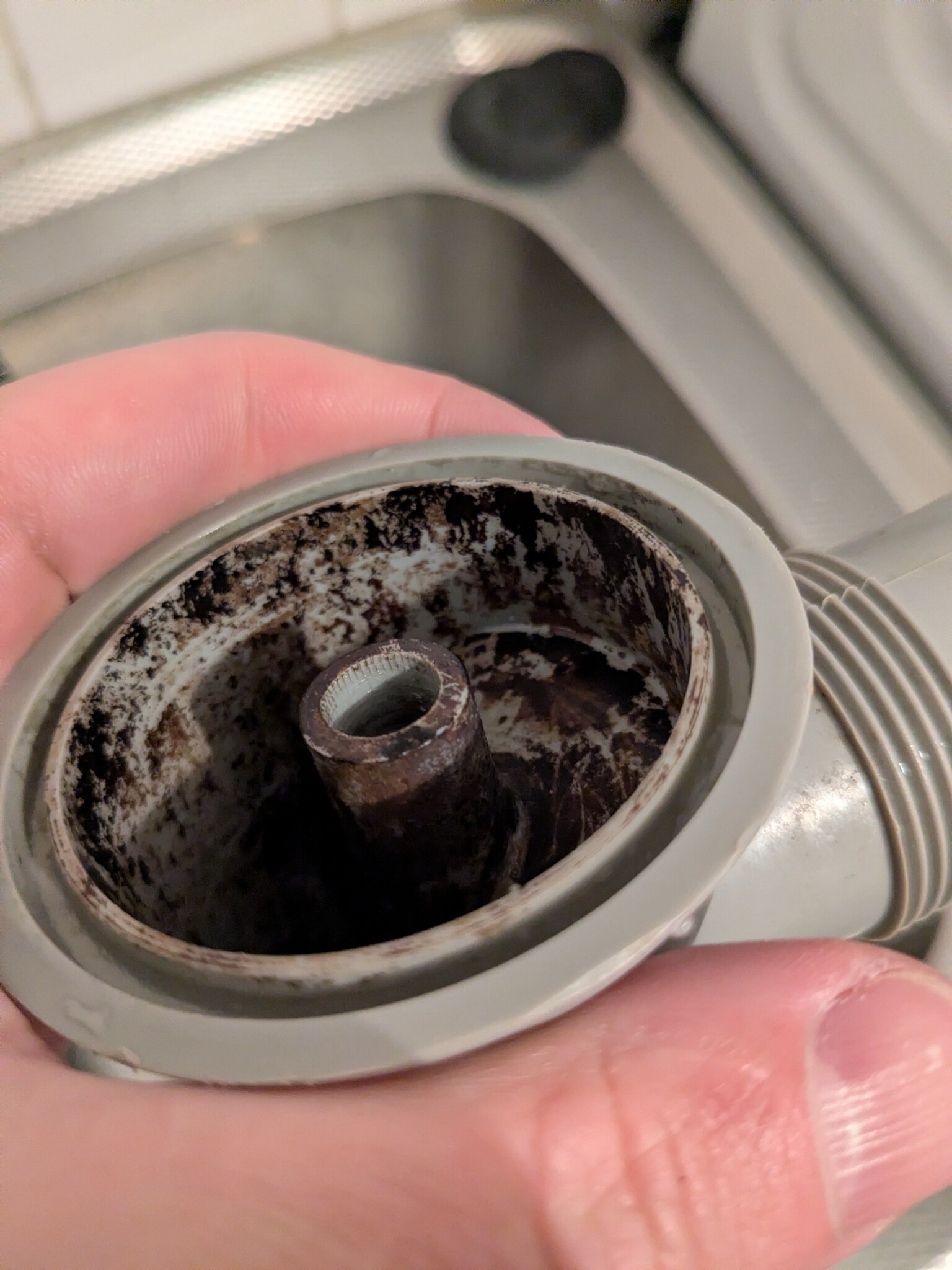

Avloppsdelen som skruvas fast i bänken/vasken har pajat. Först trodde jag att skruven som man ser skallen på i vasken gått av då den var så kort. Men efter att ha gjort rent och kollat mer noggrannt så ser jag att avloppsdelen ska ha en gänginsats i sig (eller vad det nu kallas) som pressas fast i plasten. Sen skruvas den kortare skruven fast i gänginsatsen. Nu funderar jag på hur jag vet namnet på den del som gått sönder. Alltså den som ska sitta pressad i plasten och om det behövs, vad det är för märke på plastdelen/avloppet. På sista bilden där man ser avloppet kan man se spår i plasten från den del jag söker som sen skruven ska skruvas i.
Efter att ha kollat på bilden med skruven så gissar jag ändå på att den gått av. Ser ut att vara för få gängor.

Nej, det är alltså två delar. På skruven som är kvar i hon satt en som liknar det jag länkade ovanför. Den delen är helt trasig och behöver fixas ny och sen pressas ner i plasten.
Har du lossat skruven som sitter kvar?
På bilden sitter den delen du söker kvar...

Den har jag lossat på ja. Delen jag söker är den del som ska in i plasten på sista bilden. Skruven i hon (som jag lossat på) ska sen skruvas in i den delen jag pratar om. Så förstår jag det. Men är inte klar över vad delen heter och mått på den.

Svarade på mobilen först. Såg inte bilden du infogat. Ser nu att på bilden är den delen jag pratar om kvar. Den är tyvärr trasig. Det är den jag letar efter att köpa ny.

Den gick tyvärr sönder när jag gjorde precis som du föreslog. Den tålde i stort sett ingenting och gick av i små bitar när jag tog tag i den.
Då köper du lämpligtvis ett nytt avlopp/vattenlås.

Okej, tack. Kan lite vad som helst passa eller behövs exakt rätt märke? Såhär ser den som jag idag ut:

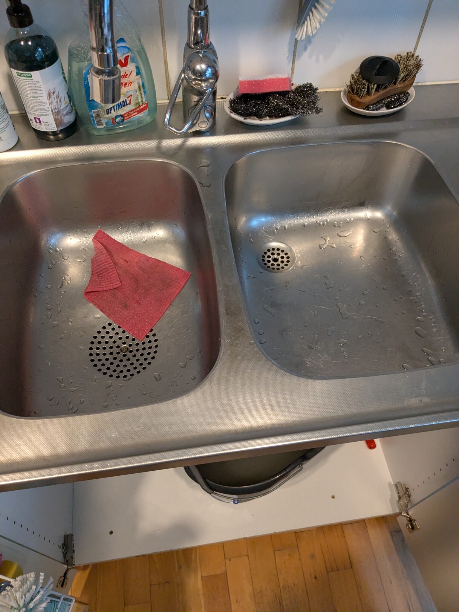

Köket har dubbelho. Vänstra hon har mycket större vaskhål. Diameter på avloppsdelen under är väl typ 130 mm. Hittar inget på Bauhaus, Ikea eller Jula som passar. Går det kanske att skarva befintligt till ny del?

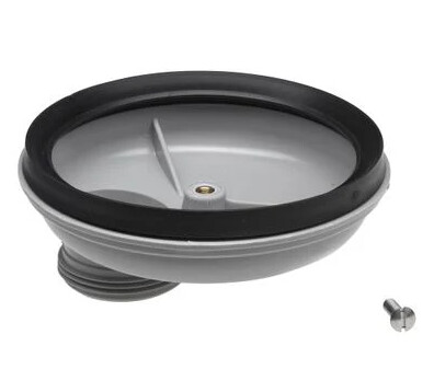

Är det denna delen du eftersöker?
RSK: 8083925
https://www.vvsbutiken.nu/product.html/trattskal-for-stucken-sil?category_id=1816
