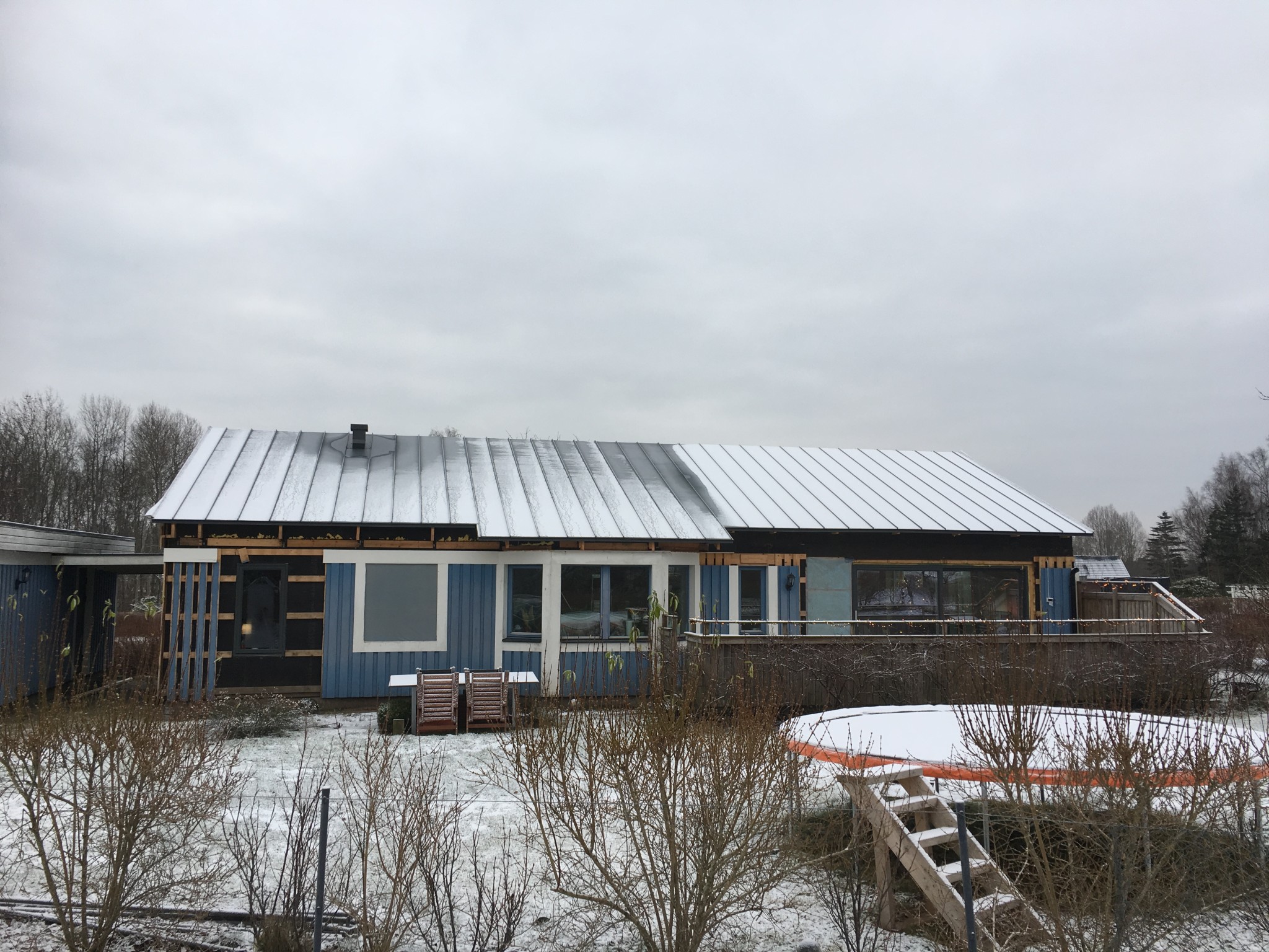

I vilket avseende? Ligger ca 60-70cm lösull (cellulosa) som sprutades förra sommaren. Skorstensdelarna som kommer ligga där är ju helisolerade?
Kul bild sen i vintras, delen till höger är delen med nya takstolar/isolering övriga delen är kallvind med just då många värmeförluster... det nya är bra mycket bättre isolerat än det gamla där vi hade 40cm mineralull (nu 60cm).
Hus med delvis nytt snöbeklätt tak och ny isolering till höger, äldre kallvindsdel till vänster.

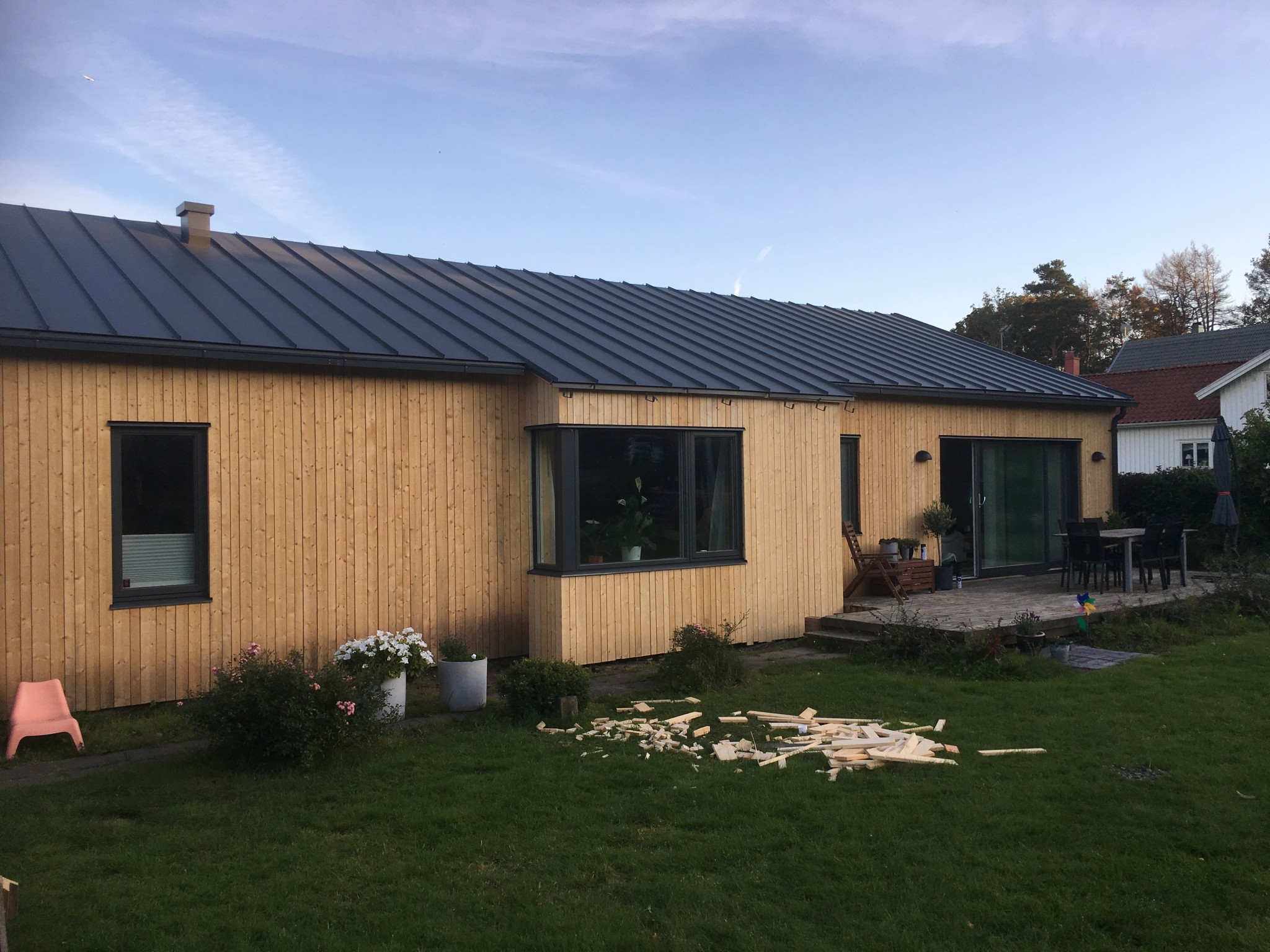

Då va huset ett lapptäcke men nu är det bättre.

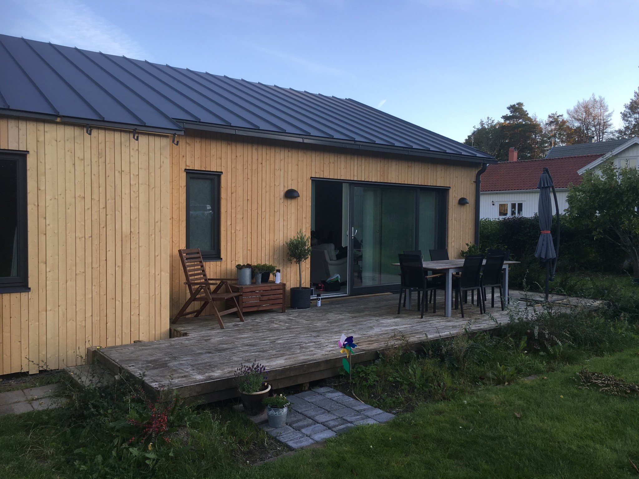

Ett hus med träfasad och svart tak, skorsten till vänster, uteplats och trädgård i förgrunden.
Ett nyligen renoverat hus med träfasad och platsbyggd altan; skorsten syns på takets högra sida.
Vi är dock oroliga för hur skorsten upplevs om den placeras på mitten. Tekniskt håller jag med om att det är en bättre lösning. Den skulle alltså hamna till höger i bild.

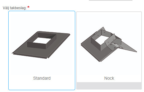

Jag hittade precis att Premodul har ett nockbeslag som skulle kunna funka. Det verkar som att allt pekar på att det blir en nock-placering trots allt. Bl a blir skorstenspaketet betydligt dyrare när böjar är inblandade samt något sämre verkningsgrad, men även svårigheten att få tätt samt svårigheten att sota.
Illustration av två takbeslagstyper: standard och nock från Premodul för byggprojekt.
