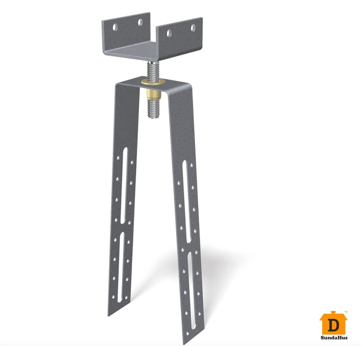

Det står på nockbrädehållare att den kan fästas i läkten eller råsponten.
Någon som vet om man kan skruva den i råsponten, sedan montera brädan och sen klä in den i underlagsduken (så nockbrädan blir under pappen)?
Sedan på med strö/bärläkt
Bilden är från Bolist, men de ser liknade ut även på Benders m.m.
  • Nockbrädehållare i metall med justerbar skruv och borrade hål för montering, används vid takbyggen, illustration från SundaHus.

Är väl enklast att sätta den på ströläkten? Nockbrädan behöver ingen papp över sig.

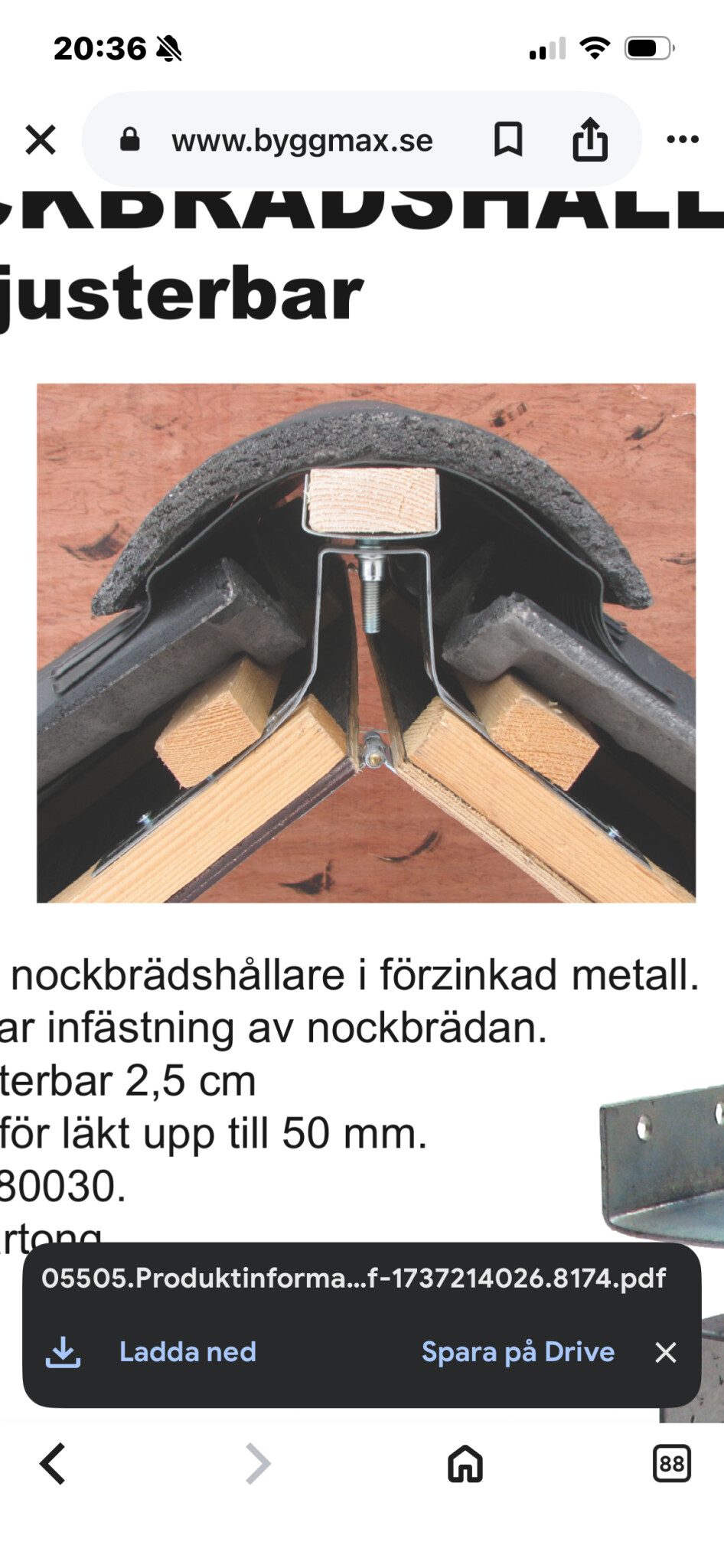

Varför perforera pappen med skruvar? Jag gör i alla fall så här.
  • Taknock med nockbrädshållare i förzinkad metall för infästning av nockbräda, monterad på takläkt.

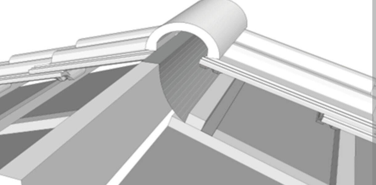

A
Så tänkte jag, fast med nockbrädehållare
  • 3D-skiss av takstrukturen med fokus på nockbrädehållare och nockbräda, som visar konstruktionen av taket.
F
Visst kan man göra så. Men pappen mår väl bäst om den klistras fast ordentligt i underlaget. Jag kör enligt bilden jag bifogade och utan valmtätning.
