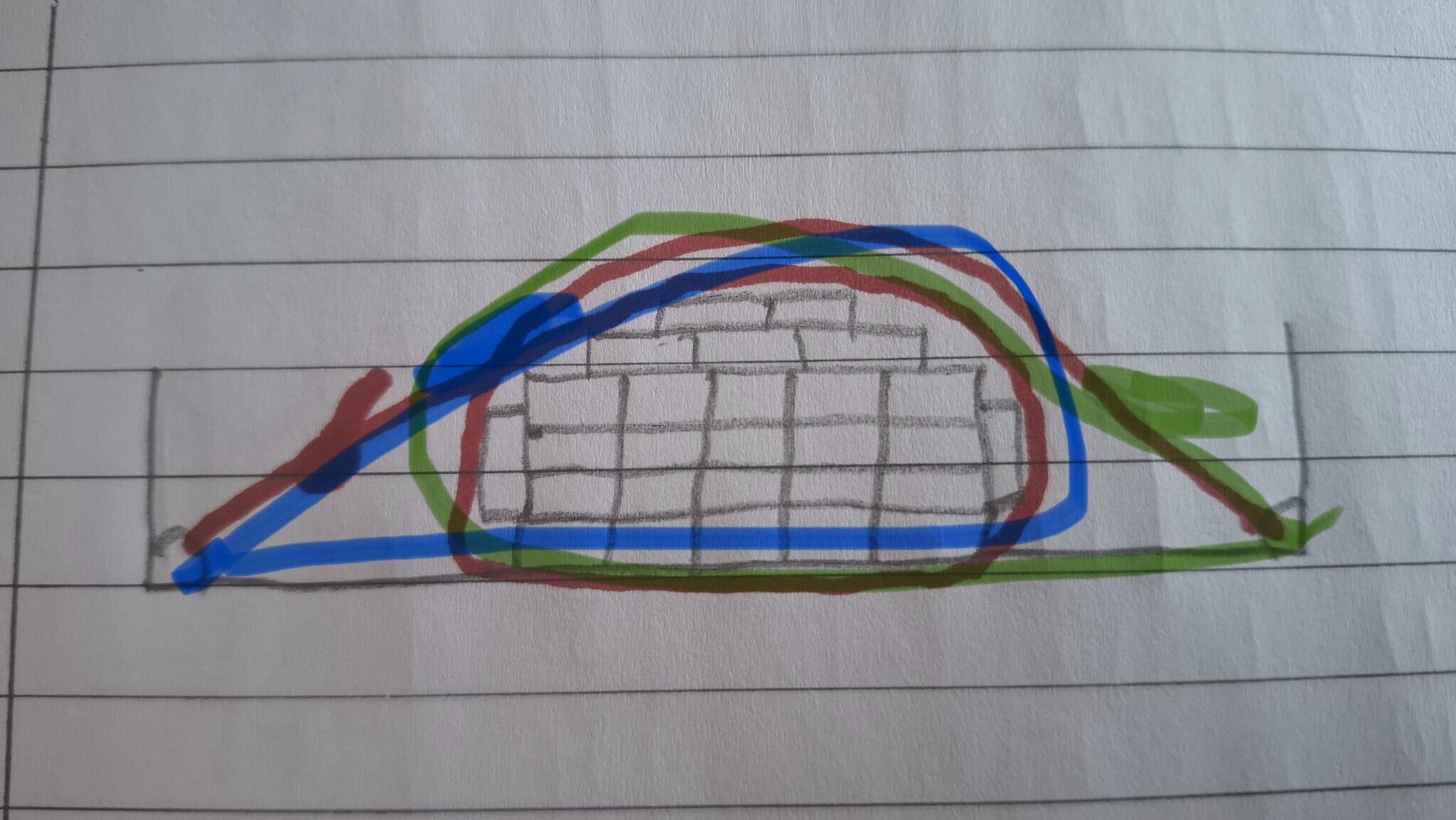

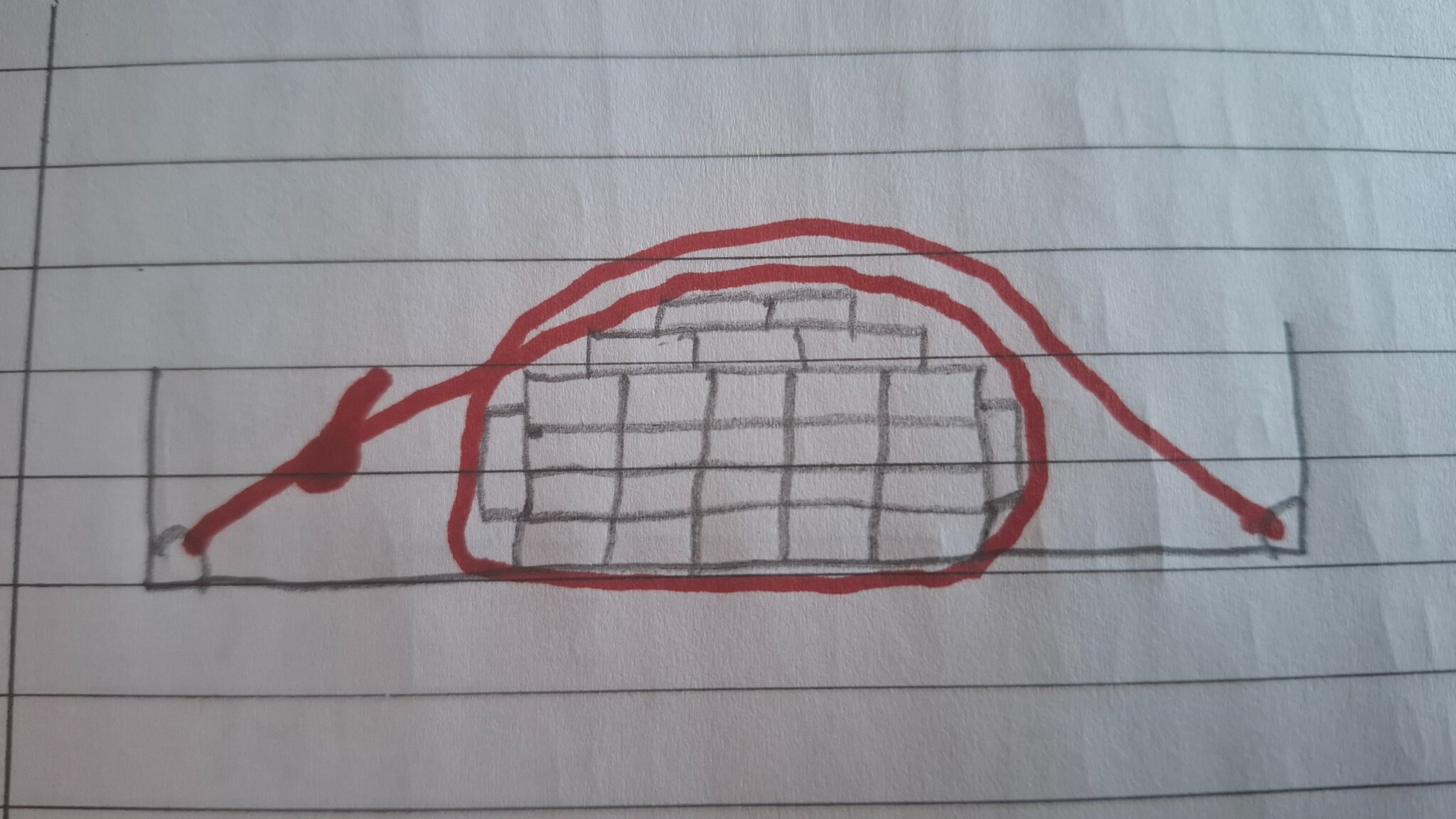

Pjosk75 Pjosk75 skrev:
Men hur ska alla brädor kunna säkras? Med spännband så är de inre brädorna fortfarande lösa och kan glida framåt mot bilen vid kraftig inbromsning.
Tricket är att lägga brädorna så bandet trycker på hela bunten. Bunten ska typ ha formen av ett liggande D.
Sen drar man bandet över , under och över igen. Då drar bandet ner och ihop hela bunten.
Funkar för många typer av last.
Lite okay medges, men med denna variant kan godset åka i sidled.
Tar man och investerar i fyra band kan man göra det idiotsäkert.
Ursäkta för intrånget av bilden, men jag ville också rita på papper😉
Bästerortarn och 4 till
"Ibland missuppfattas loopsurrning och i stället för att göra ett loopsurrningspar (två surrningar) används felaktigt endast en surrning som dras från flaket på ena sidan runt godset till flaket på andra sidan. Denna typ av surrning kallas falsk loopsurrning eller på engelska ”silly loop”. Teoretiskt blir det i bästa fall något som motsvarar en överfallssurrning, eller i värsta fall en surrning som varken hindrar glidning eller tippning. En falsk loopsurrning kan innebära ödesdigra konsekvenser då den inte alls motsvarar effekten av ett äkta loopsurrningspar."
https://www.mariterm.se/lastsakring/lastsakringsmetoder/
