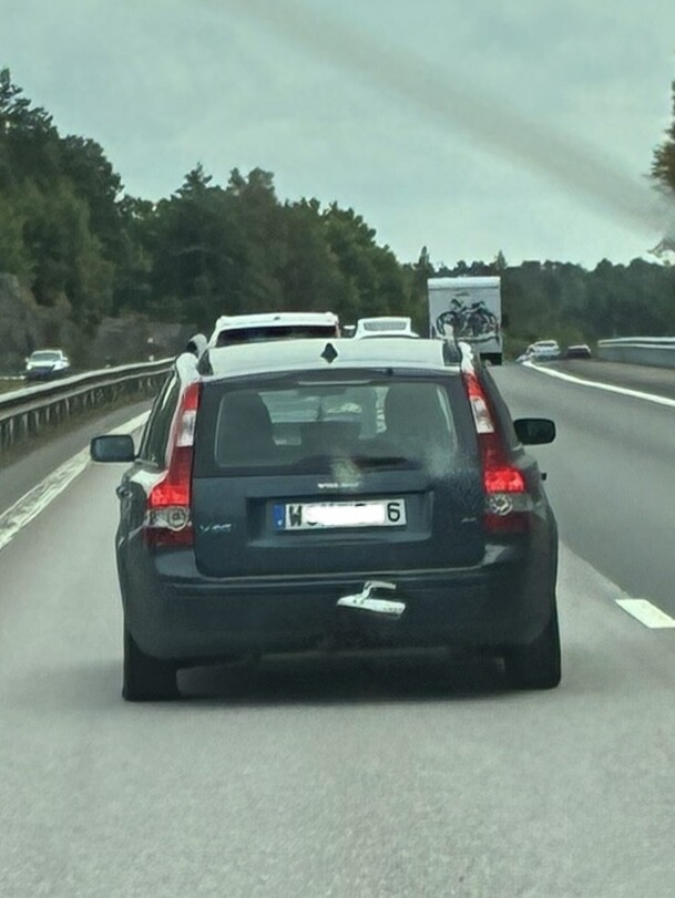

Skräckexempel på lastsurrning
Utsättaren skrev:
Keiller skrev:
B b8q skrev:
Typisk white trash... Tänkte genast att det var sydstaterna i USA men nummerplåten säger då europa nånstanns... troligen europas sydstater... Tror inte bilden är speciellt gammal, bara tagen nånstans där det finns gott om pizzabagare (För det vet vi ju alla vilka bilar pizzabagare kör och det är då dom enda bilarna som syns på bilden, saknas bara en pizzaräser)K karlmb skrev:
Surrningen funkar nog, men trafiksäkerheten blir nog låg då man tappar sikten till höger... Synd på bilen bara, dom håller på vara sällsynta på vägarna numera.
