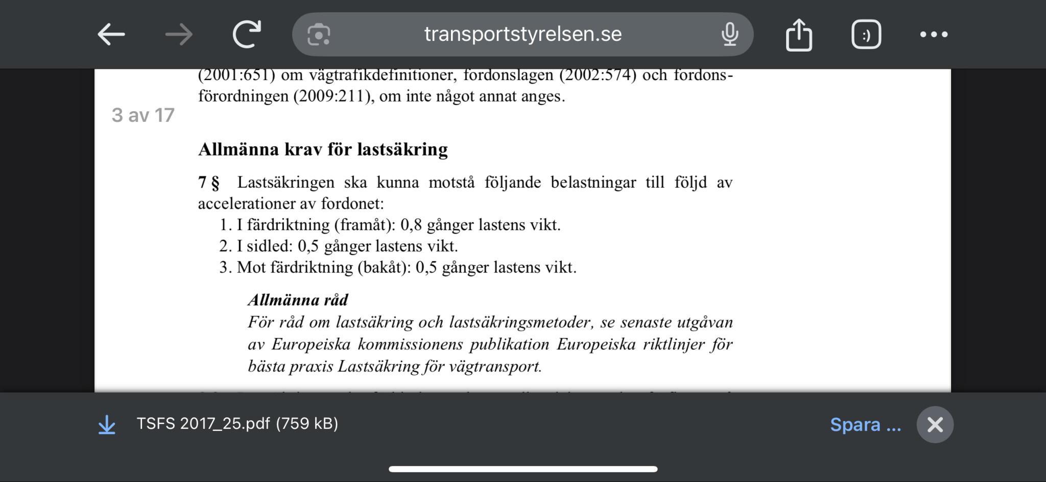

Inbromsning ingår i körning.raveper skrev:
Förr krävdes 1,0 gånger lastens vikt framåt, men efter praktiska tester har man kommit fram till att högre kraft än 0,8 gånger lastens vikt inte går att uppnå med att bromsa.
Därav sänkningen.
Se bild ur Transportstyrelsens föreskrifter om lastsäkring.
Trafikverket har uppenbarligen aldrig sett en f1-bil bromsa. Tur att man inte lastar så mycket på sådana….Samuel Hopstadius skrev:

Som gammal yrkeschaufför blir jag ytterst tveksam till detta....MathiasS skrev:
Med risk att låta riktigt gammal, men när jag gick i skolan och lärde mig yrket så stod det "dubbla lastvikten" framåt. Detta var runt -98, så vi pratar inte stenålder.
Har man gods eller omständigheter som gör att man får en mycket låg Friktionskoefficient så krävs det att lastsäkringen klarar betydligt mer än lastens vikt vid en kraftig inbromsning, det är ingen raketforskning.
De som arbetar med just lastsäkring som en stor del av sitt yrke jobbar mycket med förstängning/stämpning när det gäller tyngre kollin, det är mycket svårt att "surra" så det räcker.
