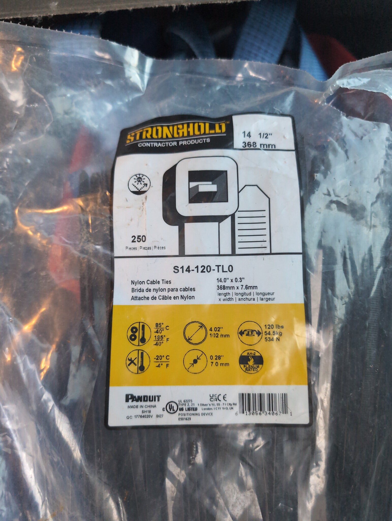

raveper raveper skrev:
Vad väljer du..? Buntband eller spännband.. en tio kg stege. 100km/h
Frågar du mig? Varför då? Men OK, jag väljer givetvis det starkaste bandet vilket normalt är ett spännband. Sen existerar det säkert "superstarka" buntband som klarar mer än ett klent spännband, och i det valet tar jag buntbandet.
Jag har dessa buntband i bilen. De är kraftigare än gemene man brukar ha hemma i byrålådan. Drygt 50kg. Alltså ingenting man vill surra last med...
  • Förpackning med kraftiga buntband av märket Stronghold, specifikationer på etikett: 14" x 0.3", maxlast 120 lbs, 250 st i påse.

Nej mer allmänt såklart. Och om någon orkar ens tänka vad stegens "vikt" vid eventuellt krock ögonblick blir. Om buntband ens räcker eller ej.
Intressant nog blir buntbanden starkare efter ett år i uvstrålning.
Ett enda buntband av stål kan lyfta en bil.
