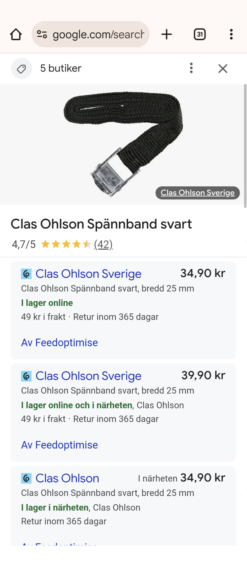

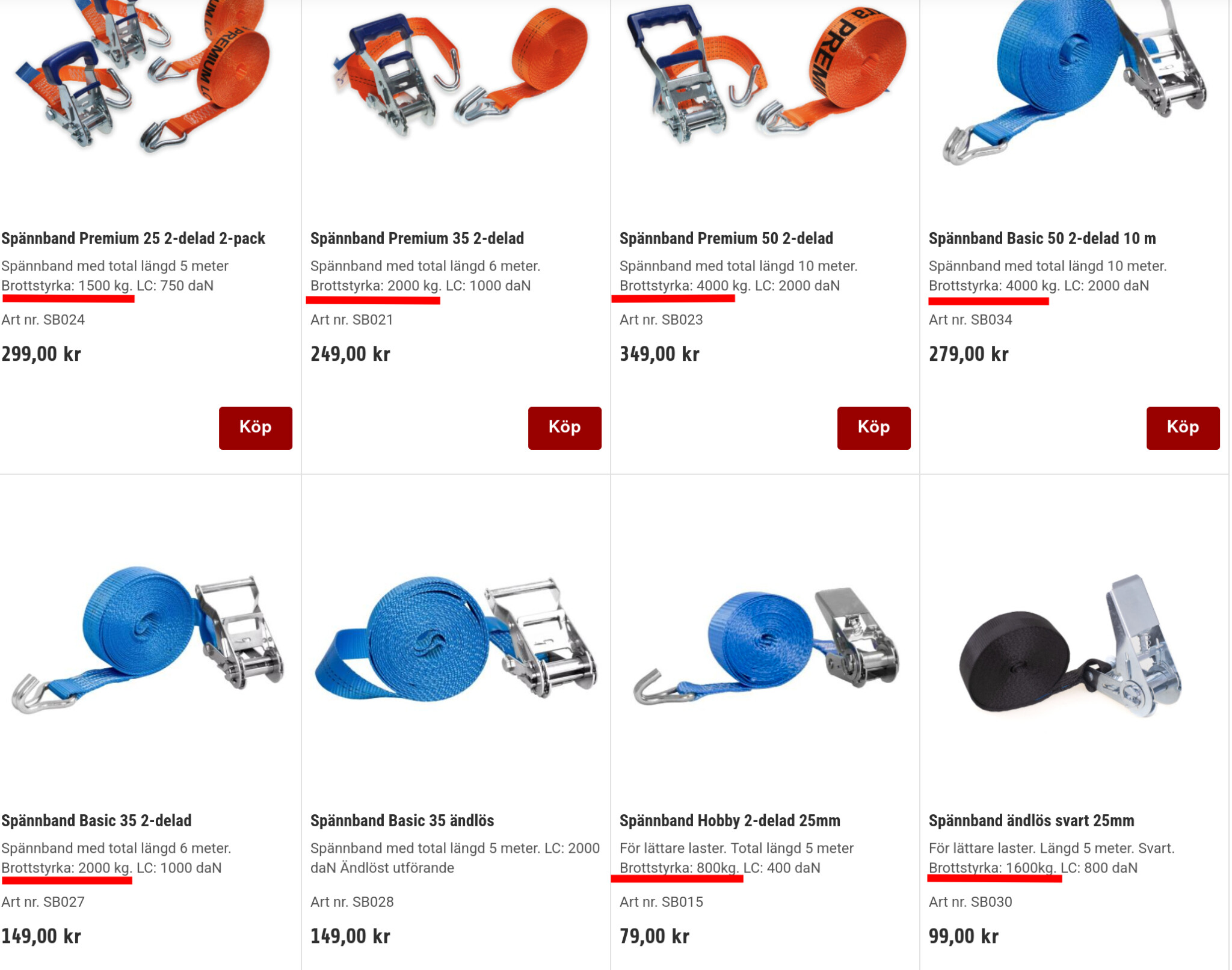

Beror tekniken. Buntband håller väldigt hårt statiskt men har dålig hållfasthet när det rycker till. Dom är ju avsedda att hålla ihop en rynd bunt statiskt. Tror det härmed plastens egenskaper att göra. Du har ju samma fenomen på andra plastdetaljer som du kan knykla ihop utan att dom går sönder men ett lätt slag och allt har spruckit.Alfredo skrev:
Kattstrypare däremot håller... men då skaver man sönder det man vill hålla fast, och man behöver lite bättre verktyg för att ta loss dom.
Brottstyrka på lite kraftigare buntband ca 60kg och ett vanligt ca 20.
Ett vanligt spännband ca 120kg.
Jag vet ju vad jag hade föredragit om jag krockat med bilen i 100km/h med en 10kg stege på taket.
Svara mig själv. Det klenaste på första googleträffen ska klara 800 kg.Alfredo skrev:
