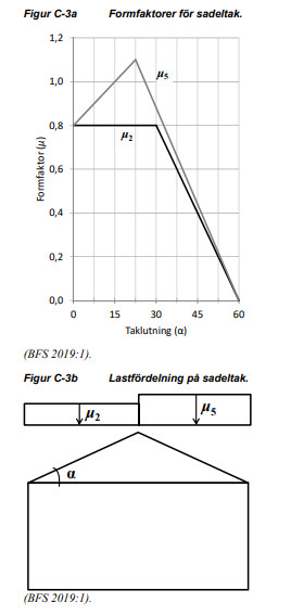

Hur fungerar detta med dimentionering av tak, räknar man med ett jämnt lager snö på hela taket då? Krafterna blir ju helt annat än man tex har 1 m snö på ena sidan och inget på den andra, nu är det kanske inte så vanligt men det kan väl hända? Jag bara spånar lite nu
När man dimensionerar exempelvis sadeltak för snölast ska man ta hänsyn till viss snödrift. Att dimensionera för full snölast på ena sidan och ingen på andra sidan är inget normen anger. Nedan, formfaktorer för snölast på sadeltak enligt EKS 11.
Diagram över formfaktorer för snölast på sadeltak och illustration av lastfördelning.

Där ser man, man lär sig något nytt varje dag! Tack!

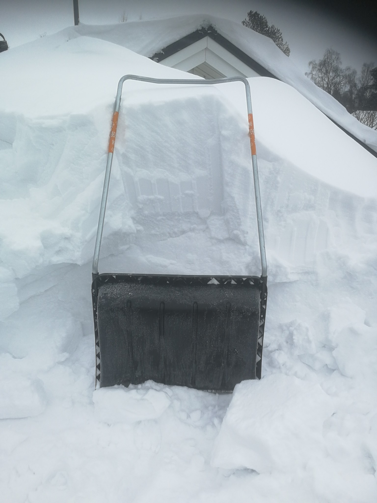

När det ser ut som på bilden på garaget brukar jag vilja kara av det värsta medans det fortfarande är förhållandevis enkelt. Sadeltaket på villan låter jag vara för det mesta men kan bli lite detaljskottning om det behövs, t ex om det blir stora överhäng.
