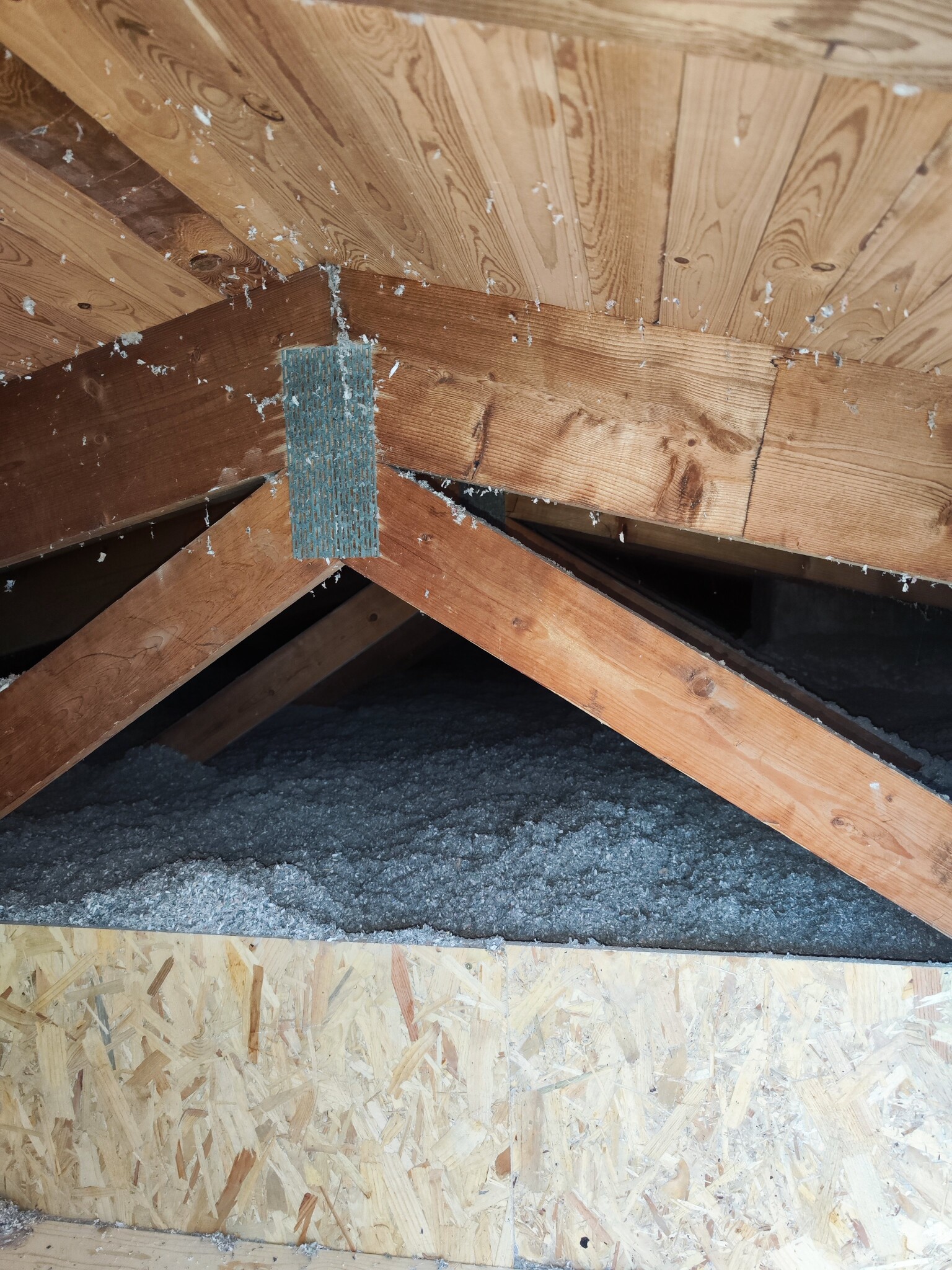

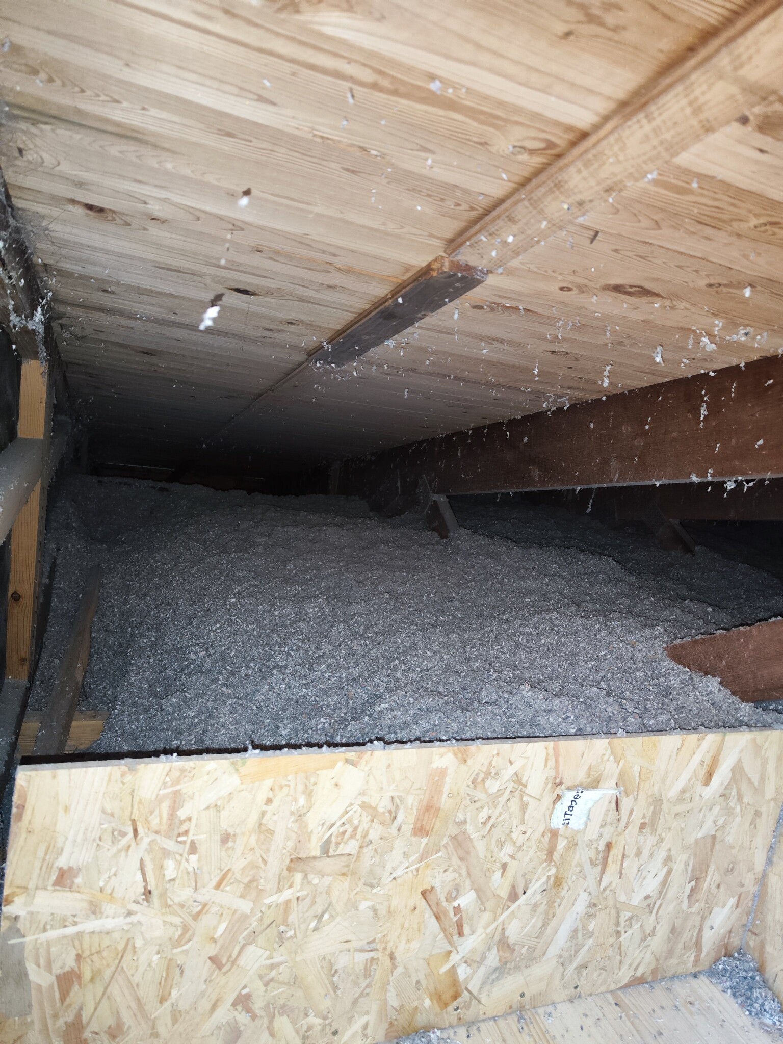

Vi har i december haft en firma här (välrenommerade och har avtal via "Villaägarna".
Tidigare besiktningsmän har tyckt att isoleringen på vinden borde bytas pga dålig lukt som inte verkar komma från virket.
Friman tog ut all gammal isolering, lade ny ångbroms och sprutade sedan in cellulosa isolering.
Huset har sedan dess dragit 15-20% mer energi. Jag är medveten om att det varit ett kallt år men även denna månad när vi hittills legat högre i temperatur än tidgare år ligger vi 10% högre.

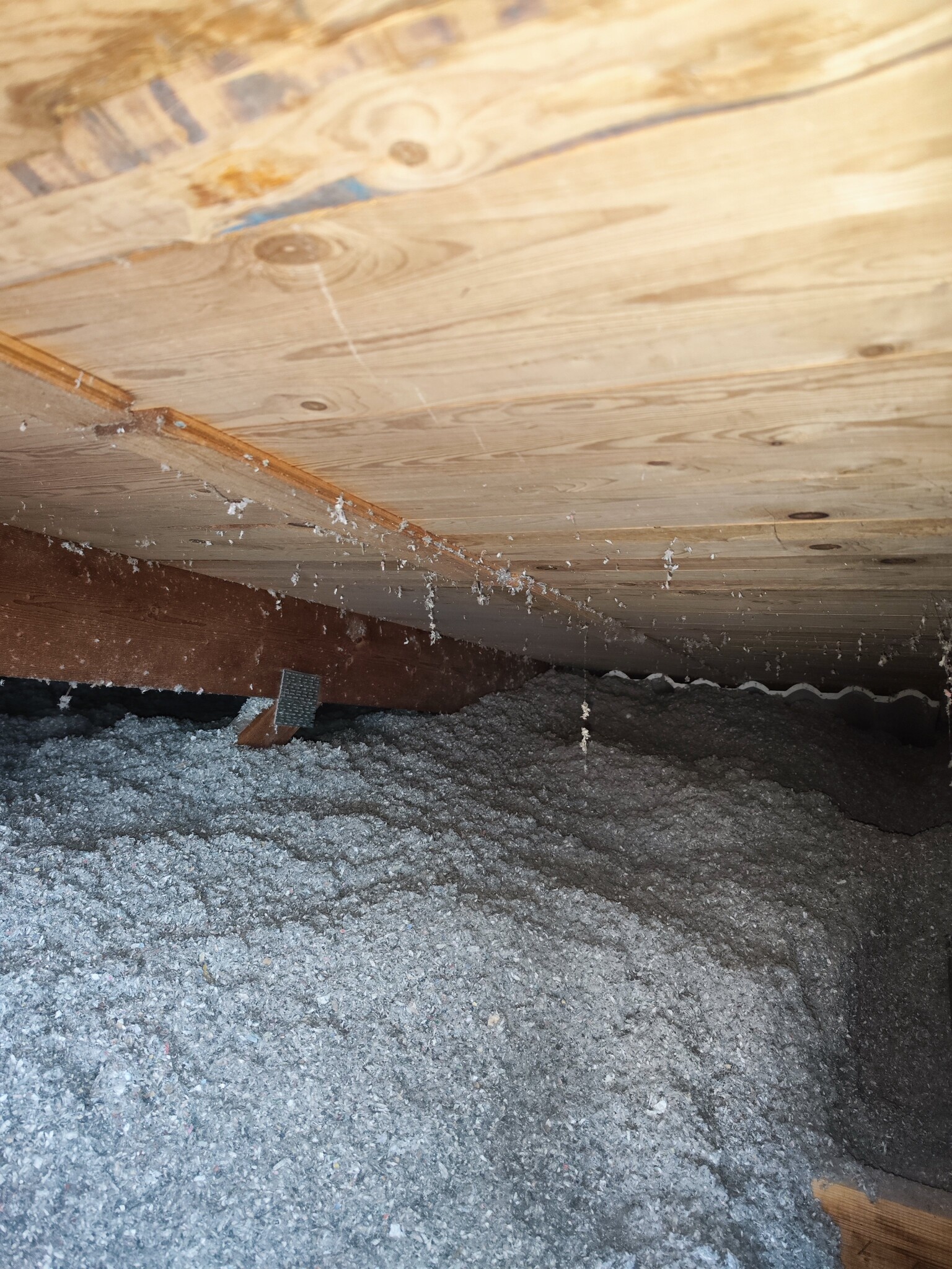

Jag har svårt att se att något skulle vara fel på själva jobbet och är förvånad över resultatet. Någon som upplevt något liknande och vad kan man titta på för att se om något är fel utfört? Det är ju mycket mer isolering än vad som var där tidigare så jag får liksom inte ihop det.
  • Skylt från Eniva Isolerproffs, med information om installerad isolering och datum, samt varning för att inte gå på isoleringen.
  • Bild av ett vindsutrymme med nyinstallerad cellulosa-isolering, omgiven av träpaneler och synliga bjälkar.
  • Nytt lager av cellulosaisolering på husets vind med synlig takstomme och träpanel i taket ovanför.
  • Bild av ett vindsutrymme med nyinstallerad cellulosaisolering på golvet, trästommar och ångbroms i taket.
En möjlig tanke är att cellulosa som av sin natur och egenskaper drar åt sig fukt innan den hamnar på vind, speciellt under fuktiga vintern och behöver mer energi att torka upp till normaltillstånd igen, så borde då vara ett övergående problem på några månader.
hur mycket isolering och vilken typ låg där innan och vilken mängd sprutades in nu?
Utgår ifrån att inga andra faktorer som defekt värmepump spelar in...

Var är kameran placerad i bild 3? Ser ut som den delen är helt oisolerad?
Det är en liten avsats precis vid luckan på sidan av huset. För att man ska kunna öppna den och kika in utan att Isoleringen trillar ut. Men du har en poäng det är en liten bit in så jag skulle kunna trycka dit lite isolering där för säkerhets skull.

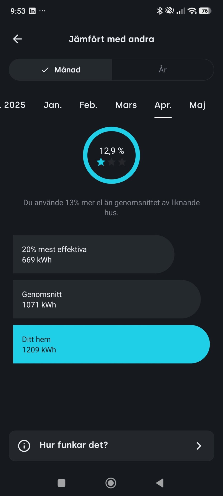

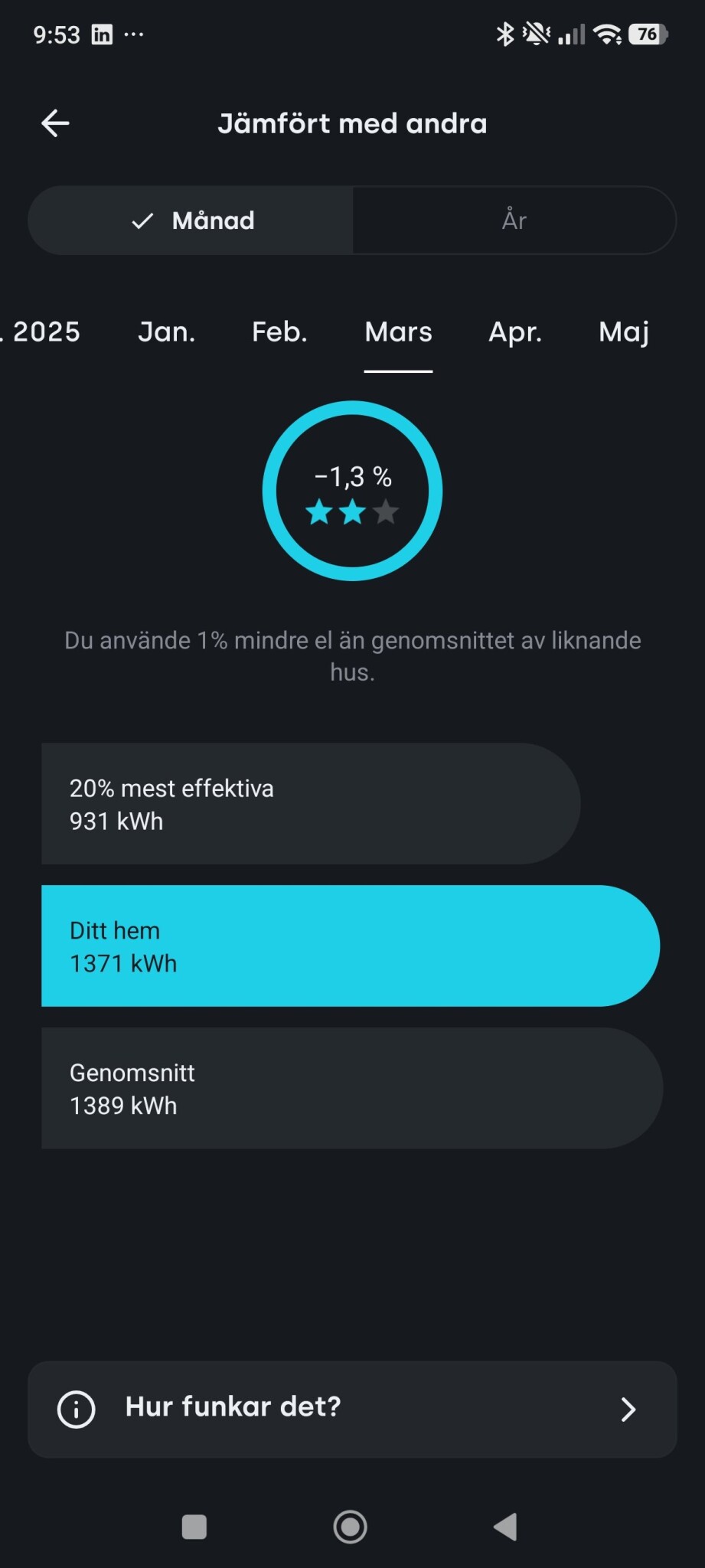

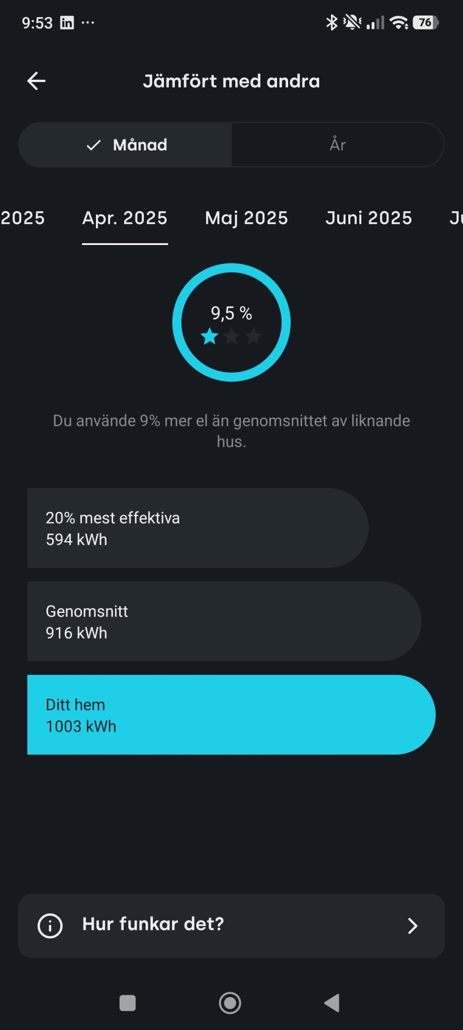

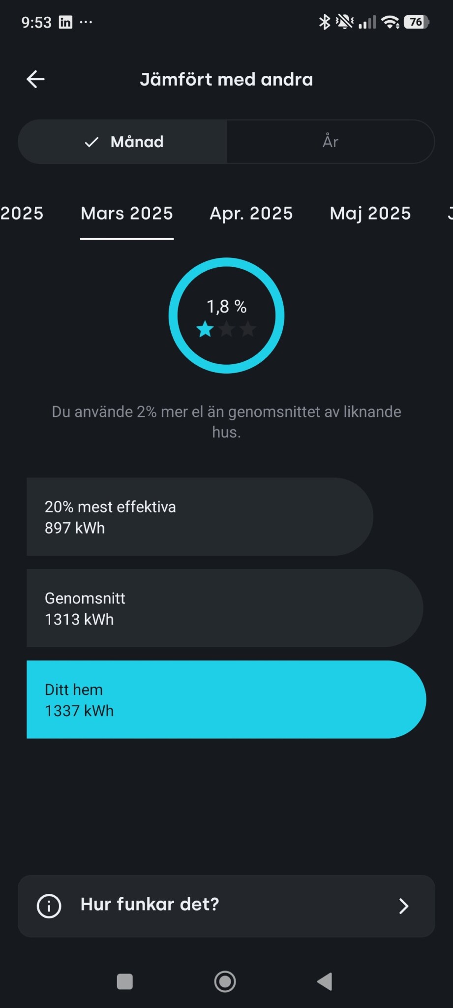

Har inget ont att säga om företaget som sådant. De var trevliga som var hos mig och säljaren var seriös. Men okej. Det jag försökt jämföra med också är Tibbers analysverktyg där man jämför med "liknande" villor och då verkar jag inte ökat så mycket om jag jämför där. Men frågan är hur bra det verktyget faktiskt är.
  • Jämförelse av elförbrukning visar att ditt hem använder 1209 kWh, vilket är 13% mer än genomsnittet i april.
  • Energianvändningsanalys för april 2025, visar ditt hem på 1003 kWh jämfört med genomsnittet 916 kWh och mest effektiva 594 kWh.
  • Elförbrukningsdata för mars 2025 jämfört med liknande hus, visar ditt hem på 1337 kWh, 2% högre än genomsnittet på 1313 kWh.
  • Diagram över elförbrukning där ditt hus använder 1371 kWh jämfört med genomsnittet 1389 kWh och de mest effektiva husen 931 kWh i mars.
