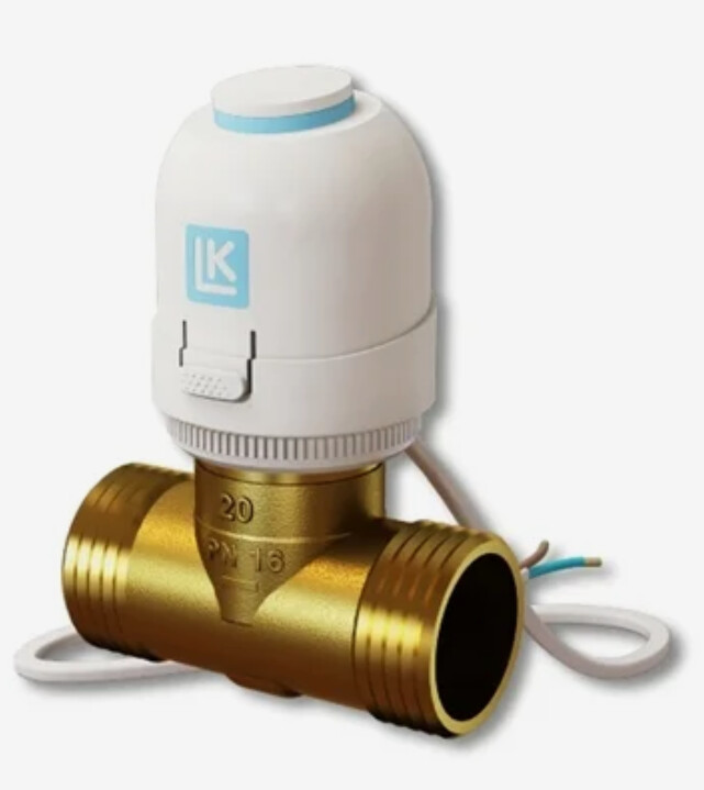

Det med GV och radiatorer som inte lirar bra tillsammans är en klassiker. VP ska ställas in för radiatorer och därefter ska GV regleras med termostater i varje rum, som håller ner tempen, eller så ska det vara separataM mawe3661 skrev:
shuntningar för GV och Rad och separata matningar fråb VP eller tank. Då först blir det ordning på värmen, när solinstrålning värmer på. Samt att det alltid måste finnas ett flöde genom VP, annars kan den storkna och lösa på högtryck. Lämpligt då att ta bort ett styrdon på bad, som blir som en baypass.
Ok. Så i första alternativet stryper man golvvärmen för att reglera tempen. Har förstått att VP inte gillar att flödet ändras så snabbt, hur långsamt ska golvvärmen strypas i så fall? 3 min från max till 0, eller långsammare?J jonaserik skrev:Det med GV och radiatorer som inte lirar bra tillsammans är en klassiker. VP ska ställas in för radiatorer och därefter ska GV regleras med termostater i varje rum, som håller ner tempen, eller så ska det vara separata
Hur styr man flödet i praktiken? I dagsläget är det min VP som styr flödet, temperaturen styrs av kurvan. Vad finns för "algoritm" för att styra flödet i så fall?
Ja precis, minska flödet till övervåningens golvvärme/radiatorer när det är för varmt där uppe. Reglera inte ned VPn för du behöver ju fortfarande värme på nedervåningen. Det är ju inte bra att den bara gjort tapp-VV om du får kallt i halva huset. Jag hade kastat ut ngenic och satt termostater på radiatorerna och golvvärmen där uppe istället. Och sen bytt ut radiatorerna på bottenvåningen till så stora som rimligt får plats. Det optimala är ju om du inte behöver reglera ner övervåningen när det är kallt ute, dvs. att alla termostater kan vara helt öppna vintertid.M mawe3661 skrev:Ja, men som sagt, den kommer ändå stängas av som det är nu när det blir varmt på övervåningen. Jag kommer nog installera större radiator oavsett, men "tror" inte det kommer räcka utan bufferttank med nuvarande värmestyrning.

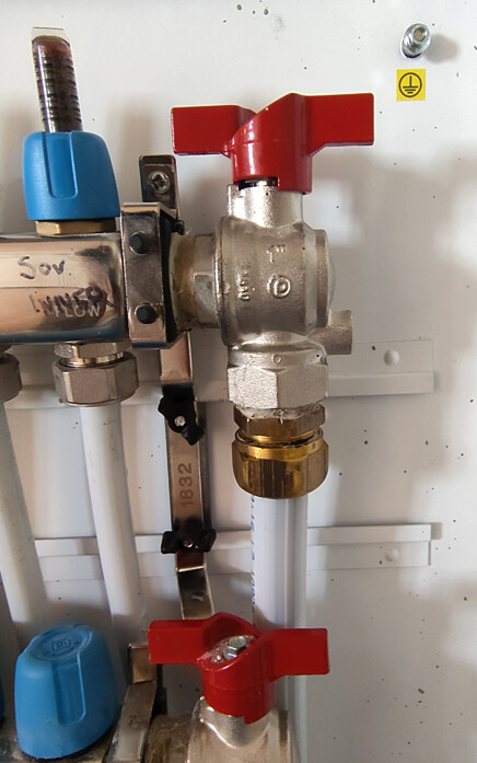

Tyvärr
Den detaljkunskapen har jag inte riktigt tyvärr. Men gissar att ventilen med röda handtaget inte är en reglerventil på det sättet, dvs. du måste byta/bygga om. Alternativ är ju rumsreglering, kanske räcker med rummet/rummen med mest solinstrålning?M mawe3661 skrev:

Vinkelventilen med rött vred är en kulventil, den bör/"ska" bara användas som av/på.
För bästa driftekonomi så är det tre huvudsteg som bör göras.
Steg1:
Injustering av förinställningen/Kv-värdet på varje radiator/golvvärmeshunt/golvvärmeslinga så att det blir "rätt" tryckfall/flöde/difftemperatur över varje enhet.
På så sätt blir det "jämn" temperatur mellan rummen.
Steg2:
Injustering av centrala reglersystemet gällande värmekurvan (kurvlutningen och parallellförskjutningen) så att framledningstemperaturen blir så låg som möjligt oberoende utetemperaturen samt att rumstemperaturen hålls jämn oberoende utetemperaturen.
Steg3:
Montering och injustering av eventuella termostater/ställdon så att dessa nästan börjar strypa flödet vid normala rumstemperaturen.
Termostater bör normalt bara strypa flödet när rummet får extra värmetillförsel via tex solinstrålning.
