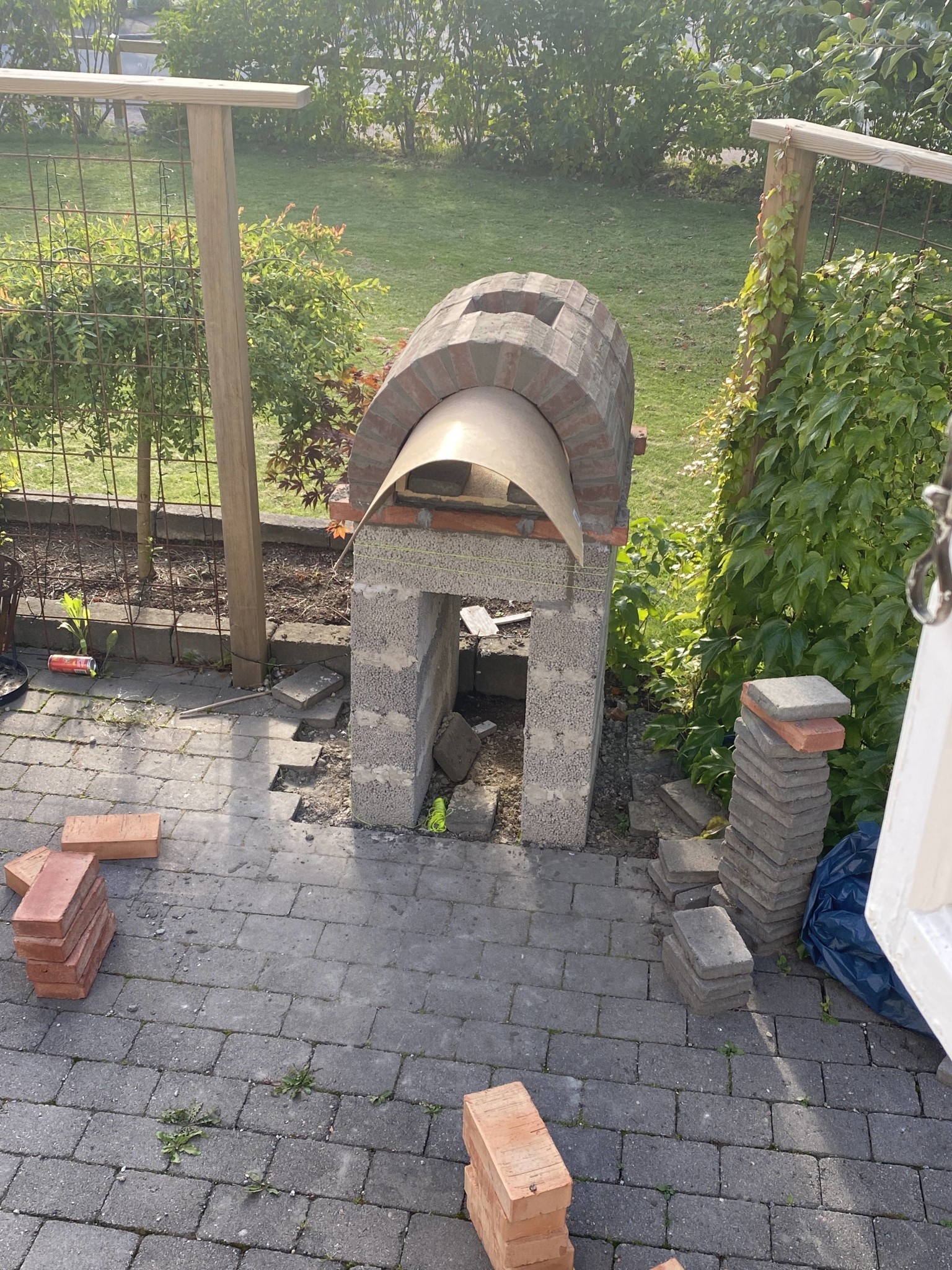

Funkar ett vanligt rökrör? Länkar ett förslag…eller rekommenderar ni något annat? Har försökt googla fram något men har inte riktigt hittat rätt. Hjälp önskas. Försöker gå under 1000-lappen på detta inköp.

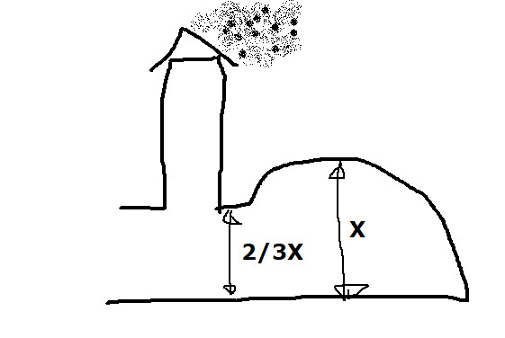

Har du tänkt att ha röret i mitten av kupolen?
Jag köpte rör på Bauhaus, de största där är 150 mm och det är i minsta laget.. Kan ryka lite bredvid när röret och ugnen är kall.. Ska dock börja med att förlänga det med en meter och se om det gör det bättre...

Blir främre delen av mitten. Jag tänkte att 15cm diameter borde räcka gott och kanske Max 50cm långt.Dan_Johansson skrev:

Rita upp ugnen i genomskärning vertikalt på längden, kupolen bör vara högre än stället där rökröret börjar, ungefär 2 tredjedelar... har du rökröret högst i kupolen kommer värmen gå ut för fort, och du kommer göra slut på betydligt mer ved än nödvändigt ...Jimpan42 skrev:
Fördelen med de vanliga rökrören som finns på bla. Bauhaus är att de enkelt går att förlänga ...
