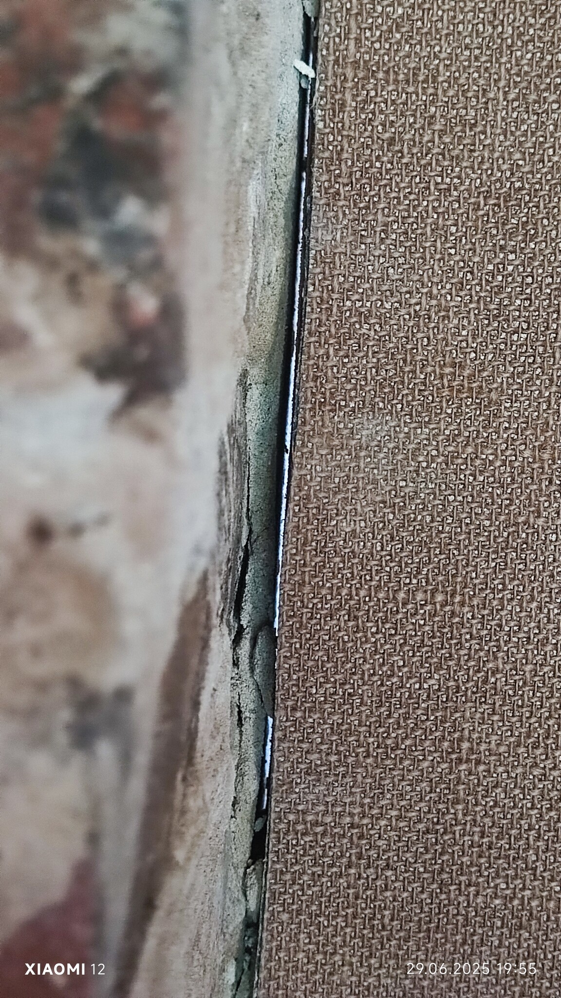

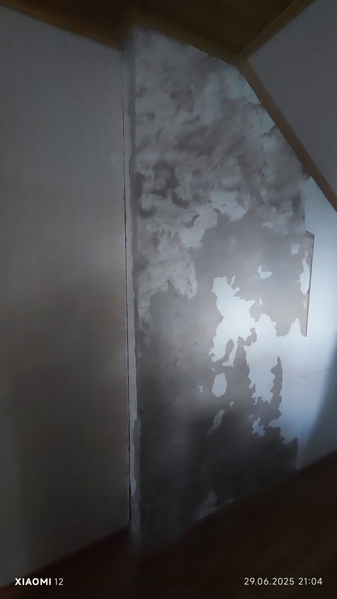

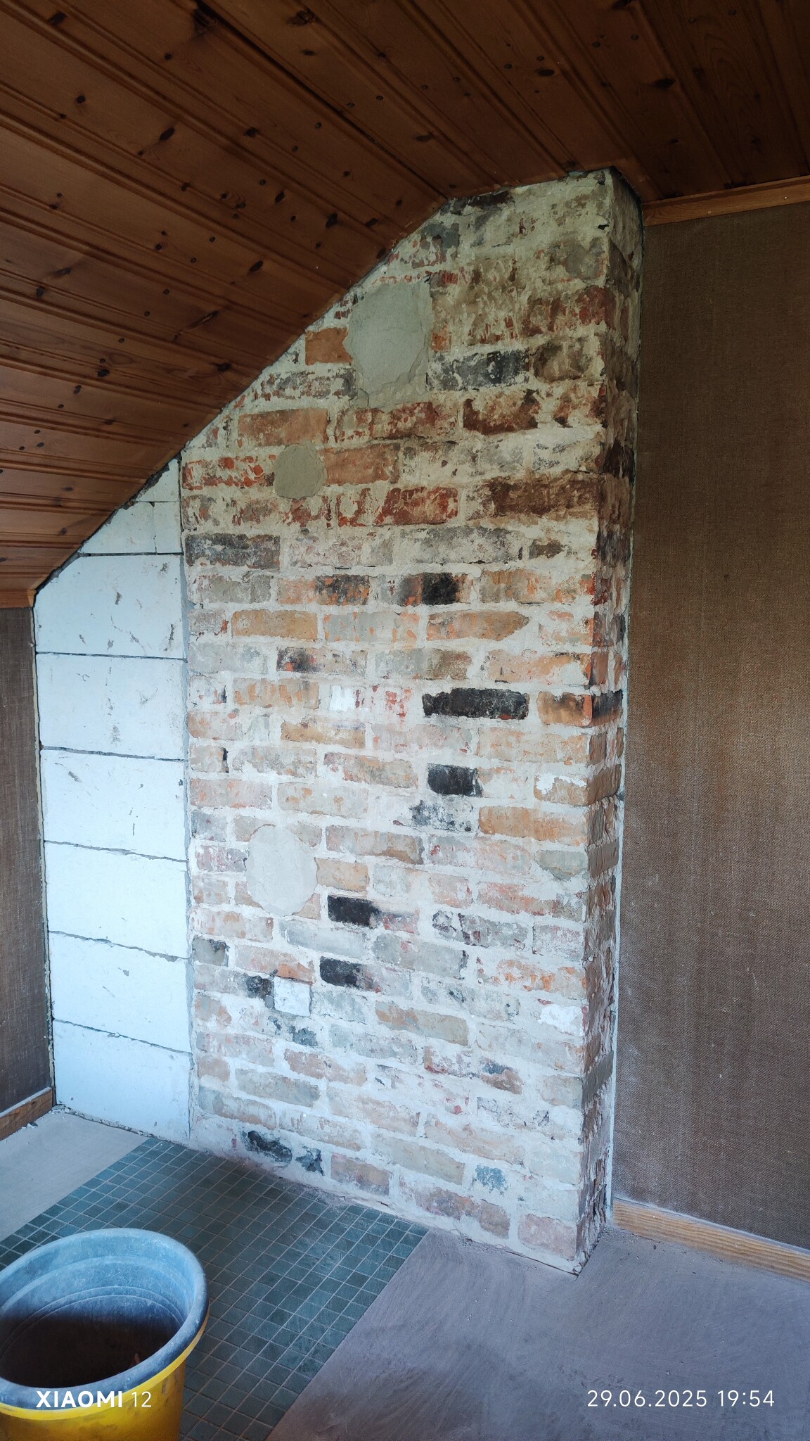

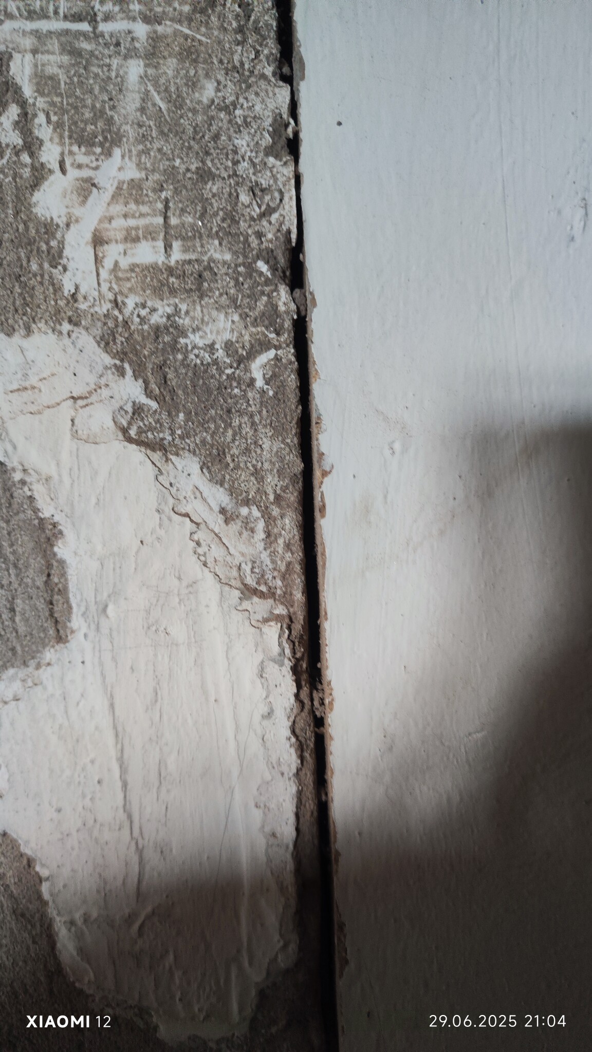

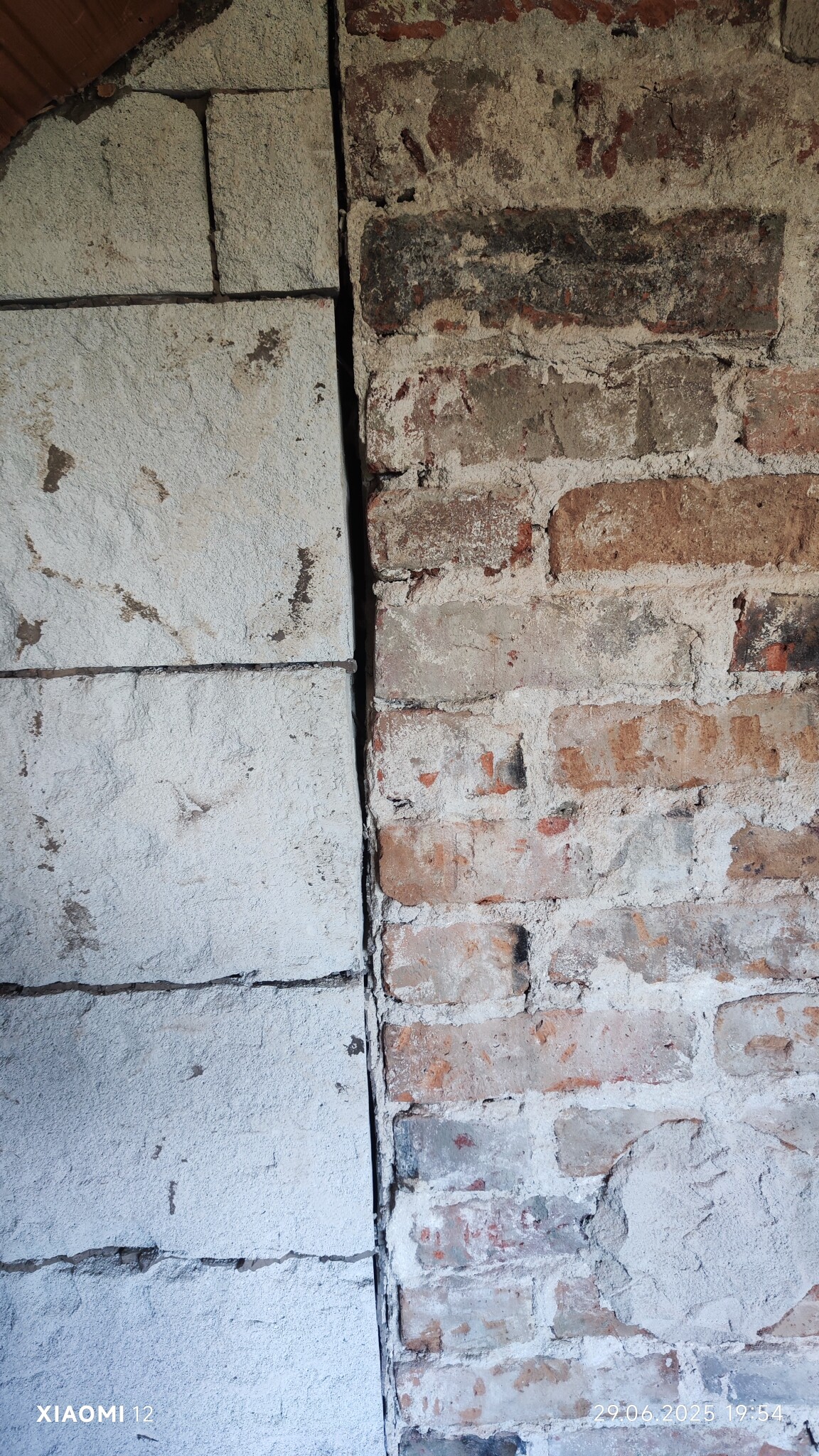

Hej.
Jag renovera min skorsten. På en sidan fick jag ta bort putsen. Fanns överallt sprickor. Men nu vet jag inte hur jag ska göra med sidorna. Bör jag tar bort väggen, och tar bort putsen där också? Eller skulle det funkar, att stänger luckorna med nytt putsen?
  • Spricka i en putsad skorsten intill en vävbeklädd yta med synlig fog mellan dem.
  • Vägg med sprucken puts och blottlagda tegelstenar, uppvisar tydliga sprickor och slitage.
  • Tegelvägg med borttagen puts och synliga sprickor, under renovering, med en gul hink på golvet framför.
  • Sprucken skorsten med avskavd puts, synlig gammal betongvägg, dämpat ljus i rummet.
  • Sprucken puts borttagen från skorsten, visar en spricka mellan den gamla och den nylagda putsen samt väggen.

Kanske ta dit en murare?.
Tegelssidan är enkel, men du du behöver metallnät mellan stenen.
Grunda och putsa med C bruk 3mm. Du får slå upp en käpp på hörnan.
Dem andra sidan är lite mer komplicerad
