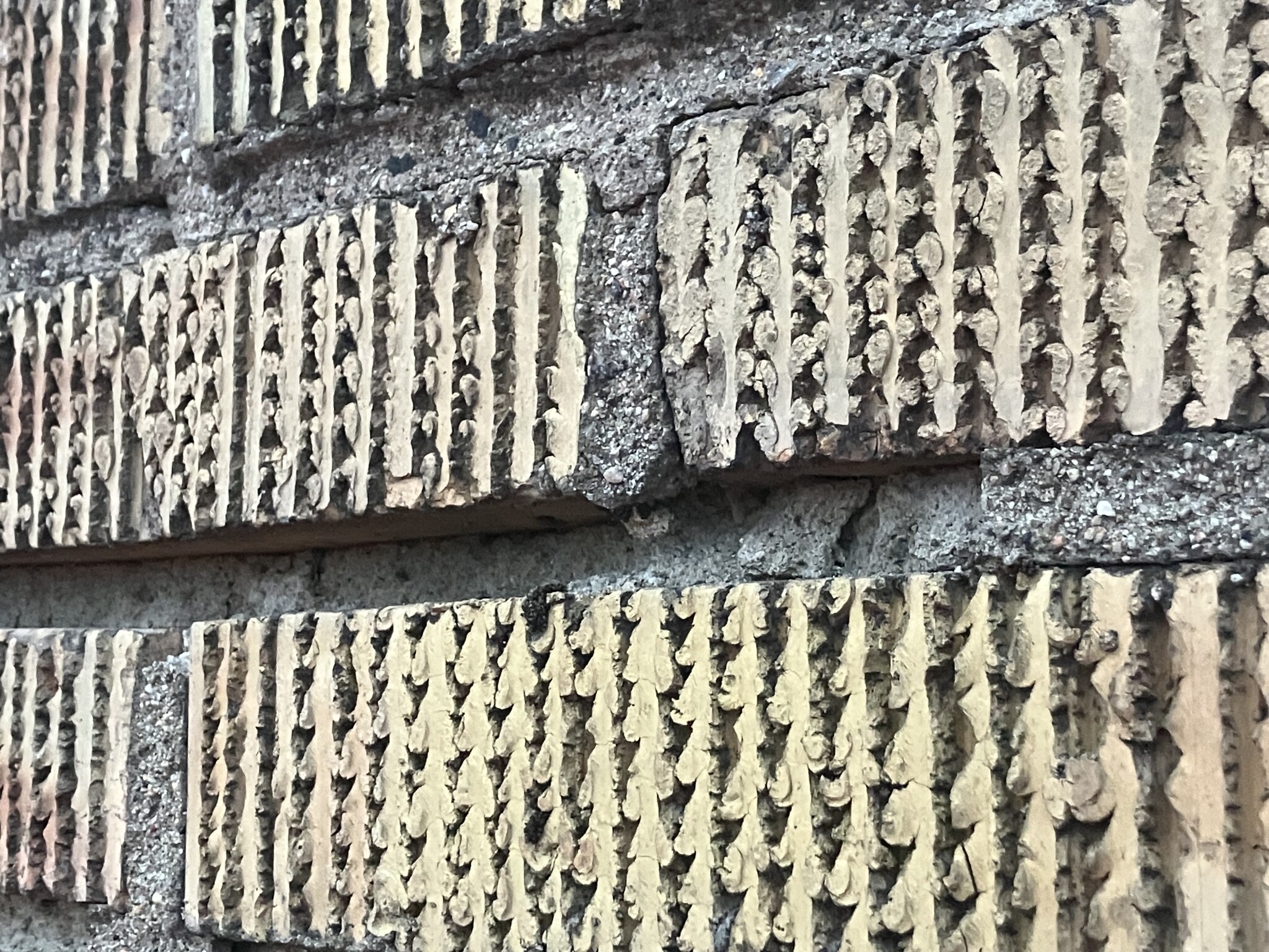

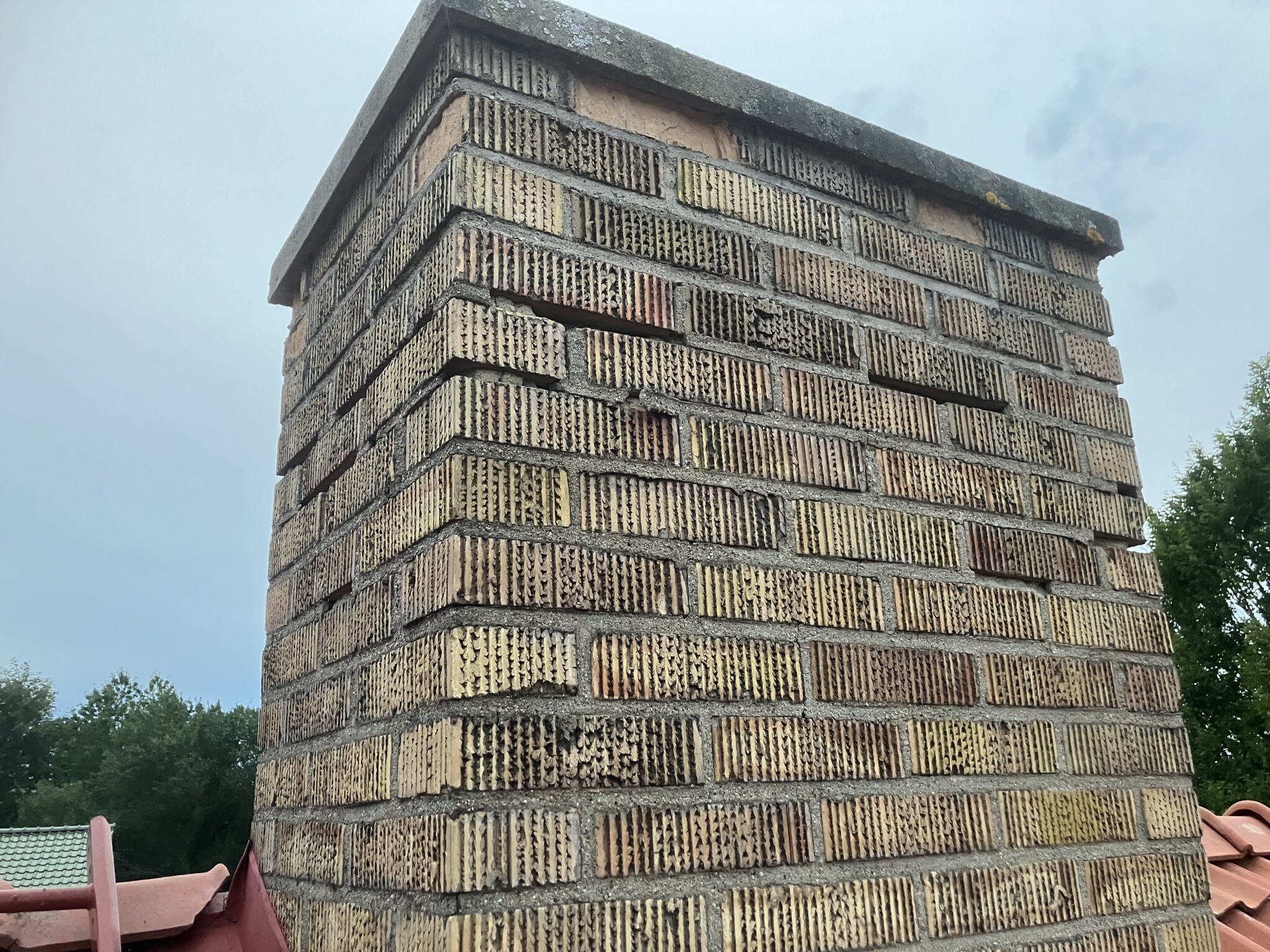

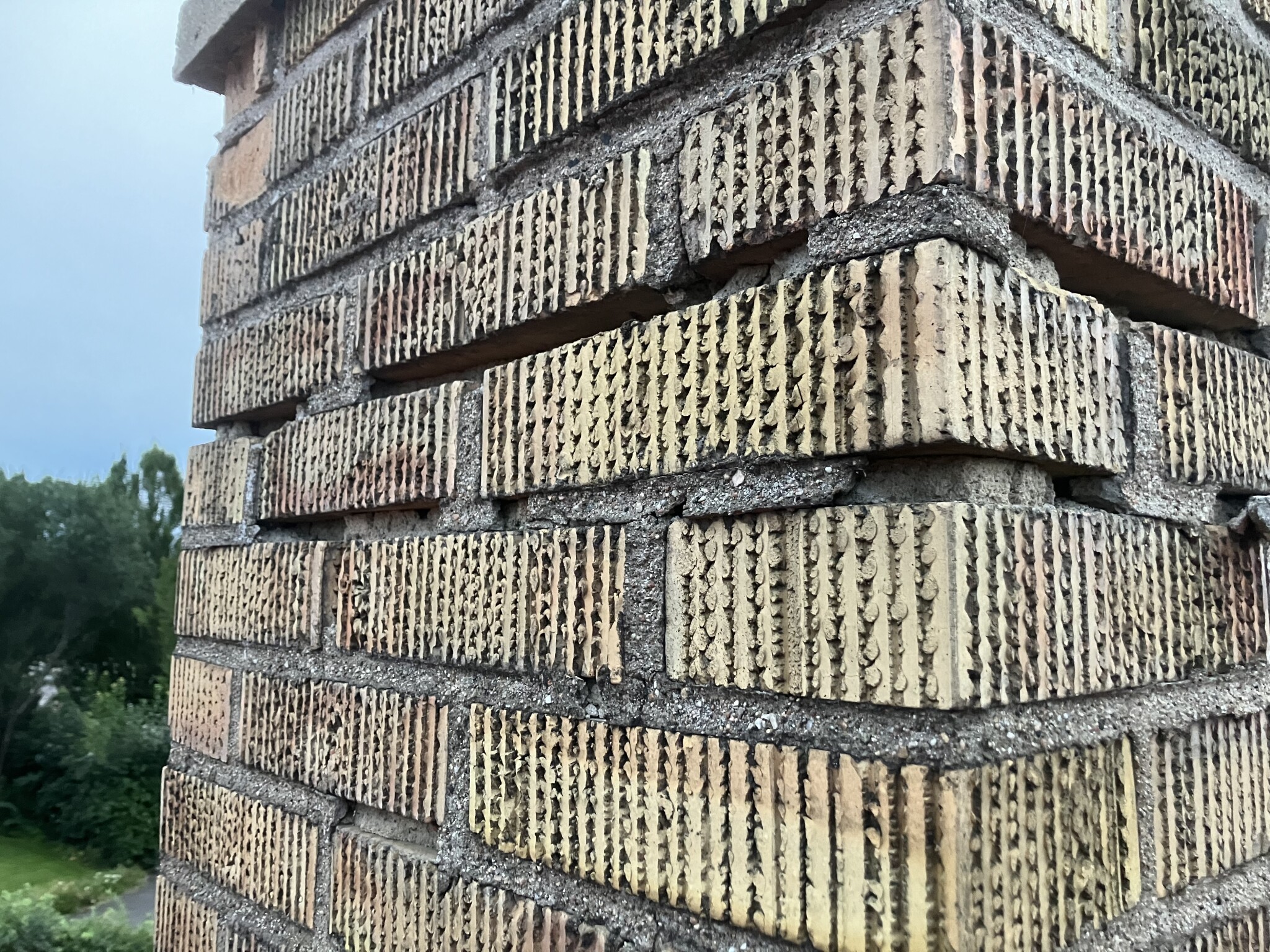

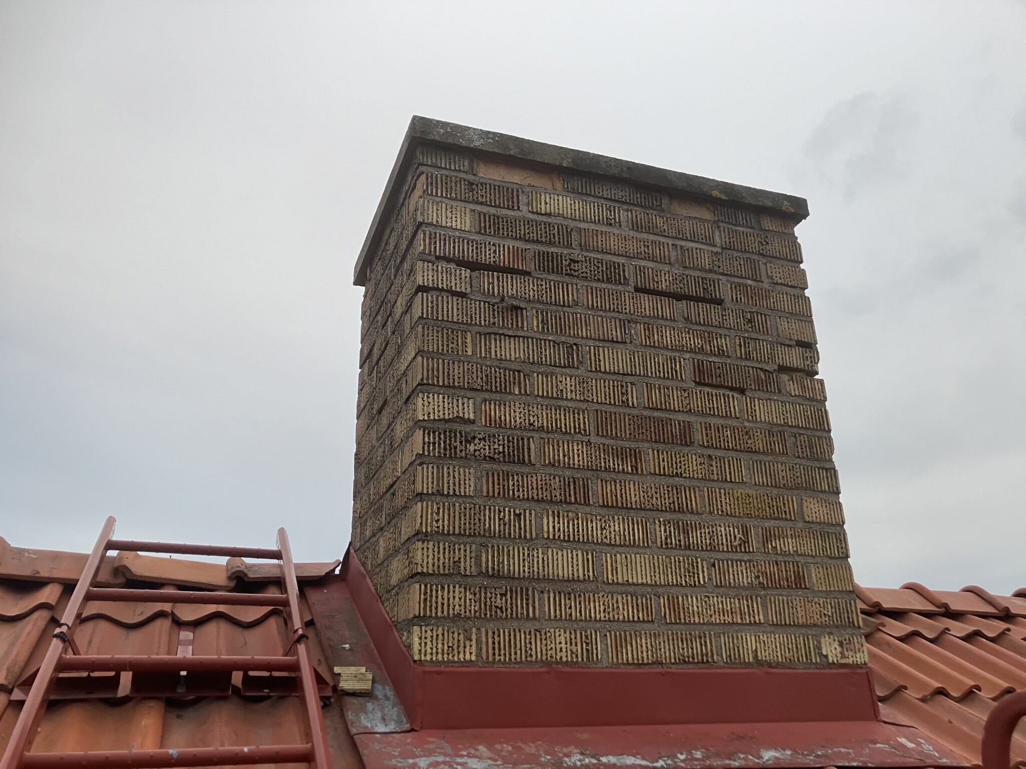

Dags att fixa skorstenen. Har lossat fog, började lossa bitar av teglet förra vintern.
Jag har köpt putsbruk C.
Tänker….:
-Ta bort det som är löst.
-Blanda en omgång ganska vattnig bruk.
-Grunda fogar med målarpensel.
-Medans det torkar in, blanda en omgång bruk normal konsistens.
-Foga med spackelspade..??
-När det nästan brunnit ihop, justera fogar, typ dra av med pensel.
Låter det vettigt??
Tar gärna förslag på bättre utförande.

Till och börja med så får du fräsa bort all fog ligg och stötfog till ett djup om minst 25mm lossnar det mer så gör det ingett.
Putsbruk C skulle jag inte använt utan Murbruk B är det man fogar om med..
När du har fräst så tvättar du hela skorstenen och låter den torka någon dag, sedan förvarnar man ytorna allteftersom man fogar.
Du behöver murbbrukshinkar, slev, fogslev och fogplatta, fogpinne och en fasadfogs borste..
Sedan är det bekvämt att ha någon form av blandare, visp eller tombola..
Ojdå!
Då kanske jag slår på tegelfärgad plåt istället…
(hink och blandare har jag..)
Verktygen jag rabblade upp kan du inköpa för ca 1000kr förutom visp eller tombola och fogfräs.
Det går att handblanda bruket och hyra en fogfräs en dag.
Så det är mycket billigare att foga om än plåtbeslå.
Plåtskoning gjord av plåtslagare kostar säkert mer än 3 000 kr.
Så tillkommer montage, resor mm

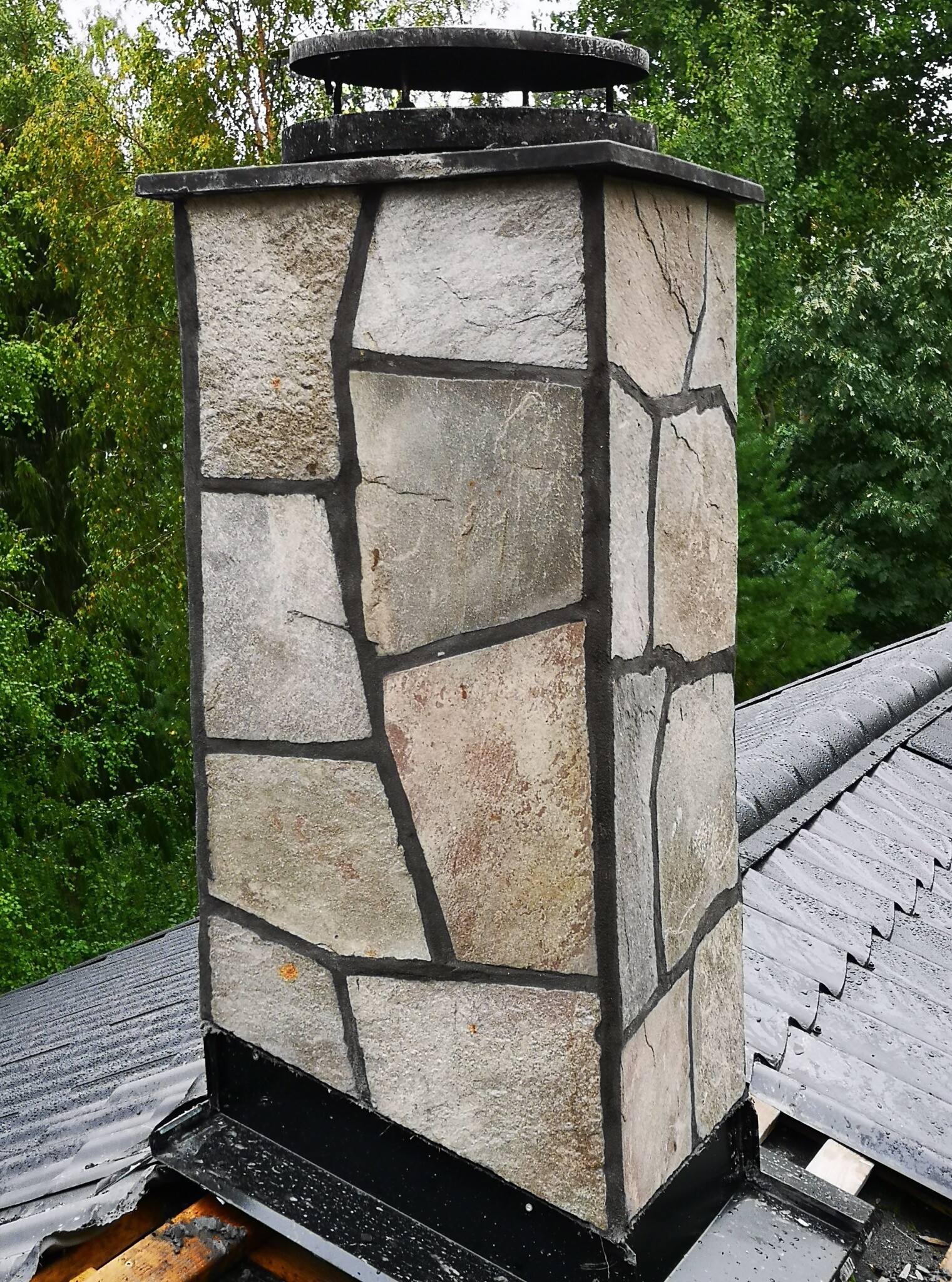

Jag klädde min rappade lekaskorsten med Glavaskiffer. Kul jobb.
Fick tag på skifferskivor för 2 kr styck.
Så det gick på under 1000 kr för allt + skoning längst ned.
