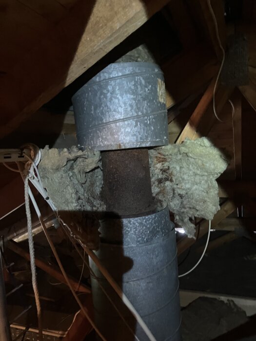

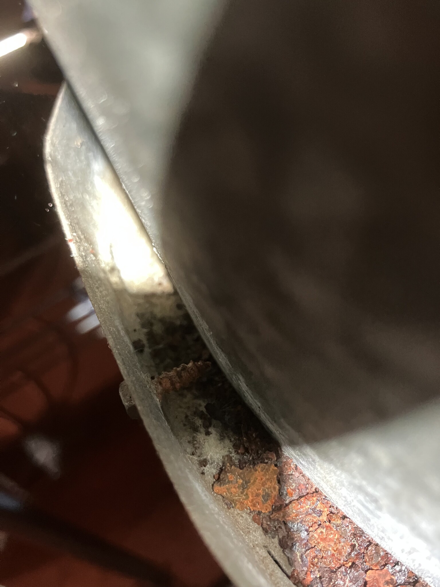

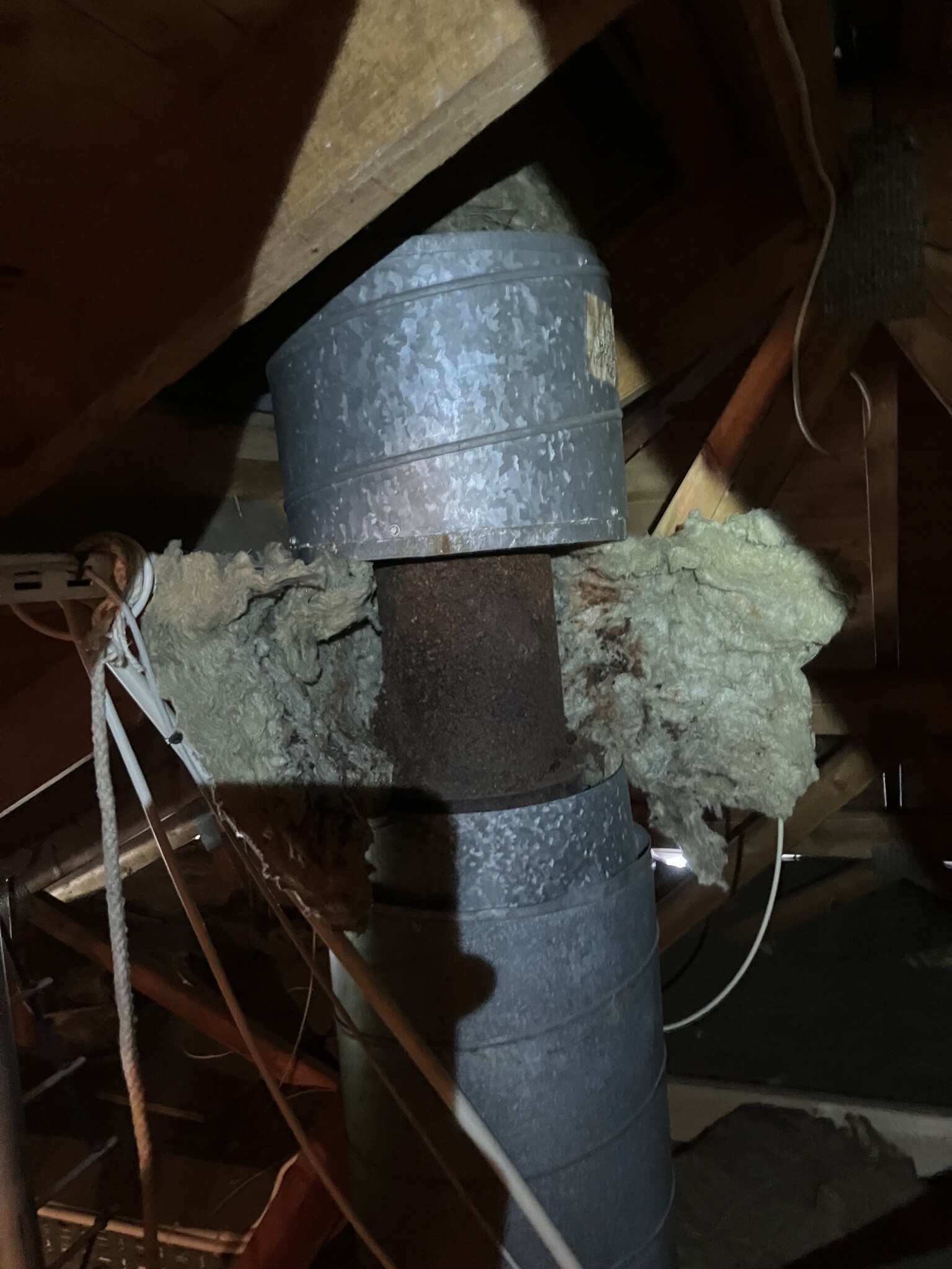

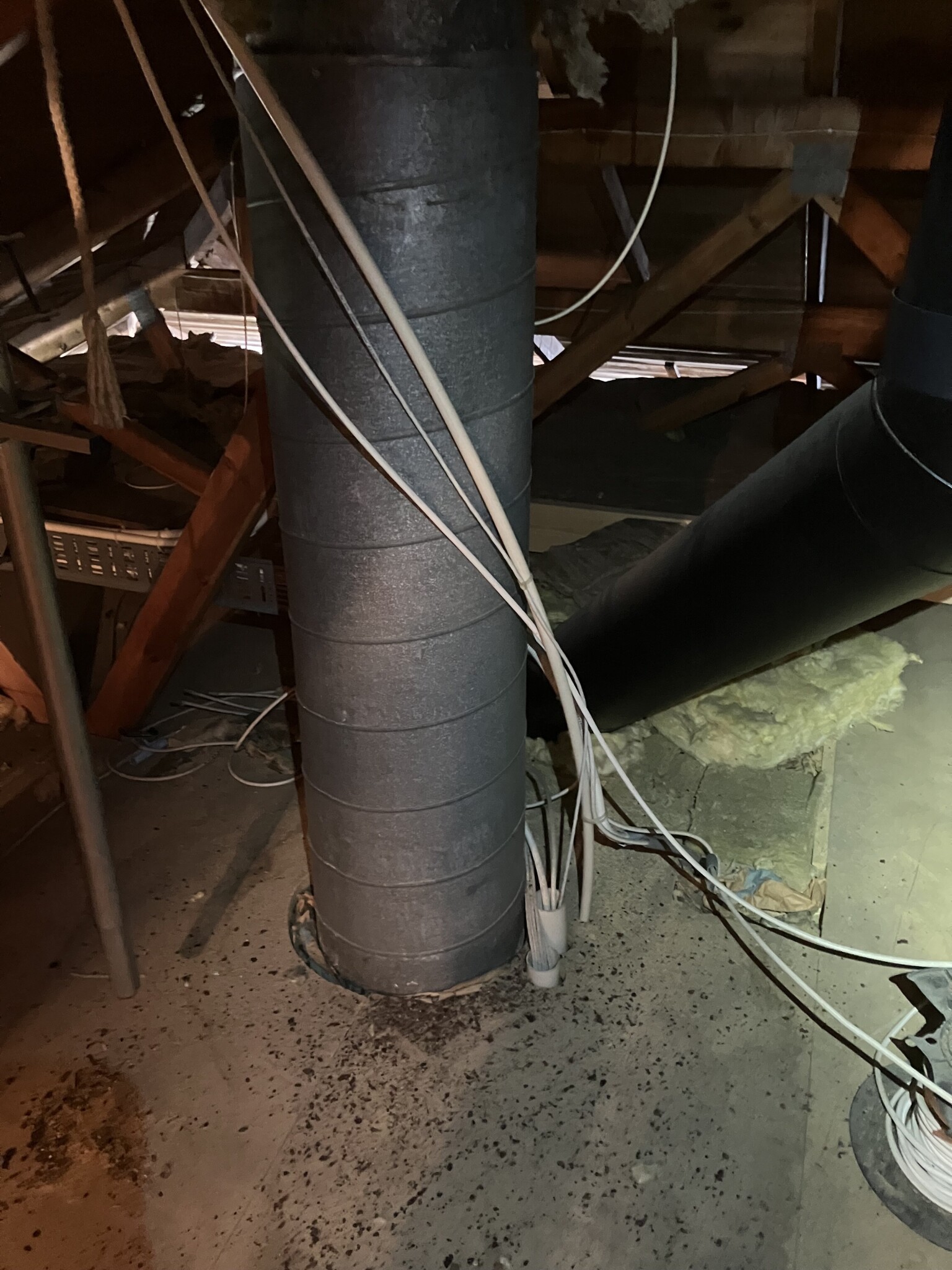

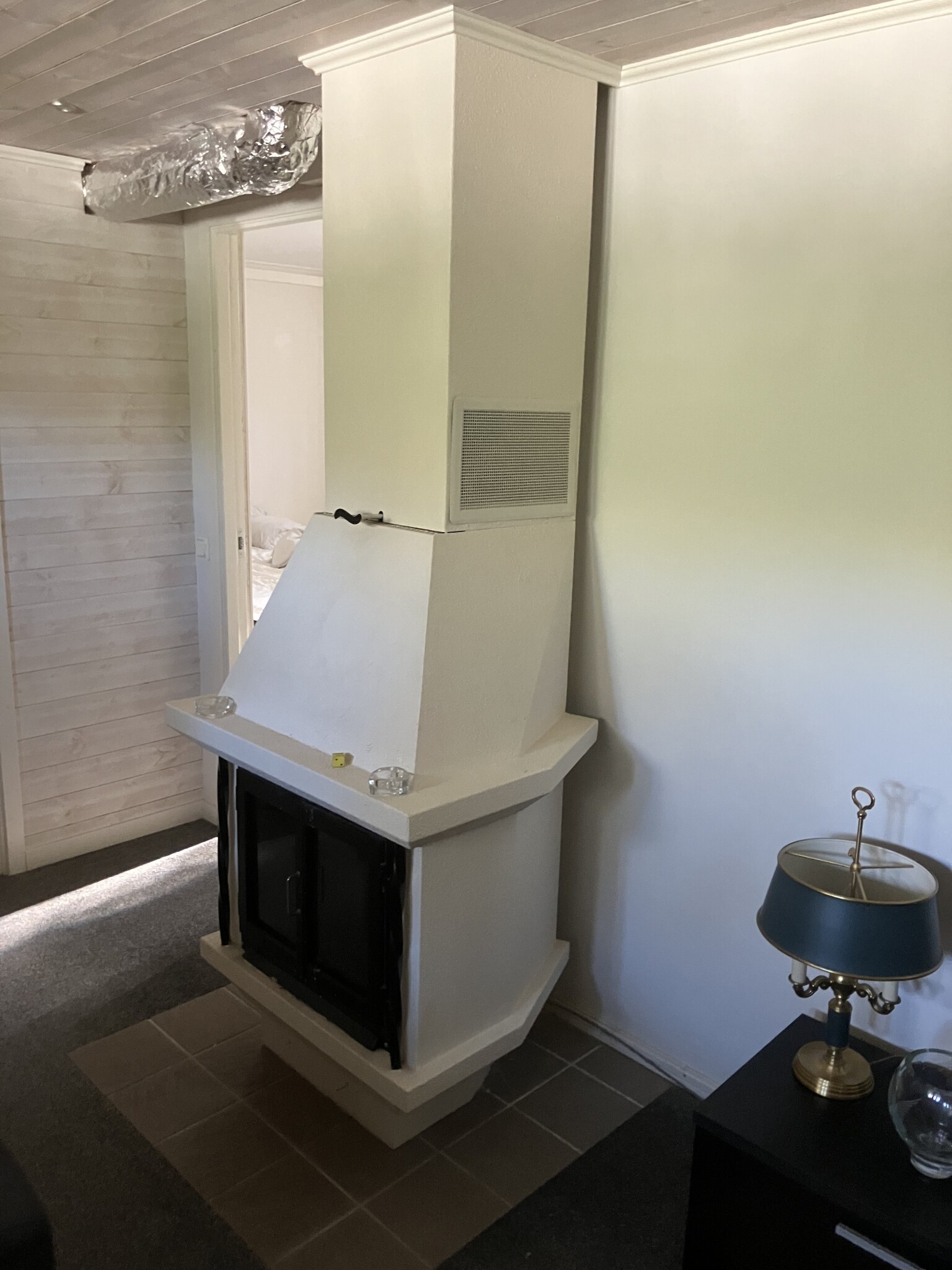

Jag skall byta kamin och skall därför ta bort den gamla. Den gamla kaminen är från 1980 med ett kraftigt stålrör.
Den är rostig.
Hur gör jag för dela upp kaminröret? Jag kan inte köra med vinkelslip på vinden utan förmodar det är tigersåg som är metoden? Något särskilt att tänka på? Vilka sågblad o annan teknik eller allmänna tips ?

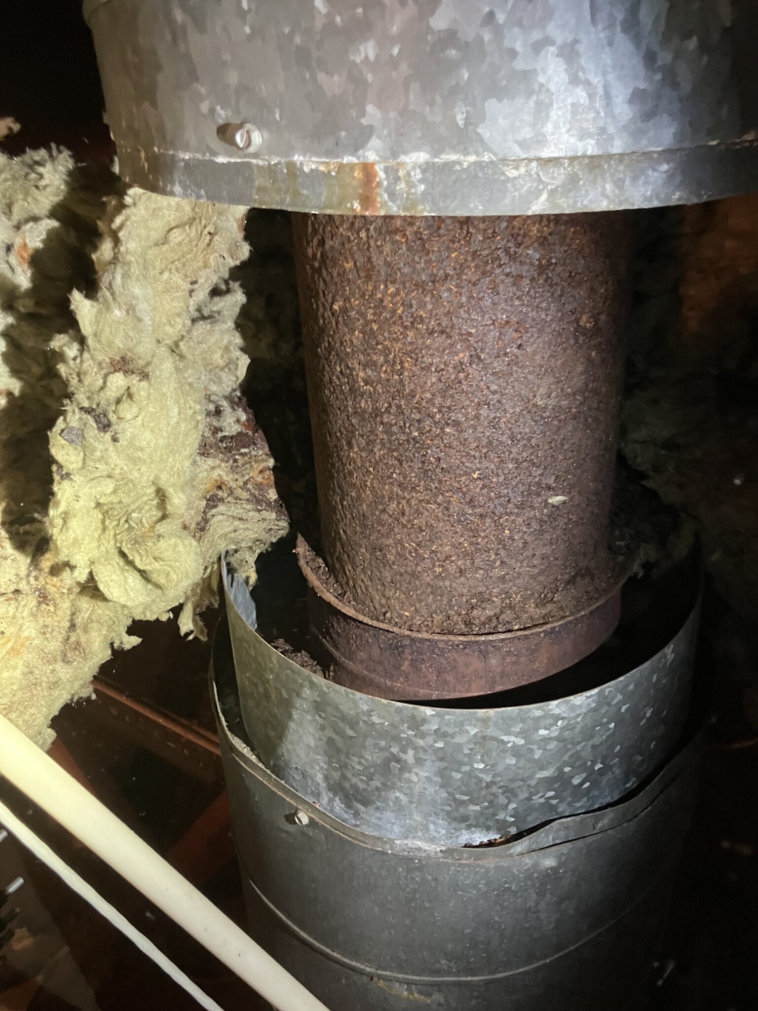

Du kan inte bara kapa varsomhelst. Pipan står på kaminen, monterad nerifrån. Bäst är att se om det går att dra upp sektionerna var för sig från taket, dom brukar vara mellan 1 och 2 meter.

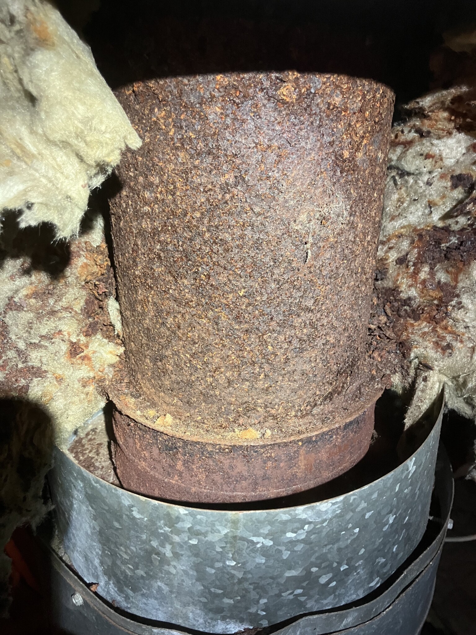

Att pipan är rostig är igen direkt fara, klart om det är genomrostat, så behöver den bytas, samt om den kommer att synas ovanför nya kaminen.

Jag svarar mig själv - du köper ett karbid sågblad som du sätter på din tigersåg- sedan börjar du uppifrån o sågar sektioner på 1-1,5 meter. Det funkade, tog ca 8 timmars hårt arbete
