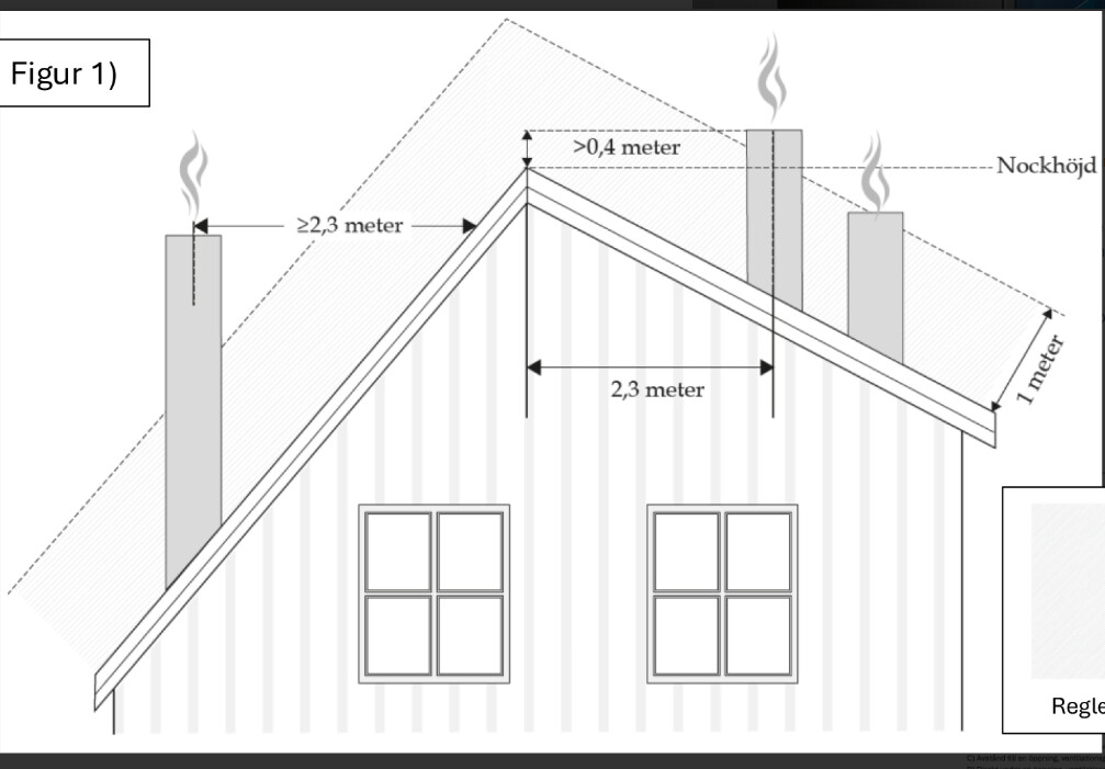

Jag har ett tak med 45 graders lutning och vill installera en kamin. Det finns ingen möjlighet för oss att ha kaminen i centrum på huset och vi vill därför placera den närmast ytterväggen.
Jag får lite olika bud om vad som är tillåtet. i vissa instruktioner står det att om vi är längre än 2.3 meter från nock räcker det att skorstenen mynnar 1 meter över takytan. Vad jag kan se i BBR så står det ingenting om denna regel om 2.3 meter från takytan.
Någon som fått skorsten godkänd av sotaren som inte är 2.3 meter från taktäckningen?
för att jag skulle komma 2.3 meter från taket så behöver min skorsten sticka upp kanske 3 meter från takytan och det skulle se konstigt ut.

Det ser konstigt ut att ha skorstenen där du planerar. Lev med det, hitta en annan placering eller skippa kaminen.S Skodin skrev:Hej,

Kan du inte vinkla skorsten inomhus så skorsten kommer närmre nock? Alternativt på utsidan av huset??S Skodin skrev:Hej,
