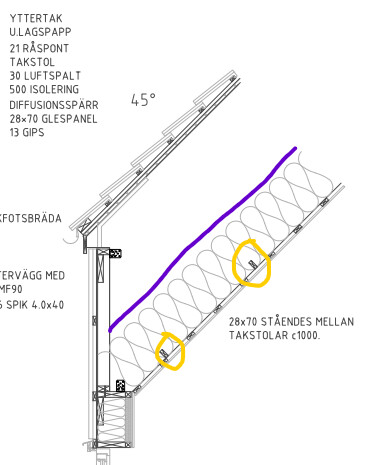

Vi är snart i skedet då vårt hus levereras stomrest och vädertätt för att vi sedan skall ta över invändigt på egen hand.
Har nyligen haft kontakt med firma som skall isolera taket, där vi tänker oss 500mm lösull i ryggåstaks delen.
Isolerings firman hade dock invändningar när det gäller hur husleverantörens konstruktionsritning när det gäller ryggåstaket.
Där problemet är att i och med lutningen på 45° så blir det problematiskt att få ett bra skikt med isolering och klackarna som är på bilden ej kommer vara tillräckligt för att behålla lösullen på plats.
Han rekommenderade två vägar att gå:
1. Ej montera klackarna (cirklarna) och fylla upp med mer isolering det ä ca 1000mm till befintlig luftspalt.
2. Flytta ner luftspalt / sätta skivor (blå linje) för att ha något att fylla upp emot för att få ett bra lager med isolering.
Talade även med firman som reser husen från min husleverantör och de har aldrig upplevt att det ska vara några bekymmer när det gäller att isolera med lösull enligt konstruktionsritning trots 45° lutning.
Min fråga är om det finns någon med erfarenhet kring liknande konstruktion och hur ni har gått tillväga?
